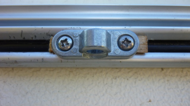

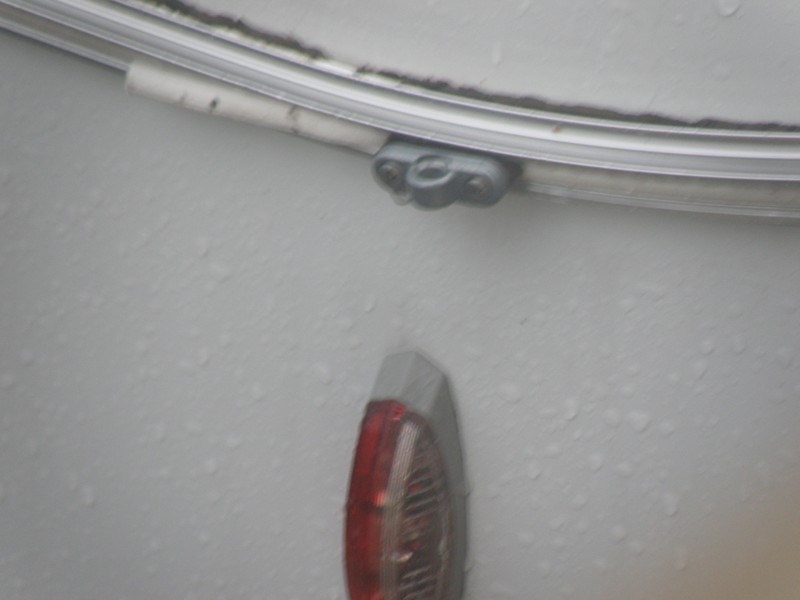

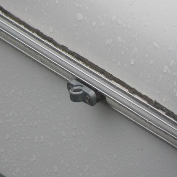

- Messages : 6175
Re: Fixation pontet sur Eriba familia 310
Sur la troll de 2012, les pontets étaient dans un sachet.
Je les ais posés sur cales plastiques, vissés sur le joint blanc. Jamais eu de problème pour le moment.
- P5080200 (Copier).JPG (103.27 Kio) Vu 4885 fois
- P5080199 (Copier).JPG (58.12 Kio) Vu 4885 fois
- P5080198 (Copier).JPG (81.25 Kio) Vu 4885 fois
