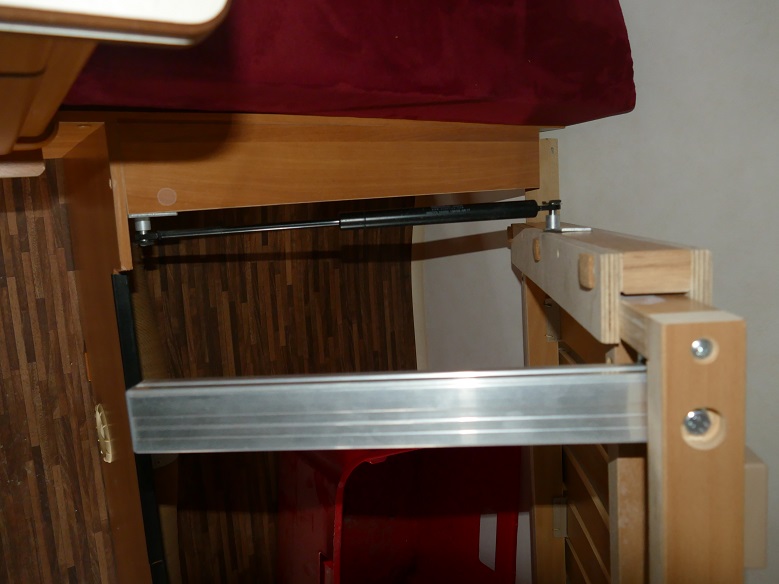

Jean Paul :hello: , je ne sais pas comment est le lit sur la super puck mais , sur la 540 les lits jumeaux sont extensibles vers le centre . Si tu veux des photos ......Cdlt

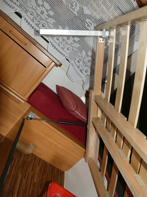

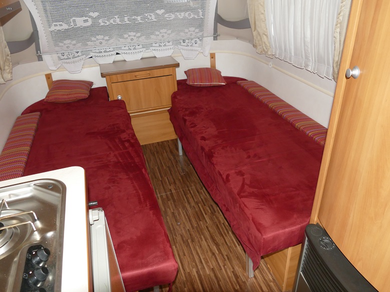

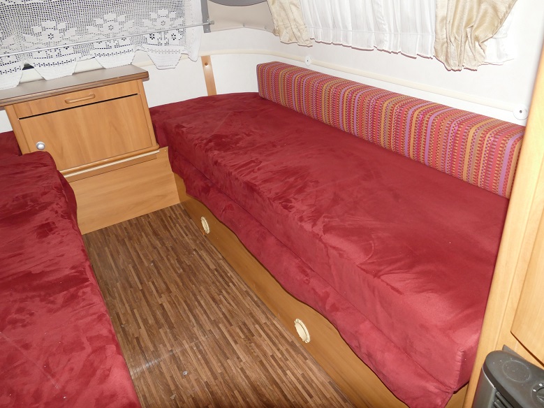

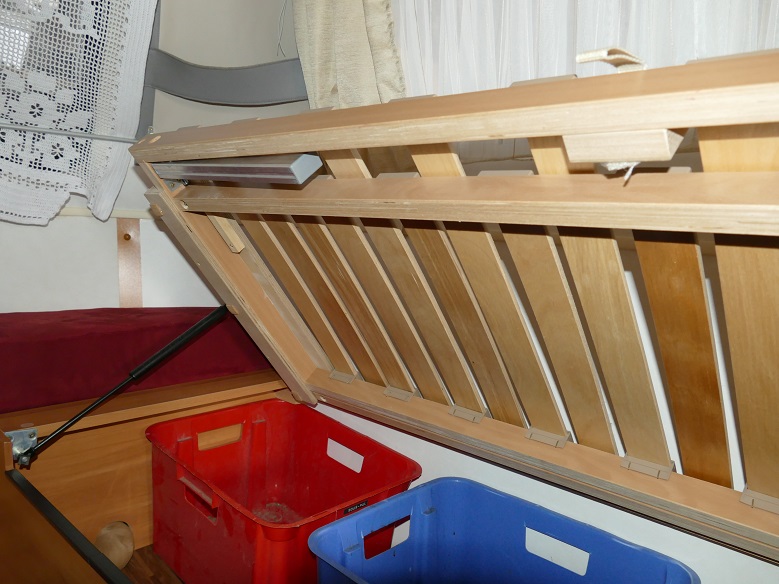

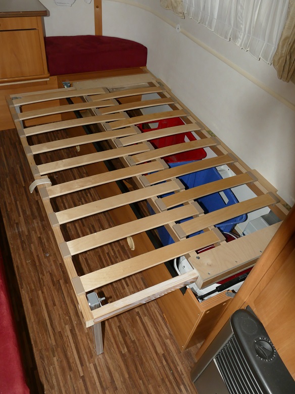

Jean -paul !!Photos des extensions .Soit en lits jumeaux ( 78 X 195 )ou grand lit . Cdlt
position banquette
position banquette
sommier
sommier
coulisse
coulisse
extension jusqu'au centre
en lits jumeaux
en lits jumeaux
pied
pied
