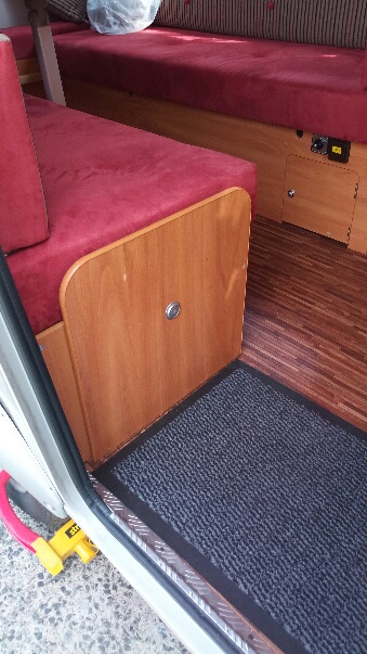

Bonjour tout le monde,
J'ai besoin de vos conseils !
La porte planchette de la rallonge de la banquette/couchette bref la petite porte dont je ne connais pas le nom s'est cassée lors de notre dernier voyage : deuxième utilisation de l' : eriba : :(
Enfin je l'ai cassé en m'asseyant un peu trop fort sûrement.
La porte tenait par un verrou qui s'enclenchait uniquement si on soulevait un peu la banquette et glissait la porte dessous. Sans cela le verrou verrouillait dans le vide...
Donc certainement lié au fait que la banquette s'appuyait sur la porte, la pression (petite ;-) ) a fait s'arracher le verrou de son support.
:pleur4:
Mon problème c'est que je ne sais vraiment pas comment réparer cela car je me demande deja si l'installation que j'ai cassé est celle d'origine ou s il s'agit d'une "amélioration".
Savez-vous quelle sont les fixations habituelles pour cette porte ? Je suppose que les systèmes changent suivants les modèles et les années ?
Existe-t-il un autre moyen pour fixer la planche que le mien ? Petit être le remplacer par un loqueteau ?
Où est ce que je dois simplement recoller le verrou à la porte et remettre le système ? Qu est ce qui ne va pas dans ce système ?
Je vous mets quelques photos car je ne suis pas sûre d'être claire :D

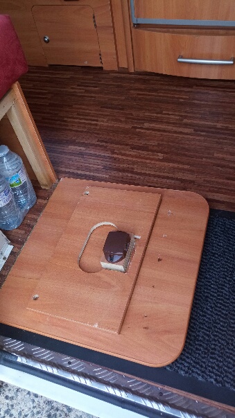

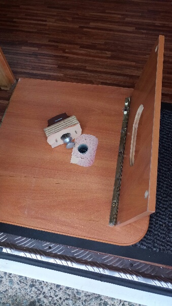

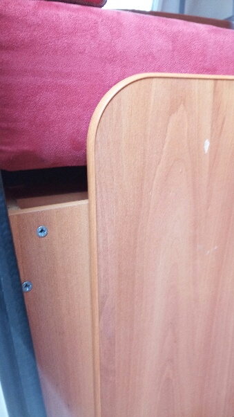

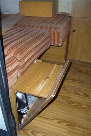

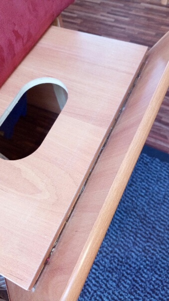

Les photos !

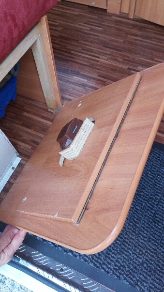

La porte dont j'ai oublié le nom
Le verrou fixé sur sa planchette
Le verrou plus vraiment fixé sur sa planchette

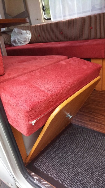

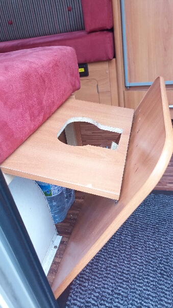

Pas très solide pour un strapontin... C'est plus un repose pieds non ? ;)
Sinon pour les photos, tu veux voir quelques choses de particulier ?
Le strapontin pour pieds...
La banquette qui repose sur la porte et la pousse

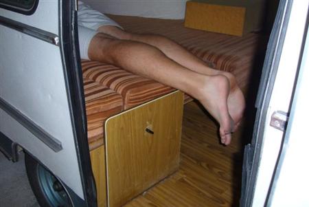

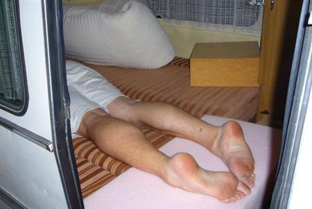

Messages : 8362
Re: Porte planchette rallonge banquette

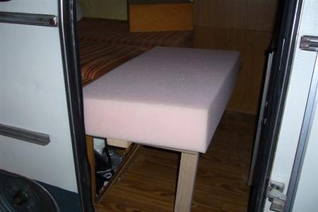

C'est une rallonge pour les grands qui veulent dormir tout de long.
La tablette s'incline, la partie avec la lumière vient à l'horizontale et normalement tu as un coussin supplémentaire qui vient augmenter la taille du matelas.
C'est évidemment pour une seule personne, celle qui dort côté porte .

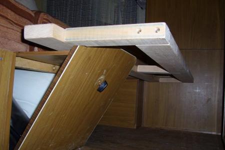

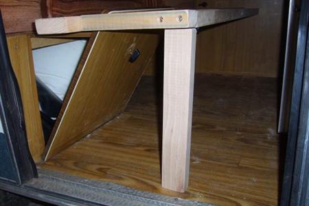

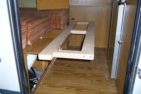

Mais voici comment améliorer le système pour servir à deux personnes.
De base, ce n'est pas une fixation comme celle que tu nous présente. C'était une vis assez longue (donc pénible à dévisser ou à revisser).

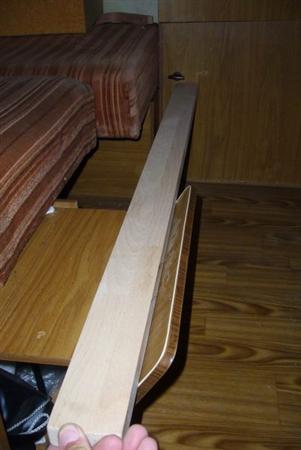

Messages : 1480
fermeture de la rallonge
fixation charnières piano vis copeaux presse
comment faire son lit voir le lien en bas du post ;-)

Bnnjour, tu peux en attendant mieux coller la partie cassée à la colle blanche (vinylique)
Oui juste recoller ça devrait suffire
Lolo
Cette tablette c'est vraiment pour poser les pieds en aucun cas pour s'assoir :hello: , une bonne colle adaptée et ca sera bon :flow:

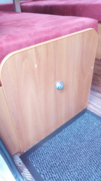

Voici "réparations" faites :
Le verrou refixé et la planchette descendue de 3 voir 4 cm.
La planchette s'accroche toujours aux ergos de la banquette.
Avec le "coussin"  on voit forcément une légère pente puisque j'ai redescendu la fixation de la planchette.
La porte se verrouille sans besoin de soulever la banquette et est bien perpendiculaire au sol
