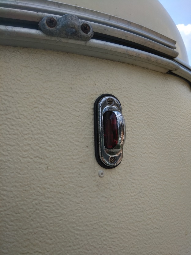

Je restaure des feux de gabarit mais l'un d'eux est cassé.
Je recherche donc un feu complet ou même seulement la coque rouge!

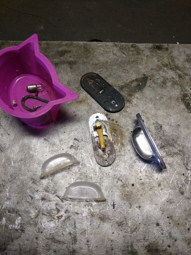

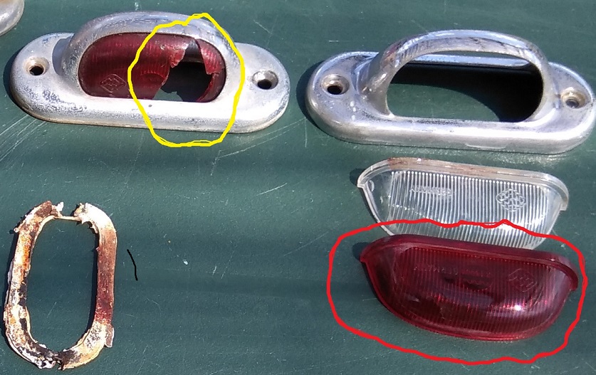

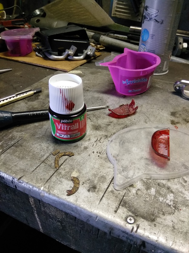

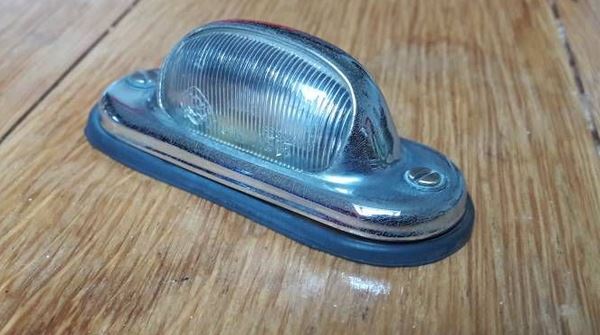

Petit boulot de cet aprem.
Reçu ce midi le feu envoyé par "mapomme".
Un peu différent des miens car éclairage avant (transparent) uniquement.
Mais heureusement, il y avait deux demi-coquilles transparentes à l'intérieur!
J'ai donc récupéré l'une d'elles que j'ai colorée en rouge avec ma peinture "vitrail". Il a fallu 4 couches pour obtenir un rouge intense.
Sur le feu de "mapomme", je n'ai utilisé qu'une demi-coquille pour refaire mon feu de gabarit!
Avec le reste, je me suis fait une petite veilleuse à allumer quand on rentre la nuit par exemple.

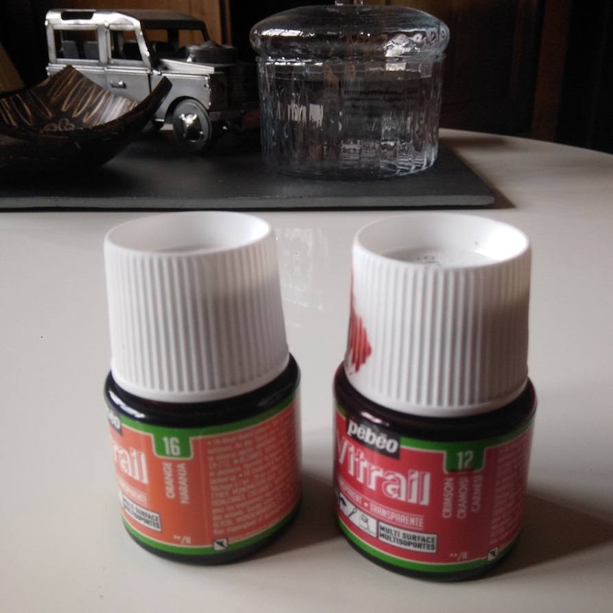

Pour la veilleuse, il me faut encore passer le câblage discrètement!
Je joins les références, pour ceux que cela intéresse, des peintures pour recolorer les feux:
PEBEO Vitrail
- rouge cramoisi n°12
- orange n°16
