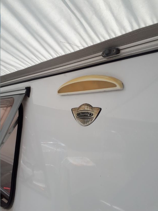

Bonjour à toutes et à tous,
J'ai une Eriba Touring de 2001 ( 410 ), je voudrais remplacer les ampoules de l'éclairage extérieur. Je n'arrive pas à retirer le cache voir photo, Si qqn peut m'aider une notice technique de la caravane serait un plus
- Capture.JPG (79.49 Kio) Vu 19412 fois

As tu regardé du coté intérieur du placard ???
Pendant que tu y es remplace l'ampoule par une LED

Je te rassure ou pas, mais moi aussi impossible de retirer le cache en tout cas, je ne souhaite pas forcer comme on me l'a conseillé.Les conseilleurs n'étant pas les payeurs
Dans mon cas il n'y a pas d'accès par le placard, 530 GT. Je n'ai pas d'ampoule grillée mais souhaite savoir si je ne peux pas nettoyer l'intérieur de l'applique qui éclaire avec les années plus faiblement
de 2002.
J'ai relu le bouquin technique qui dit: "presser légèrement le boitier et le retirer vers l'avant,changer l'ampoule halogène. L'ergot situé sur l'arête supérieure du boitier doit s'engager dans la gorge du support. Appuyer sur le boitier pour le remettre en place. Eh bin ça marche pas... Si toi ça peut te servir, tiens moi au courant, cordialement Cabouille.

Re: Eclairage extérieur sous auvent
dessous du luminaire, on voit deux petites fentes rectangulaires
il suffit d'introduire un tournevis plat de la bonne largeur, qui permet de déclipser la face avant et avoir ainsi accès à l'ampoule
parole de fille
Oui, Danielle à la bonne méthode.
Seulement bien souvent le plastique à vieilli (lui aussi) et devient cassant. Faire avec beaucoup de précaution.
Beaucoup de précaution mais rien n'y fait, du coup je verrai demain...
Merci pour vos soutiens,je confirme il n’y a pas accès de l’intérieur, j’ai presser en haut et en bas pas moyen de le retirer, j’ai aussi utiliser un petit tournevis au niveau des 2 orifices en dessous de l’éclairage,je crains avoir un peu forcé le support voir même un peu cassé , il semble qu’il y a deux ampoules, si vous avez une solution avoir je ne suis pas le seul dans cette situation,

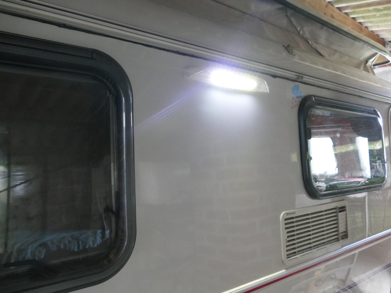

J'étais moi aussi dans votre cas ! ! Impossible de retirer ce cache afin de changer les deux ampoules 5w pour deux ampoules led .
C'est le Comtois qui par un temps fort chaud, un peu comme en ce moment qui a introduit deux petits tournevis en dessous et qui a forcé ! ! ! ! !
Franchement, je n'aurai pas osé ! mais il l'a fait !
Merci encore Jean Paul ! !
et l'éclairage est beaucoup plus clair , maintenant.
les deux LED, achetés chez "action" pour deux fois rien, 4 € !
J'ai réussi à l'avoir avec de la tenacité. J'ai huilé le joint pour ne plus rencontrer le problème

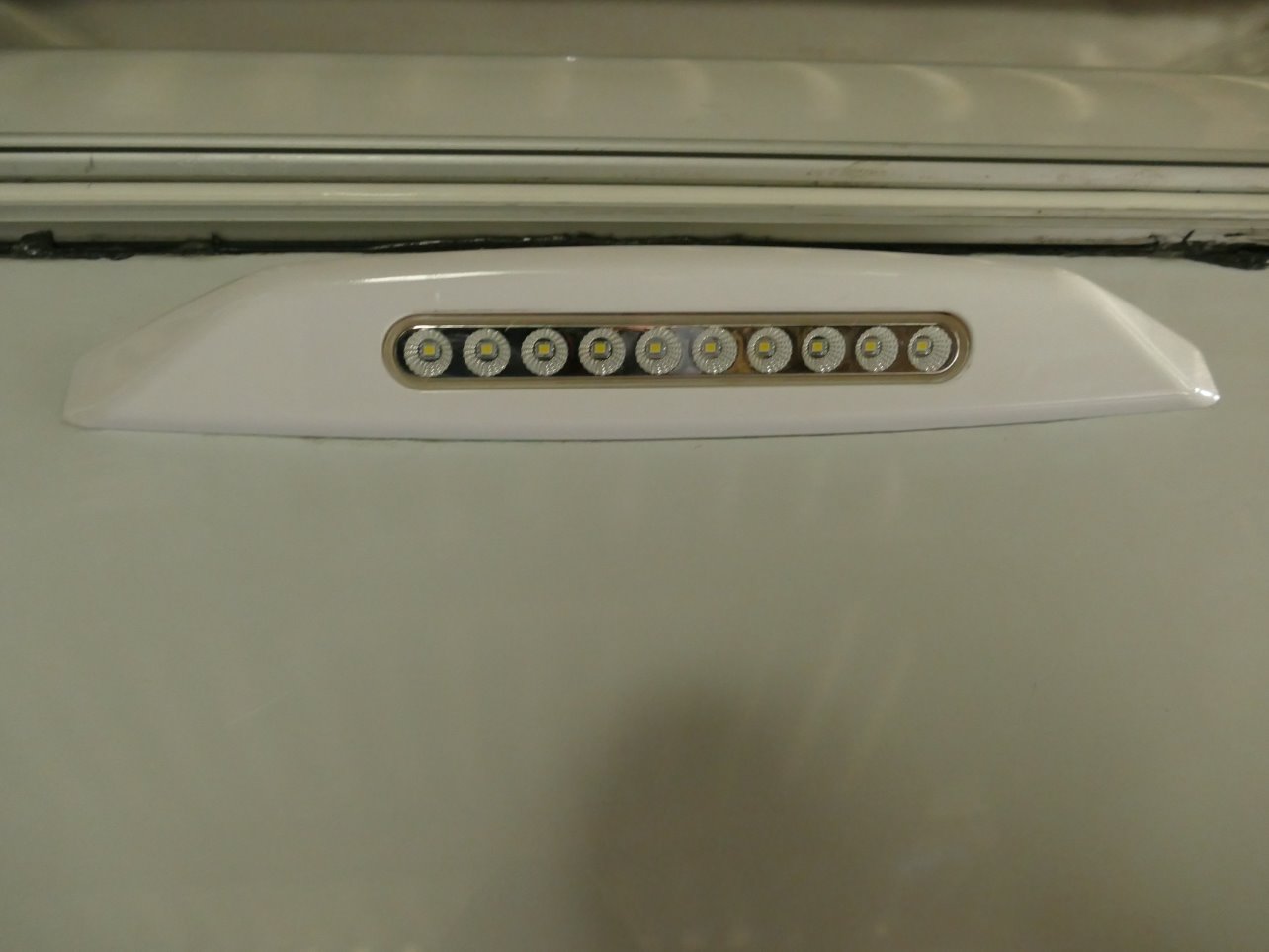

- Boulhaya
- Messages : 6062
- prénom : Marcel
Et regarde aussi ici http://www.forumeribatouring.com/viewto ... f=29&t=934eribabinbin a écrit :Bonjour ou bonsoir, regarde là http://www.forumeribatouring.com/viewto ... t=9716&p=1
L'éclairage par ruban LED est vraiment plus efficace que les éclairages par la "lanterne" montée en usine
bonjour,
cela éclaire nettement mieux que les lampes d'usine

- vieux.lion
- Messages : 3663
- prénom : michel &zezette
Voilà c'est fait aussi , sur l'ancien les contacts étaient bien
. Leds en 12 volts continu . çà éclaire vraiment mieux !! 27 euros chez l'amazonie .Cdlt
- Messages : 6175
Bien, Vieux Lion, tu as tout retiré ! !
On voit bien que ça éclaire fort !
