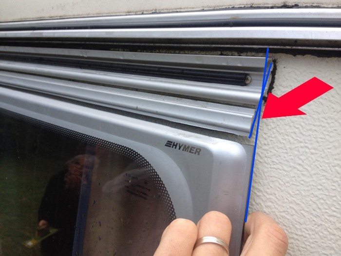

Comme vous pouvez le voir sur cette photo, la fenêtre a carrément cédé sur toute la longueur ... donc je vous avoue que je suis un peu remonté !!
Du coup par réflexe, je regarde la seconde fenêtre, elle aussi remplacée il y a trois ans. Et bien sur, je constate tout de suite qu'une fissure apparait également sur celle ci, je n'ose donc même pas l'ouvrir !
A première vue, pour moi il s'agit clairement d'un défaut de fabrication ou de pose. Difficile de s'expliquer qu'un produit de plus de 500 € ne tienne pas plus de trois ans alors qu'il n'est que très peu sollicité alors que les baies d'origines n'ont pas bougées depuis plus de 20 ans !!

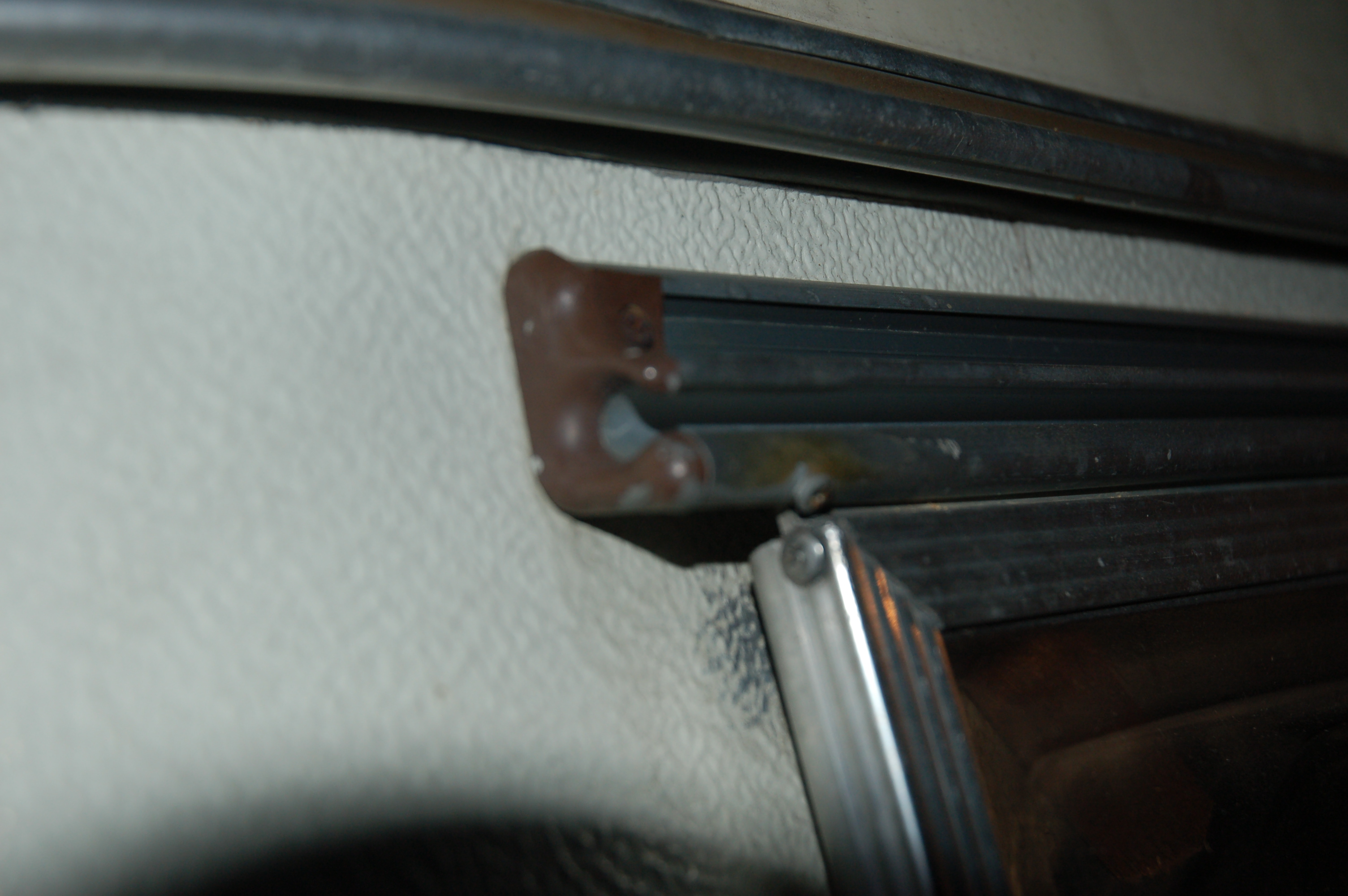

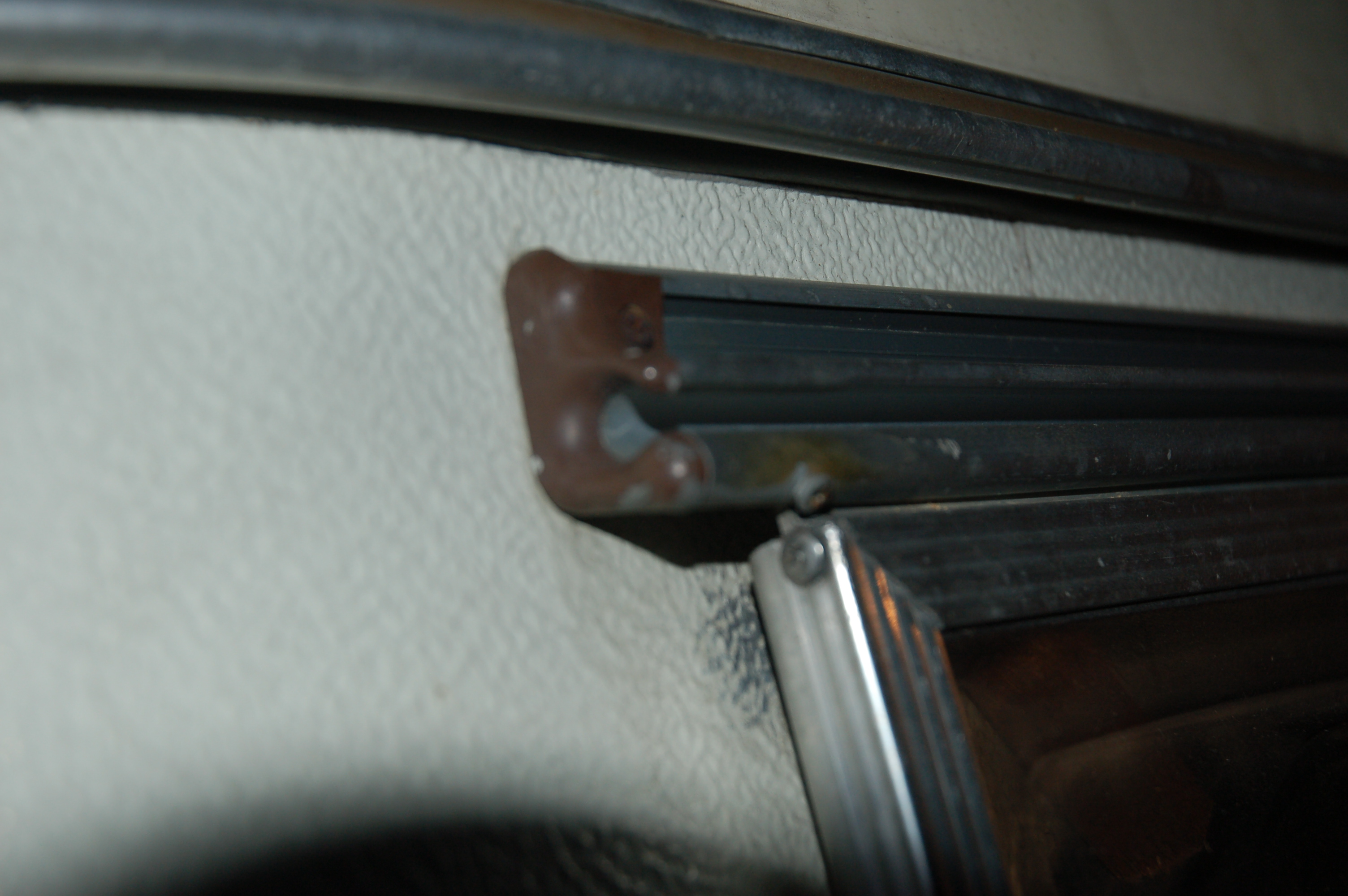

Je constate également qu'il te manque les butées de bout de rail qui immobilisent en translation la baie dans le rail avec en complément une petite vis cruciforme..
Malheureusement ce sont également des denrées rares ou introuvables.

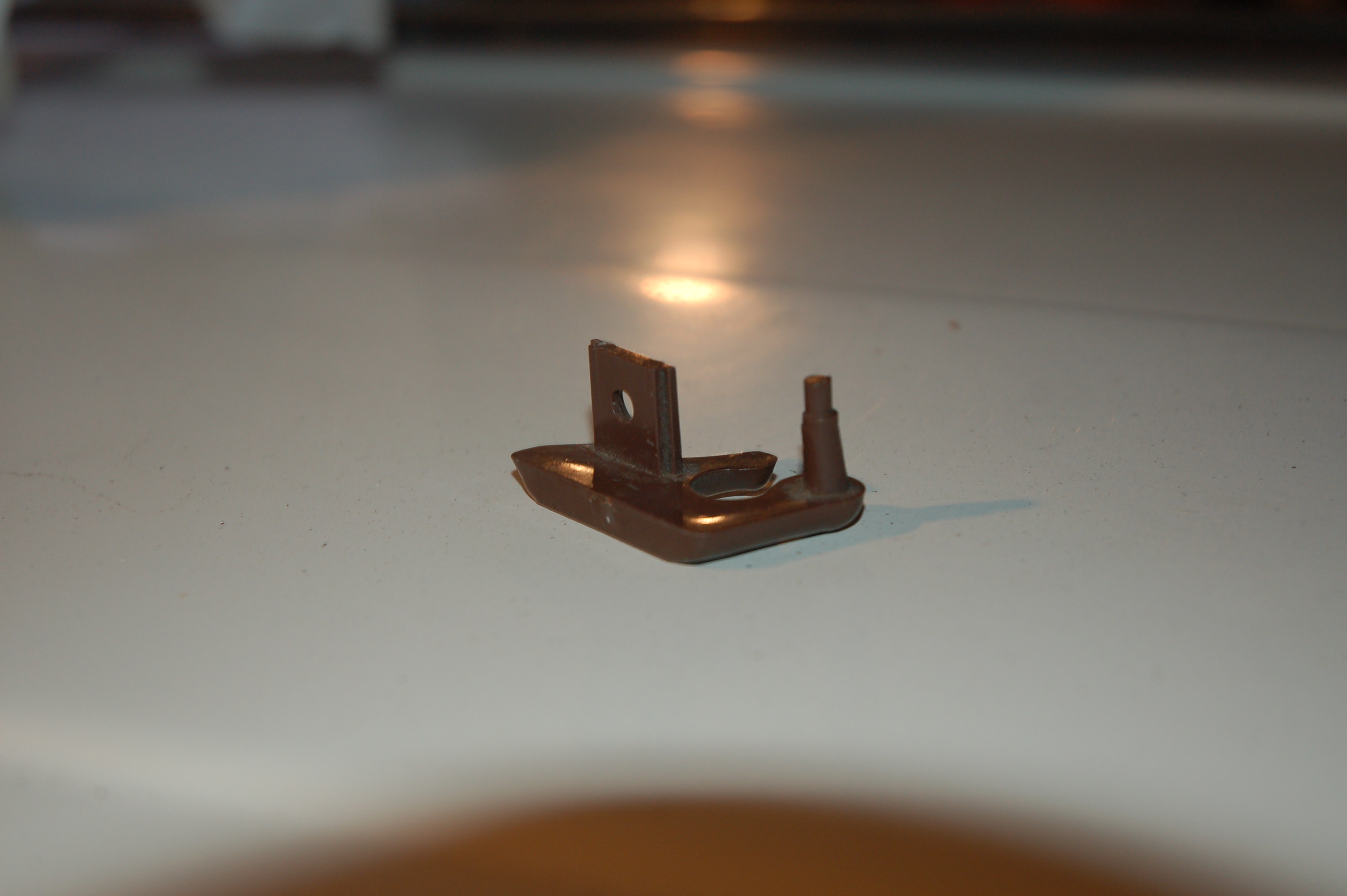

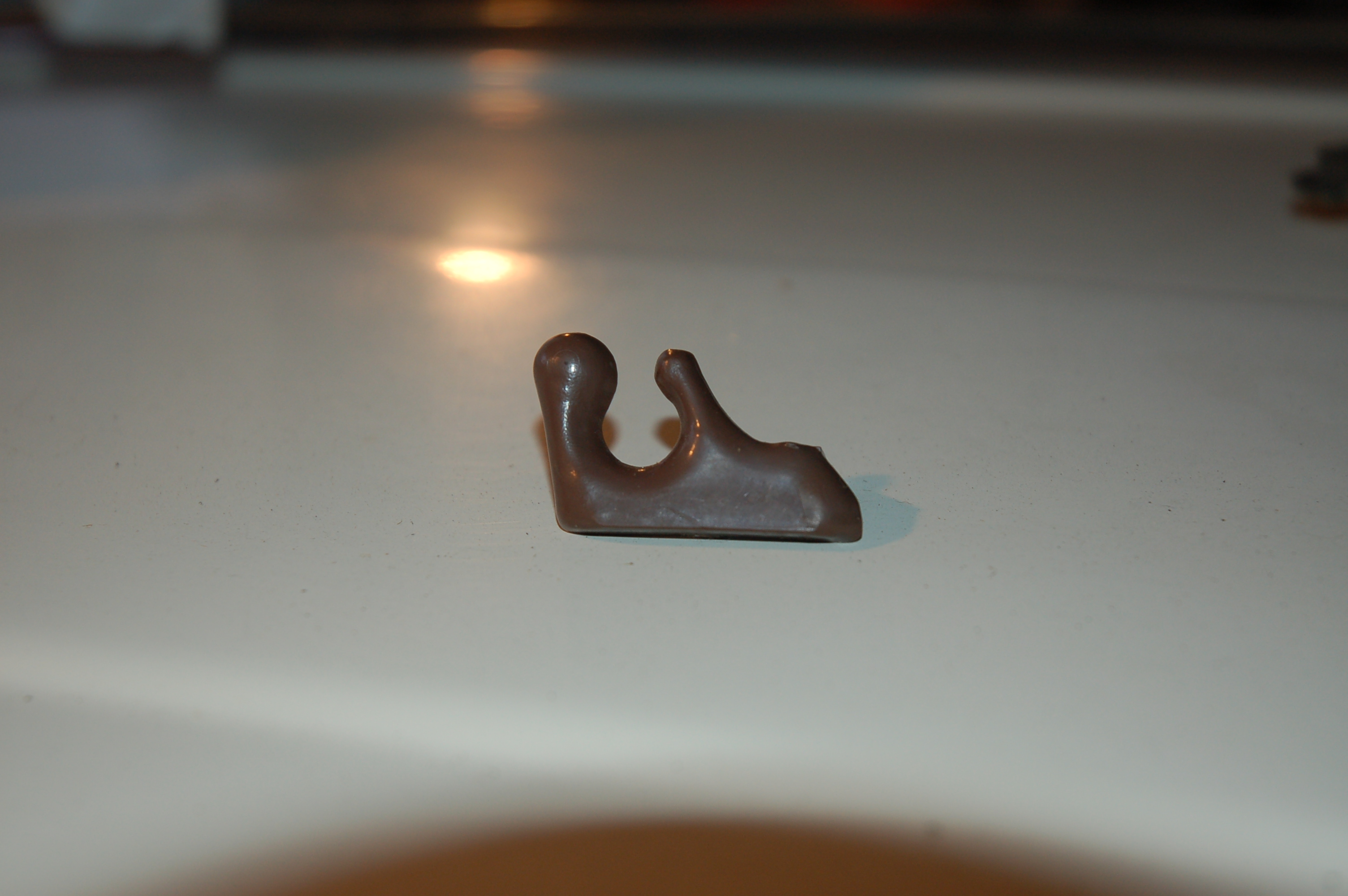

Je poursuis avec les butées :
Il serait judicieux que ceux qui les ont encore sur leur : eriba : puissent faire des plans en 3D afin qu'une petite production soit lancée sur photocopieuse 3 D.
Attention, il y a des pièces pour la droite et d'autres pour la gauche.
Exemple de boite qui peut faire cela :
https://www.sculpteo.com/fr/prix/prix-et-delais/

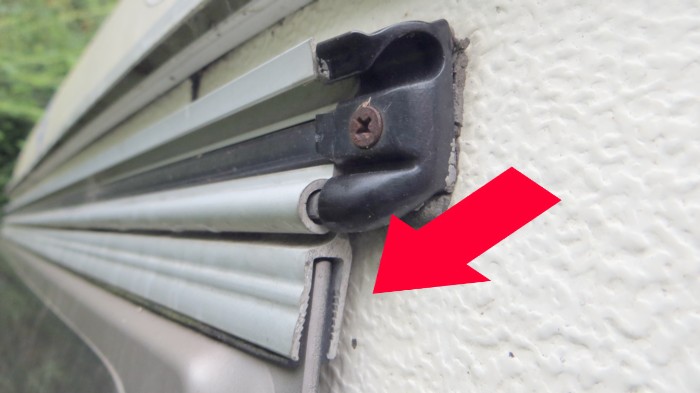

Le profil de son rail support et celui de ta photo n'est pas le même, celui de ta photo est plus écarté de la paroie, bas du profil support, Déjà dit, baie compatible ?

Le concessionnaire a t'il changé ou pas le rail en même temps que les baies ?
Si on analyse bien la photo, on peut craindre un flambage lorsque ces dernières sont verrouillées qui pourrait être compensé par l'adjonction d'un mastic-colle sous le rail.

Photo de la "charnière" sur ma Familia "bande rouge" de 92, comme on le voit la partie alu de la baie ne touche pas la carrosserie !!! Sur ta nouvelle baie, il y a contact avec la carrosserie et c'est le plexi qui fini de faire charnière et casse !!
Fixation baies1.JPG (52.54 Kio) Vu 12965 fois
Alors que sur celle remplacée on voit que le profilé alu est en contact au ras de la partie fixe, avant que le plexi soit parallèle à la carrosserie
Fixation baie-ouvrantemod.jpg (76.03 Kio) Vu 12964 fois
Il aurait fallu surélever la partie fixe pour éviter de forcer sur le plexi. à mon avis ... :(

A noter que les butées de LANDERIBA sont identiques à celles qui faudrait sur ton rail ; les miennes étant 10 plus anciennes. ;-)
