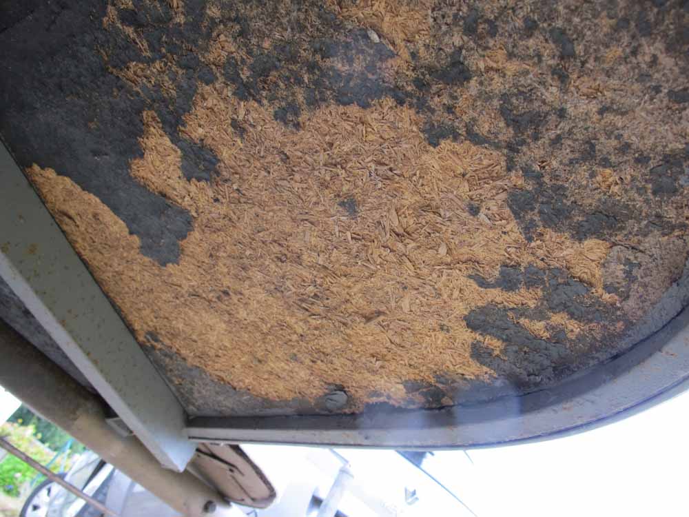

Bonjour à tous
je suis nouvelle sur le forum et propriétaire heureuse et toute fraiche d'une Eriba Familia 3 places de 1975
Elle a quelques travaux à prévoir (toile de toit qui est HS, mousses à changer) et la carosserie pas nickel (points d'électrolyse et quelques coups) mais on va dire tout à fait présentable pour 43 ans d'âge
Bref, j'a hésité mais le prix étant super attractif et l'intérieur nickel, j'ai ramené la belle chez moi
Ma question repose sur le plancher
Je me doute bien que pour des Eriba des années 70, on est souvent loin du plancher nickel après tant d'années
Mais à partir de quand faut il considérer que le plancher est à changer?
Le dessous de mon Eriba s'effrite à l'avant (le blaxton (?) s'enlève à cet endroit) et un peu au centre mais il est sec et je ne sens pas le plancher mou sous mes pieds
Je ne suis pas bricoleuse, en tous les cas bien incapable de faire un tel chantier
Puis je l'utiliser ainsi sans risque? (elle sera hivernée au sec)
Si jamais le plancher est trop pourri, combien cela peut il coûter si on ne le fait pas soi même? (par un bon bricoleur par exemple? un menuisier? je ne sais...)
il n'est pas possible pour moi de dépenser 3000 euros pour ce plancher, je me pose donc la question du devenir de mon Eriba
merci par avance de vos avis et témoignages des "non bricoleurs" ayant été confronté à ce problème?

plancher avant

- rukizuki
- Messages : 1076
- prénom : serge
Re: Savoir quand un plancher doit être refait sur vieille Er
Sur la photo on dirait de l'aggloméré, alors que cela doit être du contre-plaqué????
Si ce nest pas mou un peinture spéciale bois, pas de base goudron, serait le mieux, après contrôle des parties métalliques .
Bonne continuation
Ruki
Bonne continuation
Ruki

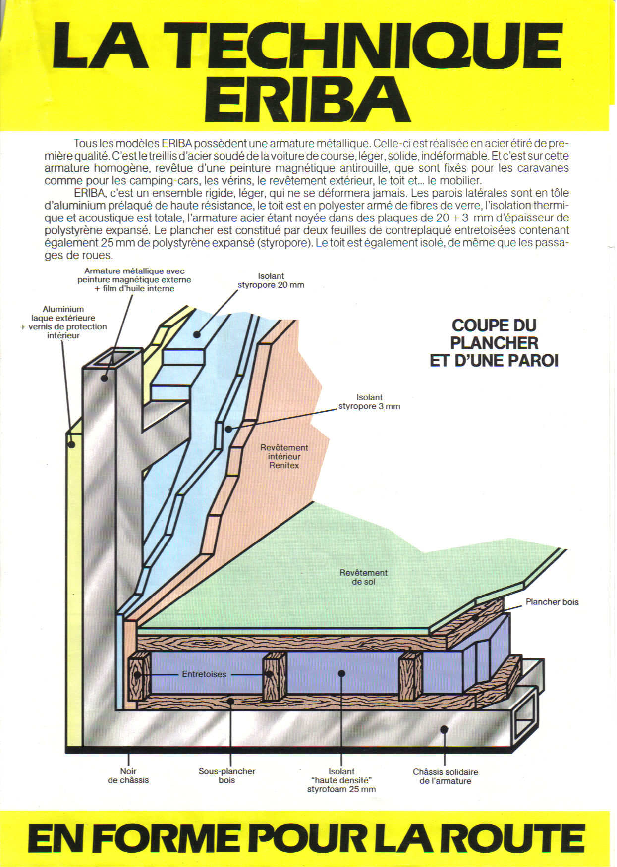

- vieux.lion
- Messages : 3651
- prénom : michel &zezette
Bonjour . Sur ma pan familia de 76 ,c'était du contre plaqué mince au dessus et dessous du polystyrène . Si ce n'est pas mou , Enlève le blaxon ( très mauvais ) puis passe une peinture microporeuse . Profite aussi pour brosser tout ce qui est métal puis rustol et ou peinture anti rouille . Cdlt
http://forumeribatouring.com/viewtopic. ... vieux+lion

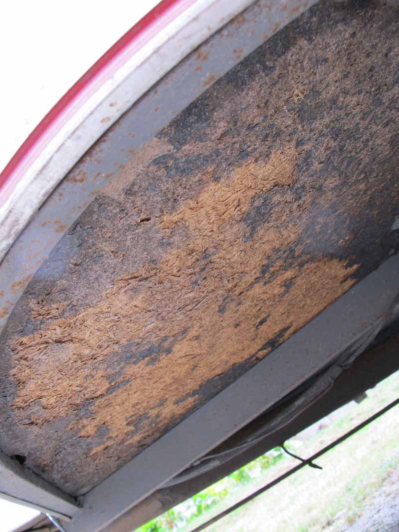

- am56
- Messages : 64
- Enregistré le : sam. 25 août 2018 17:58
- Modèle de caravane : Eriba Familia de 1975
- prénom : Amandine
- Localisation : 56
Merci Vieu Lionvieux.lion a écrit :Bonjour . Sur ma pan familia de 76 ,c'était du contre plaqué mince au dessus et dessous du polystyrène . Si ce n'est pas mou , Enlève le blaxon ( très mauvais ) puis passe une peinture microporeuse . Profite aussi pour brosser tout ce qui est métal puis rustol et ou peinture anti rouille . Cdlt
du coup cette histoire d'aggloméré bizarre me pose question
j'ai vu qu'à un endroit du plancher près de la roue, un trou dans le bois laisse apparaitre le polystyrène..... Je ne l'avais pas vu celui là
- Messages : 12153
Bonsoir Amandine.
Déjà un point positif (il me semble) la structure métallique retenant le plancher semble en bon état. Demande à un pro, menuisier, plaquiste, charpentier de vérifier la qualité de ton plancher, matière?.
Tu es trop loin, dommage, la petite bête du bois y aurait jeter un coup d'oeil sorry..
- Dams
- Messages : 3083
- prénom : Damien
- Localisation : 13
Bonsoir Mandine
Pour moi le plancher a déja été refait , point positif si il n'est pas mou, mais ils ont du blaxonner du coup ca doit cloquer par endroit et s'effriter (ce n'est pas du contreplaqué marine...)
Essaye de poncer et peindre avec de la peinture microporeuse pour limiter les degats apres le point positif c'est toute ta structure qui est trés propre

- am56
- Messages : 64
- prénom : Amandine
- Localisation : 56
Dams et Benjamin
On m'a conseillé aussi de pourquoi pas renforcer le plancher par le dessous avec du contre plaqué + traitement anti rouille du châssis et du bois.
Vous en pensez quoi?
Et comment combler le trou important laissant apparaître le polystyrène ?
Grrr ça me bouffe ce travail de cochon avec de l'agglo
- am56
- Messages : 64
- prénom : Amandine
- Localisation : 56
Tu as raison DAMS, ça cloque en dessous.Dams a écrit :Bonsoir Mandine

- lolofay
- Messages : 1505
- prénom : laurent
- Localisation : sillans 38
elle est très belle pour le prix ou tu l'as eue , j'ai vu bien pire !
comme dit ailleurs j’appliquerai une couche de colle à bois et une peinture adaptée bois
Changer tout le plancher est un sacré chantier, pas forcement onéreux en matériaux ... mais c'est long !
pour la toile de toit je l'ai fait 2 fois ... si je peux t'aider même de loin
Laurent
Laurent

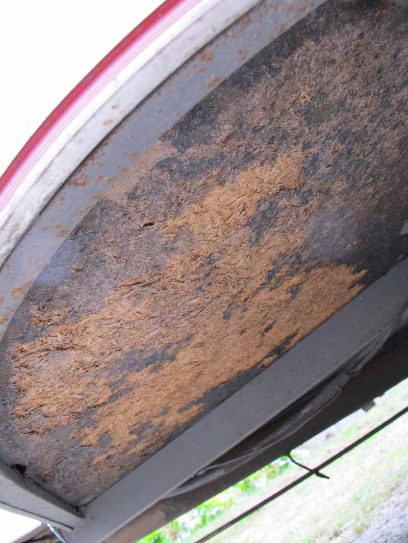

Bon par contre bcp de petits points de corrosion sur la carrosserie. Ça sera aussi un truc sur lequel plancher apres

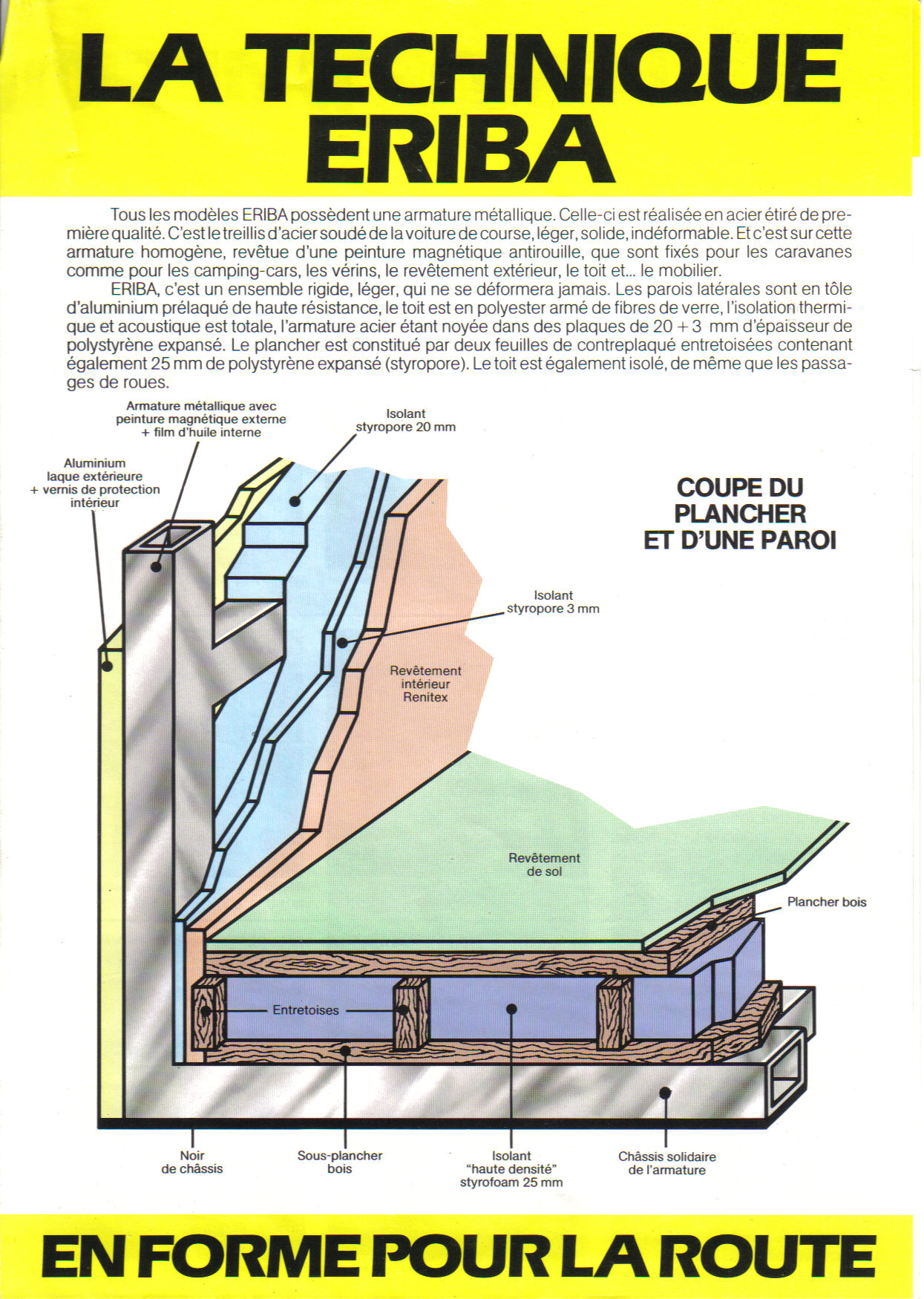

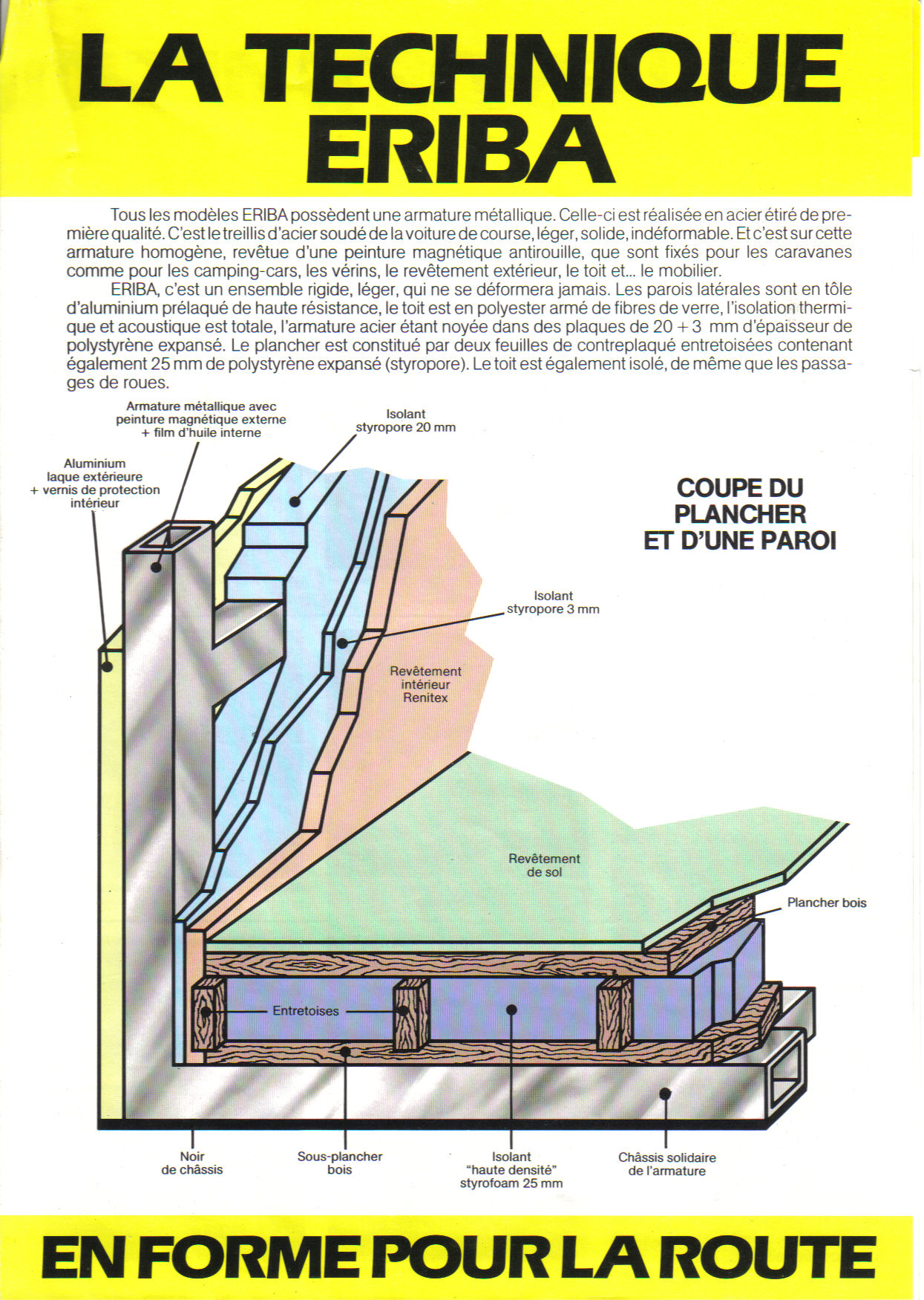

Voici comment est normalement constitué un plancher :
Il est vrai qu'il fut un temps ou il n'y avait pas de sous-plancher et que l'isolant était collé direct sous le plancher.
Comme je pense que tu ne vas pas faire un démontage total , il serait bon de combler les trous au mastic-colle et venir habiller d’une sous-plaque LEGERE mais étanche, collée à l’aggloméré et maintenue par des petites équerres de ci et de là.
Ces dernières vissées avec des vis auto-perforantes ou des rivets "pop".
Ensuite avec un silicone adéquate déposer un cordon à la périphérie de chaque plaques par rapport à l'armature du châssis.
Au préalable traiter le châssis au Rustol par exemple et appliquer une peinture " Hammerite "
https://www.google.com/search?q=peintur ... utc=sp-006
J'oubliais............................un peu d'huile de coude et ton
sera une merveille .

Merci infiniment !!!forumeribatouring a écrit :Bonsoir,
J'oubliais............................un peu d'huile de coude et tonsera une merveille .
Super intéressant ce doc
Et merci bcp pour tous ces détails très précis pour reprendre le plancher.
Du coup les petites esquerres on les fixe sur l'armature en métal c'est bien ça?
Pour la plaque bois légère, tu penses a du contre plaqué ?
