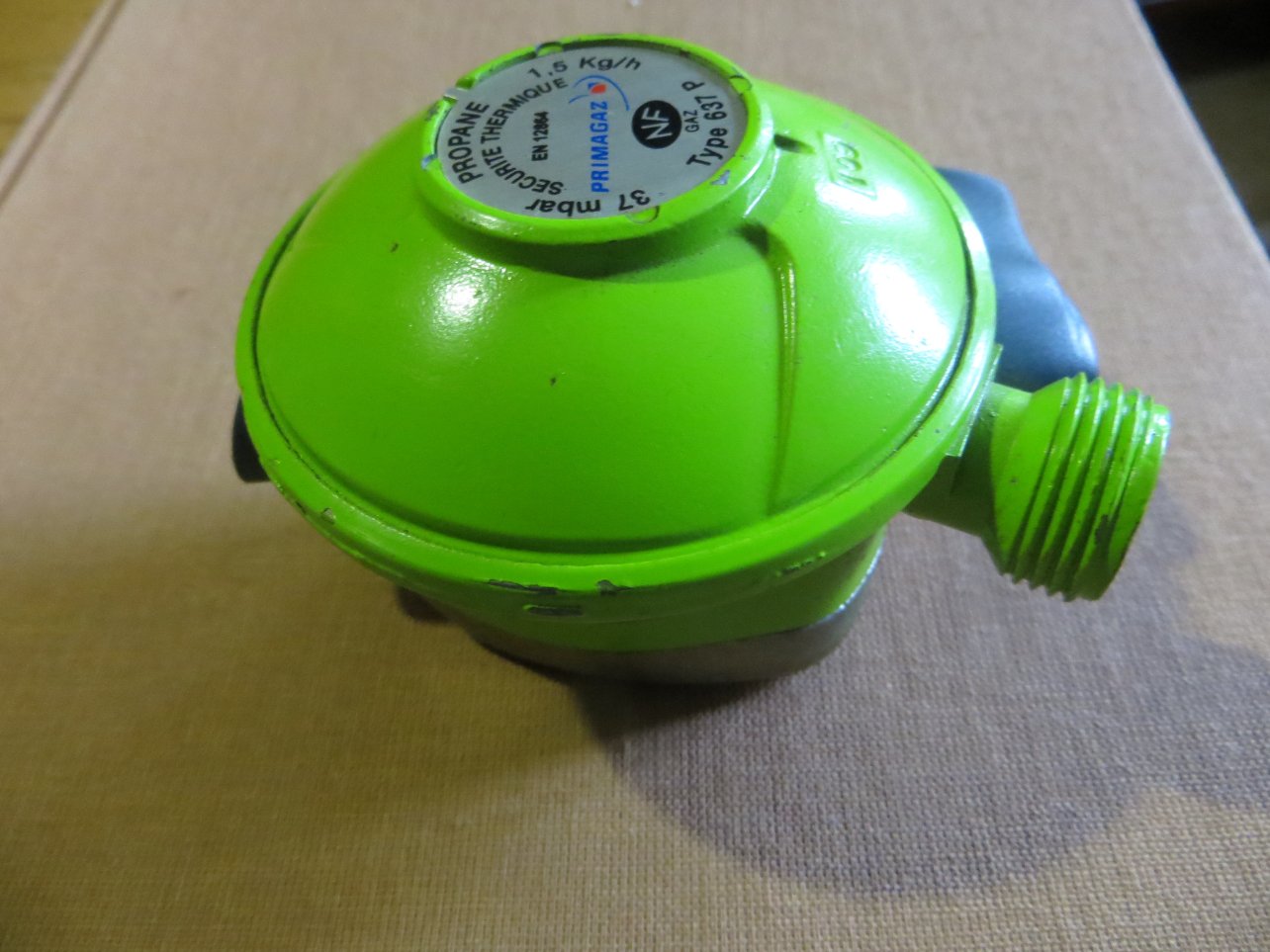

J'ai réfléchi ( si, si, ça m'arrive ..) est-ce que je peux tout bonnement brancher le détendeur de 37mb livré avec la Twiny ?
Quel est le risque pour la plaque de cuisson et le chauffage ?

Le propane se détend à 37 mbar
Le butane à 28 mbar
Depuis quelques années il existe une cote "batarde" à 30 mbar, allant aussi bien pour le butane que pour le propane.
Donc si tu veux mettre une Twiny verte (propane), le détendeur spécifique qui se clipse sur la bouteille sera du 37 mbar. Tout ça évidemment si ta caravane n'est pas équipé d'un pré-détendeur fixé sur la cloison à coté de la bouteille et n'a pas de détendeur de sécurité sous l'évier, blanc avec un gros bouton barré de rouge. Dans ce cas une simple vanne de fermeture qui se clipse sur la bouteille Twiny suffit.
Tu trouveras le détendeur ou la vanne d'arrêt où tu te procureras la bouteille Twiny, et c'est quelque fois gratuit à l'achat de la consigne.....

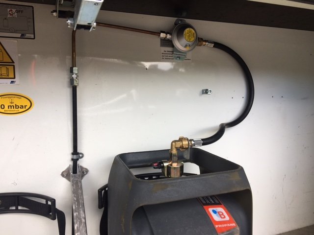

J'ai mené à bien la modification : tout d'abord, j'ai retiré le détendeur de 30 mb d'origine allemande ( c'est une Eriba Hymer 425 ) qui était branché sur une bouteille de 13 kg ..française.. (en creusant un peu, on voit bien que le branchement des bouteilles de gaz française et allemande est différent).. la lyre basse pression était reliée au tuyau de gaz de 10 mm de la caravane par un raccord à olive.
J'ai retiré l'ensemble de ces éléments, pour ne garder que le tuyau fixe en cuivre d'origine de la caravane.
J'ai installé une bouteille cube propane, un branchement clips cube (sans détendeur), une lyre haute pression, raccordée à un détendeur tout neuf de 30mb, fixé comme exigé par les normes actuelles sur la paroi du coffre, et relié en tuyau de cuivre 8mm ( c'est malheureusement la sortie du détendeur ), sur le tuyau fixe de la caravane en 10 mm par un raccord/adaptateur olive..
Me voilà avec une installation aux normes françaises, plus légère et plus flexible (je peux revenir à un branchement de bouteille de gaz 13 kg facilement, en propane ou en butane ..ou même passer à d'autres formats de bouteilles en changeant l'adaptateur).

- Messages : 12265
Re: Passer du 30 mb au 37 mb ?
benjamin.
- pascalgiu
- Messages : 82
- Enregistré le : lun. 23 avr. 2018 11:43
- Modèle de caravane : ERIBA FEELING 425
- prénom : pascal
- Localisation : NORD
Pas d'inquiétude, il a été remis dans le droit chemin après la photo
