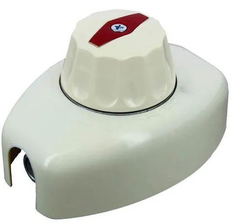

Tout ça évidemment si ta caravane n'est pas équipé d'un pré-détendeur fixé sur la cloison à coté de la bouteille et n'a pas de détendeur de sécurité sous l'évier, blanc avec un gros bouton barré de rouge.
Détendeur sécurité.jpg (18.54 Kio) Vu 11918 fois
Dans ce cas une simple vanne de fermeture qui se clipse sur la bouteille Twiny suffit.
