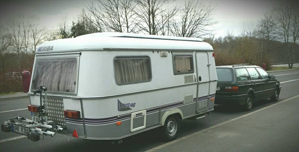

Es ce que la législation Française autorise le porte vélo a avant sur une ériba?
Re: Les porte-vélos
david valerie a écrit :Bonjour
Question pertinente
Est ce que la législation Française autorise le porte vélo a avant sur une ériba?
Plusieurs membres du forum ont adopté cette solution et à ce jour aucun d'entre eux n'est venu se plaindre que la maréchaussée lui avait cherché des poux dans la tête pour ce montage.
Par rapport à un montage à l'arrière du porte-vélo on y gagne sur 2 poins importants :
La baie arrière n'est pas bloquée par le porte vélo et peut s'ouvrir en grand
la tenue de route est meilleure car le montage arrière allège trop le poids sur la flèche, ce qui favorise la mise en lacet (dangereux).

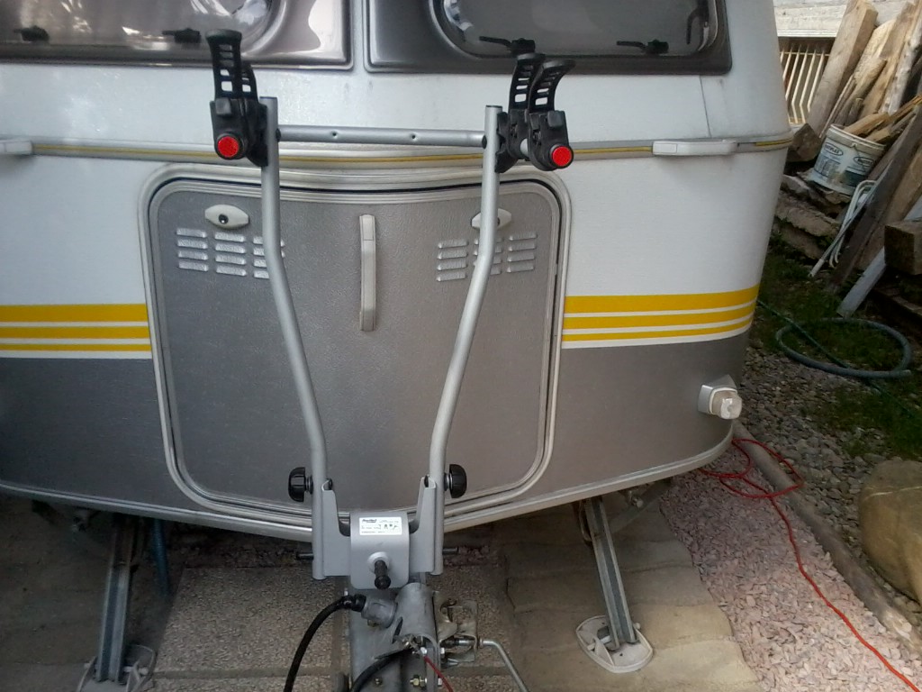

Quelqu un a t il des photos a me montrer comment on fixe le porte velo sur la flèche
Merci d avance
Re: Les porte-vélos

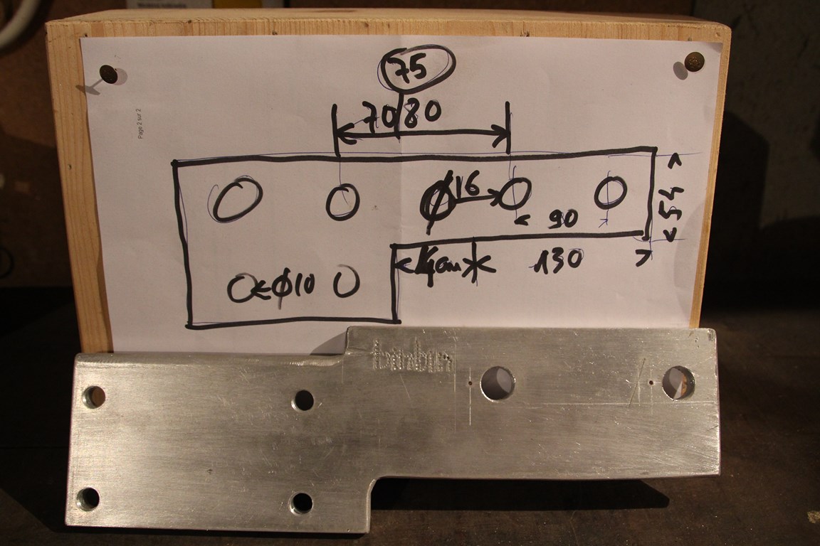

Ici tu auras de la lecture et des photos : http://www.forumeribatouring.com/viewto ... f=31&t=213. En fait, tout dépend du type d'attelage que tu as sur ta caravane.*

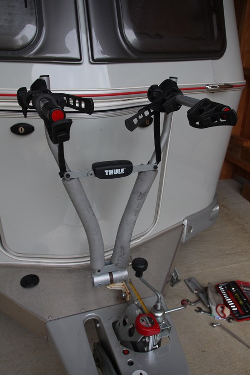

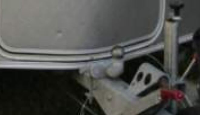

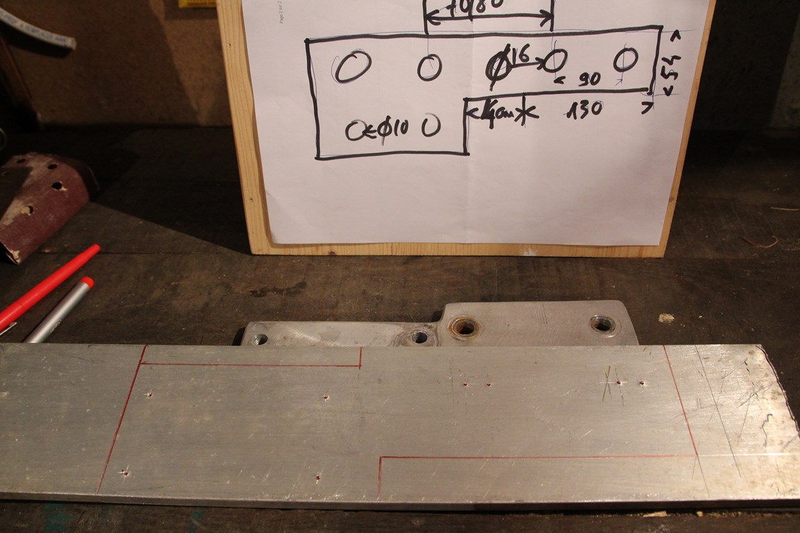

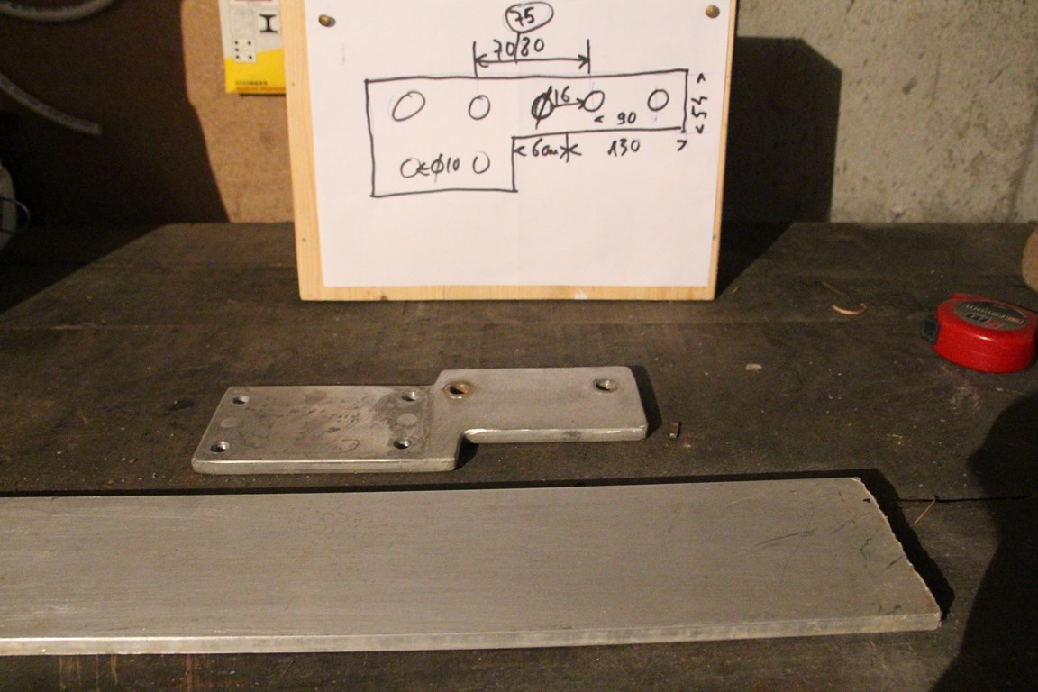

J'emprunte à Eribabinbin ces photos d'un autre montage, peu présent sur le lien précédent
Détail du montage :
La pièce d'adaptation peut être fabriquée par un serrurrier, un vrai, pas un copieur de clef

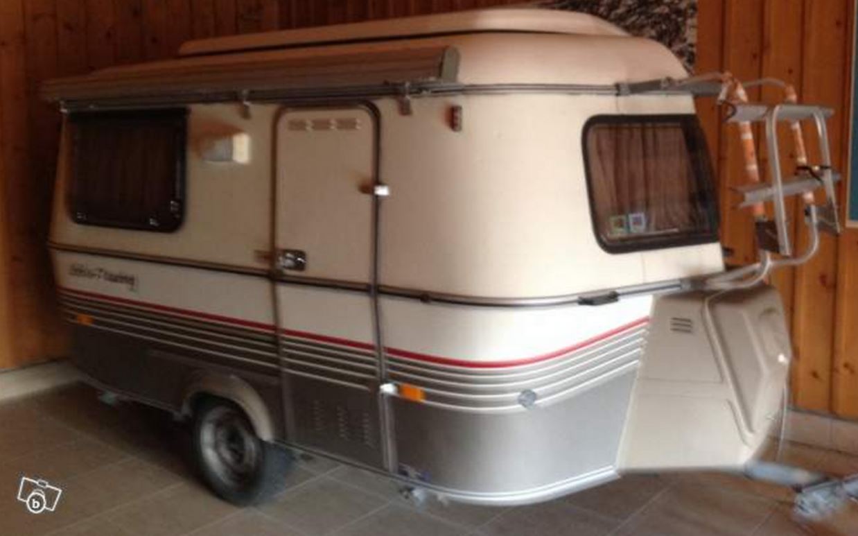

Re: Les porte-vélos

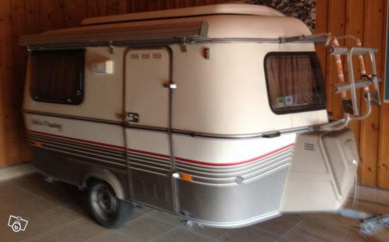

Sur une Triton année 2000, avec timon carré, ce montage vu sur le Bon Coin
porte vélo triton2000.JPG (24.53 Kio) Vu 39673 fois

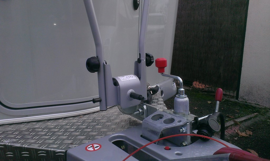

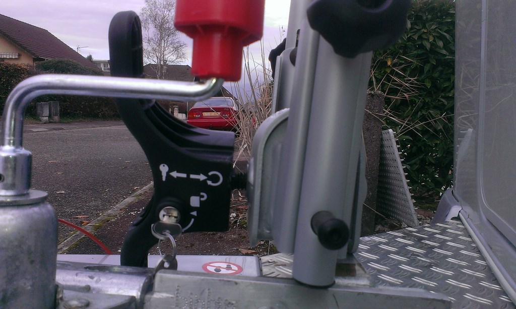

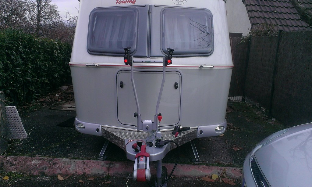

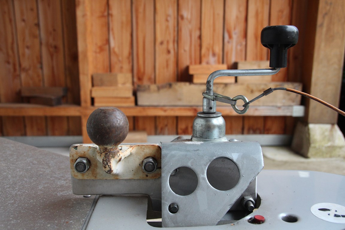

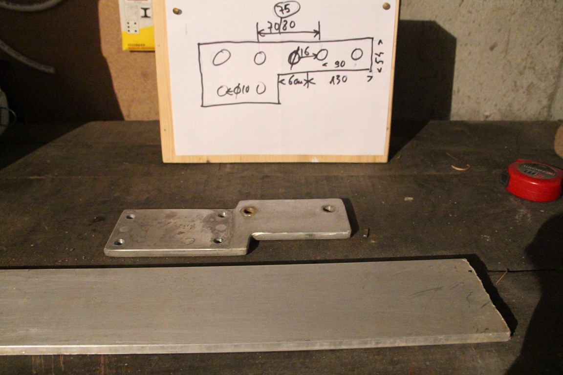

Me voila confronté au probleme porte velo sur ma : eriba :
Apres X lectures où j'ai tout appris sur le sujet, j 'ai acheté un porte velo Feu Vert (identique au Thulé) sur boule, pour deux vélos, comme celui de Chrysabi et de Ferrals .
J'envisage de monter une boule sur la plaque metallique dont Binbin a le secret !
Sur ce porte velo il y a une manette pour la fermeture et le verouillage , non presente sur les photos ...et je me demande si cette manette n'a pas été enlevée par manque de place pour s'en servir ...
Qu'en pensez vous ??
Merci de vos aides successives !

Re: Les porte-vélos
Bonjour.A première vue,çà doit être d'un système de serrure. Peut-être une option?Cdlt
Messages : 12257
Re: Les porte-vélos
Re-bonjour Eric.
Au vu de cette photo;
Il semblerait (je suppute) que la manette si elle restait en place, viendrait toucher le support roue jockey. Autrement dit, impossible d’enclencher le support sur la boule ?? Ferrals (J-Jacques) et ou autre nous en dirons d'avantage.
Binbin
Re: Les porte-vélos
Elle est en ta possession cette manette?
Messages : 6859
Re: Les porte-vélos
Ce porte-vélo n'est pas identique au Thulé( 49.95€ chez Décathlon ) car le serrage sur la boule se fait par un blocage par le haut et non par le bas. Et de ce fait aucun problème au niveau du timon.

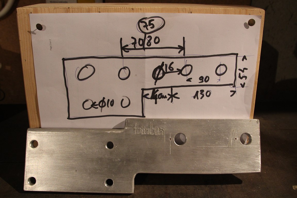

J'ai pu voir de plus près le fameux porte vélo Feu vert que je viens d'acheter.
La manette noire en plastique sert au serrage sur la boule et d'antivol du porte vélo.
Mission impossible de garder cette manette vu le peu de débattement dont on dispose sur ce timon...
Heureusement il se démonte et on serre le porte vélo sur la boule avec une clé de 19.
Je pense que Jean Jacques, voisin du 74 :hello: et Christian ont fait pareil...mais j'aimerais avoir leur confirmation.
Merci à tous et à Binbin en particulier :merci: :merci:

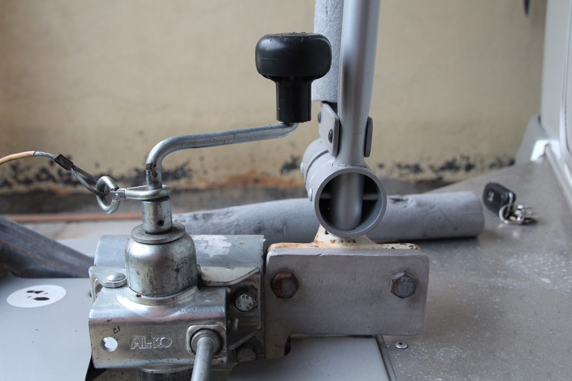

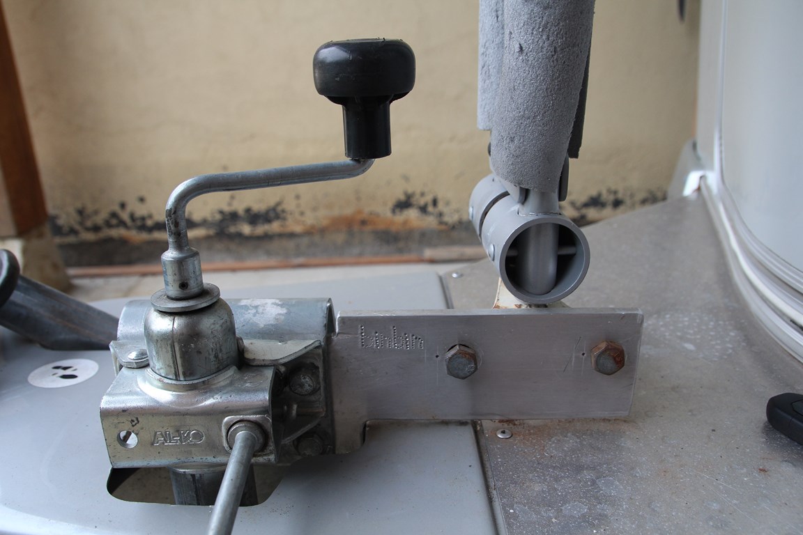

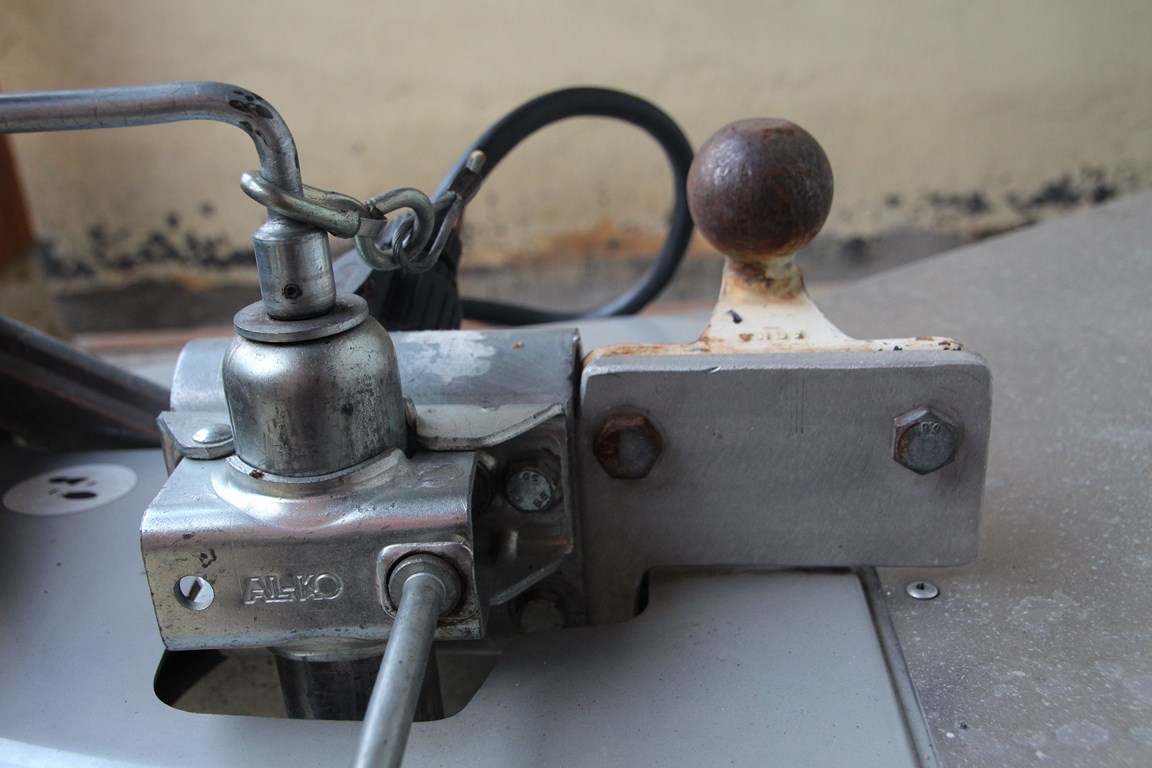

:hello: hello Eric, le pigeon voyageur attends une adresse (par MP ou mail) pour apporter le colis.
Voir l'objet:
Le mien;
je peux tourner la manivelle (roue jockey)
Même avec la mousse protection je peux entrouvrir le coffre à gaz, passer une main pour ouvrir/fermer la bouteille gaz.
LE TIEN
Avec du recul comme demandé ( enfin peut-être un peu plus) on pourra toujours diminuer.
Voir avec ton système de serrage (ça va peut-être le faire), la manivelle et avec des mains de sages femmes ( ou de pédiatre ;-) )car le BB est délicat, tu pourras aussi accéder au coffre :idea: , qui sait?
Je l'ai monté de façon d'être sûr que ça va aller pille-poil, c'est le cas :happy1:
porte-vélos 020 (Copier).JPG (92.38 Kio) Vu 39263 fois
Elle est pas belle la vie :happy1:

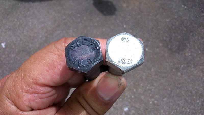

Mets des écrous NYLSTOP http://www.afssimmonds.net/nylstop.php?chlang=fr
avec des bons boulons non "asiatiques".

Ca y est le support est monté. Pile poil ! Un petit coup de lime dans le plastique gris ...
Le plus dur a été de trouver le boulons ! Une demi journée... pour ne trouver que les boulons de 10 ...probablement "asiatiques"... et être dépanné par un ami, le lendemain, pour les boulons de 16mm...
Résultat : impeccable, solide, le porte vélo dans l'axe du timon, possibilité d'ouvrir le coffre gaz suffisamment pour ouvrir ou fermer la bouteille
Impasse sur la poignée noire d'origine, trop grande ...mais c'est pas un gros problème
Merci encore Binbin pour ce beau support, signé qui plus est !!
Bonne soirée à tous

De rien, Very :happy1:, si je peux me permettre mets des écrous Nylstop à tes boulons de 16.
Quel est l'espace (cm) entre la poignée roue jockey et le support vélo?

Pour les boulons, écrous et rondelles si tu as un revendeur de tracteurs, matériel agricole, ils ont un choix important en 8.8, souvent cadmié ou zingués, et en 10.9 noir, plus résistant.
Ici à Pontivy, l'agence Class les vend au poids ..... :super:
Re: Les porte-vélos
Oui mais c'est QUE de l'agricole ! ! ! :wouarf:
garder la même résistance
Changer la longueur, acheté dans une concession Massey Fergusson ! ! !
remonter. Ne pas oublier d'inverser les boules. Voir la précision du Sage  Landeriba ! !<br />Merci.

Messages : 8377
Re: Les porte-vélos
Une photo : DrapA : glanée sur FB
