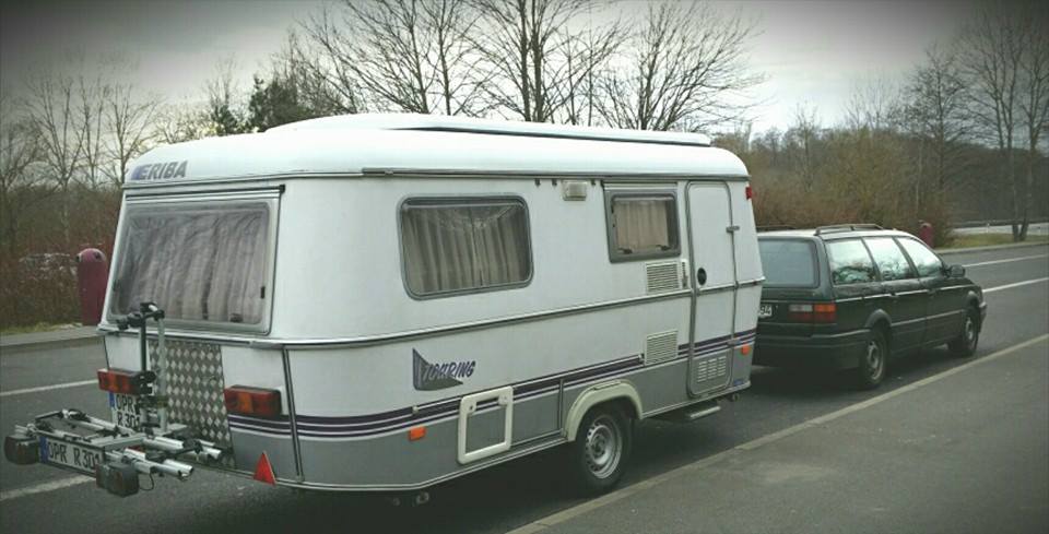

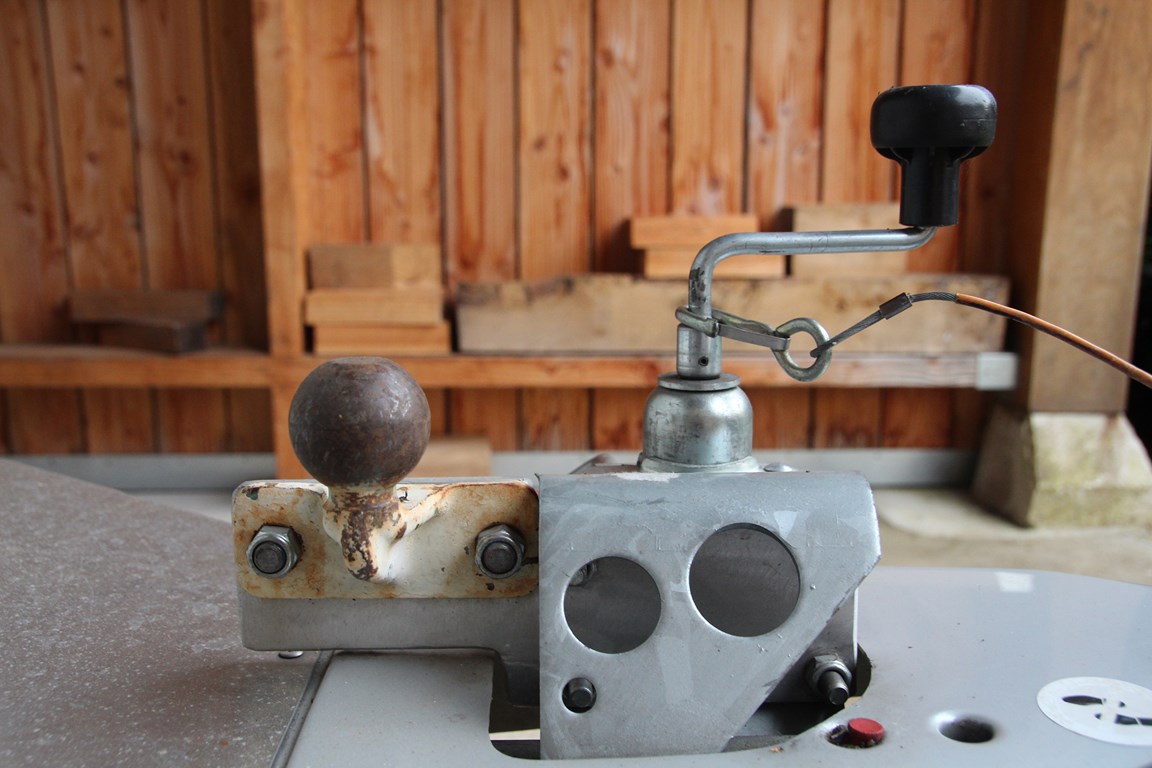

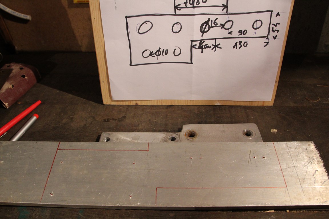

J'emprunte à Eribabinbin ces photos d'un autre montage, peu présent sur le lien précédent
Détail du montage :
La pièce d'adaptation peut être fabriquée par un serrurrier, un vrai, pas un copieur de clef

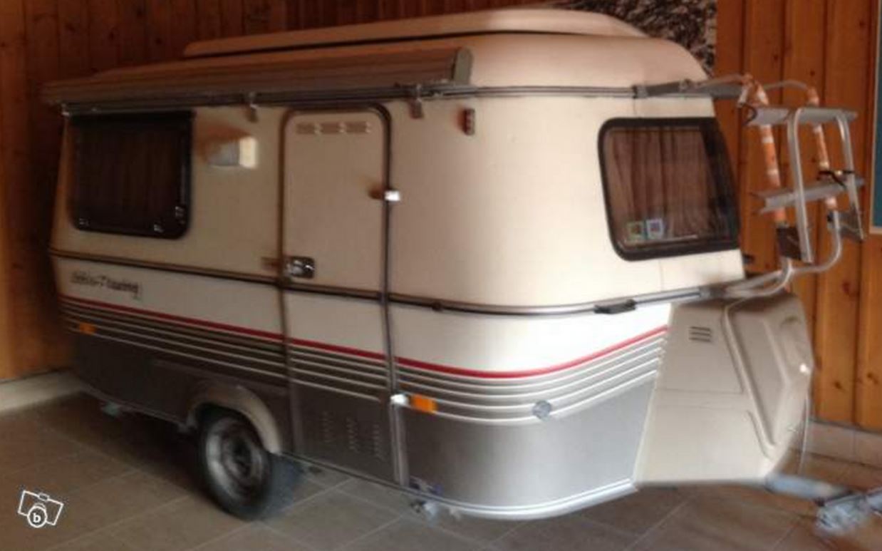

Sur une Triton année 2000, avec timon carré, ce montage vu sur le Bon Coin
porte vélo triton2000.JPG (24.53 Kio) Vu 36353 fois

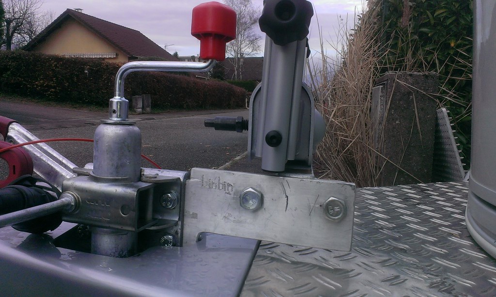

Me voila confronté au probleme porte velo sur ma : eriba :
Apres X lectures où j'ai tout appris sur le sujet, j 'ai acheté un porte velo Feu Vert (identique au Thulé) sur boule, pour deux vélos, comme celui de Chrysabi et de Ferrals .
J'envisage de monter une boule sur la plaque metallique dont Binbin a le secret !
Sur ce porte velo il y a une manette pour la fermeture et le verouillage , non presente sur les photos ...et je me demande si cette manette n'a pas été enlevée par manque de place pour s'en servir ...
Qu'en pensez vous ??
Merci de vos aides successives !

J'ai pu voir de plus près le fameux porte vélo Feu vert que je viens d'acheter.
La manette noire en plastique sert au serrage sur la boule et d'antivol du porte vélo.
Mission impossible de garder cette manette vu le peu de débattement dont on dispose sur ce timon...
Heureusement il se démonte et on serre le porte vélo sur la boule avec une clé de 19.
Je pense que Jean Jacques, voisin du 74 :hello: et Christian ont fait pareil...mais j'aimerais avoir leur confirmation.
Merci à tous et à Binbin en particulier :merci: :merci:

:hello: hello Eric, le pigeon voyageur attends une adresse (par MP ou mail) pour apporter le colis.
Voir l'objet:
Le mien;

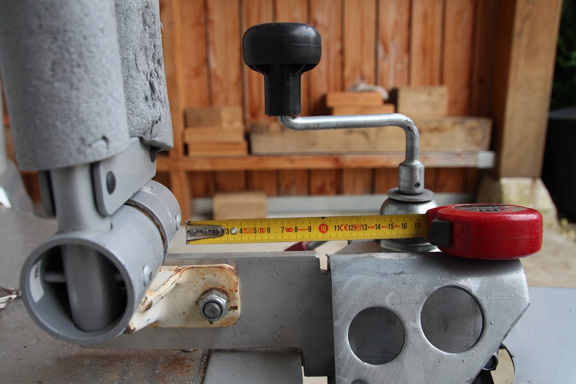

je peux tourner la manivelle (roue jockey)
Même avec la mousse protection je peux entrouvrir le coffre à gaz, passer une main pour ouvrir/fermer la bouteille gaz.
LE TIEN
Avec du recul comme demandé ( enfin peut-être un peu plus) on pourra toujours diminuer.
Voir avec ton système de serrage (ça va peut-être le faire), la manivelle et avec des mains de sages femmes ( ou de pédiatre ;-) )car le BB est délicat, tu pourras aussi accéder au coffre :idea: , qui sait?
Je l'ai monté de façon d'être sûr que ça va aller pille-poil, c'est le cas :happy1:
porte-vélos 020 (Copier).JPG (92.38 Kio) Vu 35948 fois
Elle est pas belle la vie :happy1:

N'oublions pas l'idée initiale de deblec06 en Mars 2010. :super: qui nous a permis de réaliser ce porte vélo (par la suite renforcé pour une meilleure rigidité) .

Et les pièces attaquées par la rouille :ghee: :ghee: :ghee: :ghee: qui les a traitées :mdr1: :mdr1: :mdr1: :mdr1:

jpmfr-comtois a écrit :Et les pièces attaquées par la rouille :ghee: :ghee: :ghee: :ghee: qui les a traitées :mdr1: :mdr1: :mdr1: :mdr1:
Elles sont maltraitées :langue2: :langue1: :frime1: :siffle:
Peinture de M....e, ce n'est rien à coté de ce que Michelle attends depuis 30 ans, agencements SDB :ghee: , c'est en bonne voie les blocs meubles sont faits, sur roulettes, reste les tiroirs, le bois (chêne en 27 mm) est débité, j'attends le mauvais temps et du ? TEMPS :malin1:

Bonsoir Binbin, bonsoir à tous !
Bravo pour ce beau panier qui met l'eau à la bouche !!
Ca y est le support est monté. Pile poil ! Un petit coup de lime dans le plastique gris ...
Le plus dur a été de trouver le boulons ! Une demi journée... pour ne trouver que les boulons de 10 ...probablement "asiatiques"... et être dépanné par un ami, le lendemain, pour les boulons de 16mm...
Résultat : impeccable, solide, le porte vélo dans l'axe du timon, possibilité d'ouvrir le coffre gaz suffisamment pour ouvrir ou fermer la bouteille
Impasse sur la poignée noire d'origine, trop grande ...mais c'est pas un gros problème
Merci encore Binbin pour ce beau support, signé qui plus est !!
Bonne soirée à tous

De rien, Very :happy1:, si je peux me permettre mets des écrous Nylstop à tes boulons de 16.
Quel est l'espace (cm) entre la poignée roue jockey et le support vélo?
divers 653 (Copier).JPG (201.17 Kio) Vu 35717 fois
Bonne soirée, Benjamin.
Eric et Dominique
Messages : 47
Enregistré le : jeu. 17 juil. 2014 15:54
prénom : Eric et Dominique
Localisation : 73
Re: Les porte-vélos
Message non lu par Eric et Dominique »
Ca va se terminer par une indigestion, ces séances de champignons !!...
A vue de nez, 4/5 cm entre la manivelle et le porte vélo : pas de problème.
Je vais aller sur ton site pour les écrous nylstops. Tu as vu que j'avais des rondelles à ailettes (il doit y avoir un nom approprié !...).
A bientôt.
Eric

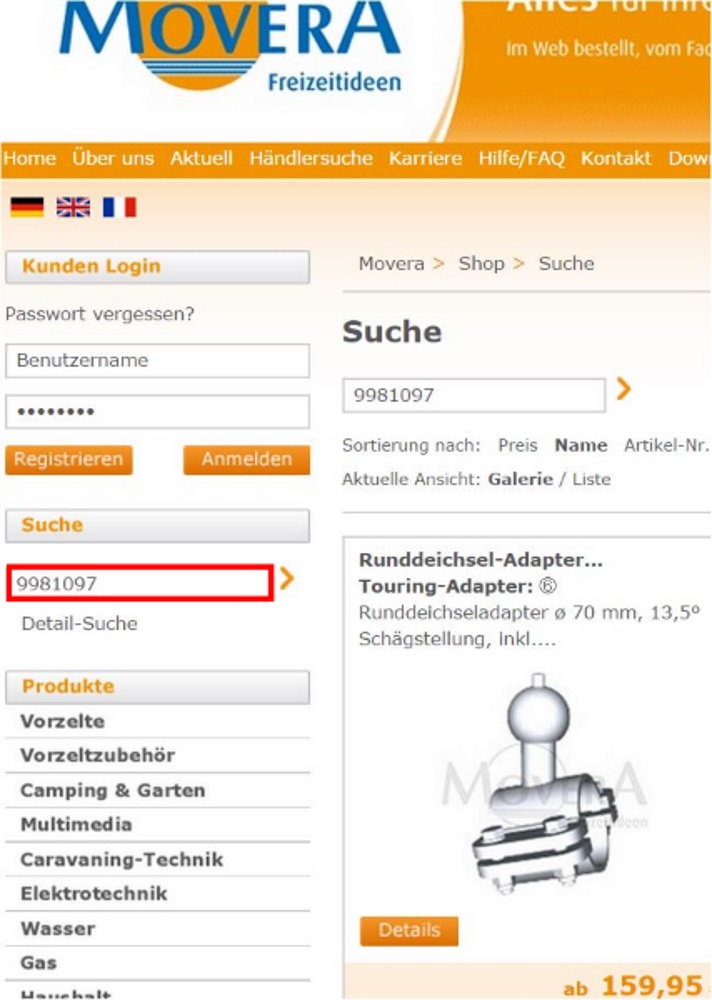

adaptateur de boule.PNG (82.15 Kio) Vu 38811 fois
J'ai suivi toutes les discussions concernant les porte-vélos. Je voudrais en installer un sur le timon de ma caravane Eriba Triton de 1994. Je ne sais pas où m'adresser pour trouver l'adaptateur de boule qui conviendrait ? (voir le modèle en pièce jointe)
Quel porte-vélo conviendrait le mieux ?
Margot : Sun :
Re: Les porte-vélos
Margot a écrit :
Le fichier joint adaptateur de boule.PNG n’est plus disponible.
Margot : Sun :
Le modèle que tu indiques est en vente chez Movera, qui est le magasin d'accessoires de Hymer http://www.movera.com/de/shop/suche.html
Il ne faut pas oublier de mesurer le diamètre du timon pour pouvoir commander la bonne référence à l'emplacement du cadre rouge
Mais la solution la plus simple me semble être de contacter l’Atelier du Véhicule de Loisirs à Cernay. http://www.forumeribatouring.com/viewto ... 74&p=98820
http://www.leboncoin.fr/equipement_cara ... tm?ca=12_s
Il ne se passe pas une semaine sans qu'ils ne commandent des pièces détachées chez Movera.
Si Denis Jenn peut t'obtenir cette pièce, il te l'enverra chez toi dans des délais très raisonnables.
Quant au porte-vélo le meilleur modèle est celui-ci Image

J'ai envoyé un courriel à l'atelier du véhicule de loisirs à Cernay. J'espère avoir une réponse rapidement.
Je suis également allée sur le site http://www.movera.com/de/shop/suche.html , mais je n'ai rien trouvé et je ne lis pas l'allemand ! Il semblerait qu'il n'y aurait plus de pièces pour nos Eriba.
Bien amicalement à vous tous.
Re: Les porte-vélos
Margot a écrit :Merci beaucoup pour ces réponses.
Si Cernay ne peut pas te fournir cette pièce, je pourrai t'aider pour le site en allemand de Movera. Mais côté frais de port, ce ser kif kif si tu es fournie par eux ou par Cernay. L'important est de connaître le diamètre de ton timon pour ne pas se tromper de référence
Dernière minute : je viens de faire une simulation de commande sur le site Movera ; échec : ils ne travaillent qu'avec des revendeurs, pas les particuliers.

Une photo : DrapA : glanée sur FB
