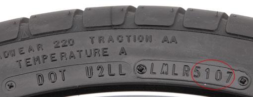

En voici une illustration et la signification essentielle :
= 237 veut dire - fabriqué la 23e semaine de 1997,
= 463 veut dire - fabriqué la 46e semaine de 1993,
= 1402 veut dire - fabriqué la 14e semaine de 2002,
= 5107 veut dire - fabriqué la 51e semaine de 2007, etc.

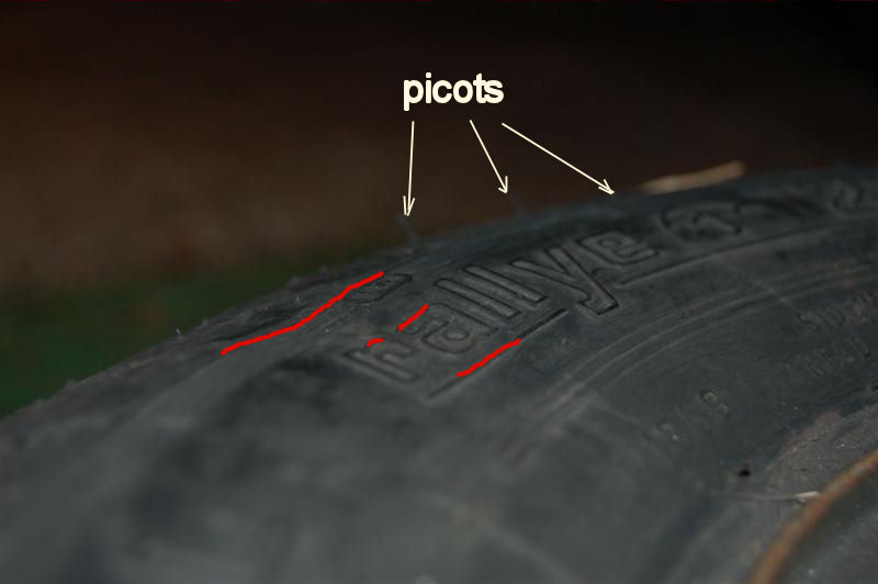

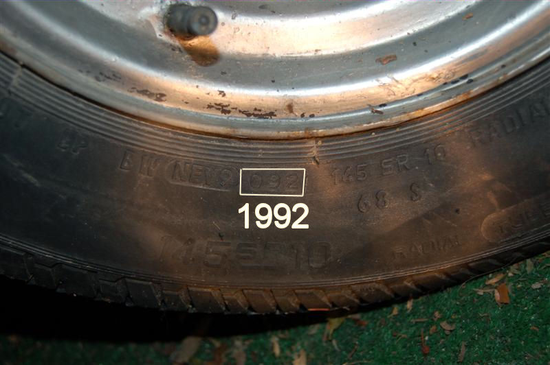

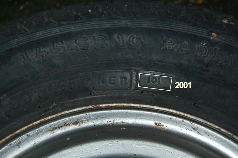

Messages : 4789
Re: PNEUS NEUFS mais de FABRICATION ANCIENNE
J'AVOUE :( :( :(
La semaine prochaine je rechercherai trois pneus en 145SR10.
Eric pourra certainement nous confirmer si ces inscriptions sont bien les dates en question.
Car là, c'est plus que du doute, bien que je les ai chouchoutés en connaissance de cause, leur vieillerie fait que le :noel: va offrir des belles pantoufles à ma Puck.
DSC_7884 (Medium).JPG (67.03 Kio) Vu 9127 fois
Roue de secours 0 Km
DSC_7886 (Medium).JPG (71.65 Kio) Vu 9126 fois
Roue du train
Déformation roue de secours jamais roulé stockée à plat
DSC_7885 (Medium).JPG (35.74 Kio) Vu 9127 fois
:hurt1: :hurt1: :hurt1:

Messages : 4789
Re,
:o Mais je suis conservateur moi !
Et puis les finances ne suivent pas toujours : 3 X 50€
:idea: Regardez les vôtres, on pourra faire une commande en gros ;-)

eric def 90 300 dti
Message non lu par eric def 90 300 dti »
Christophe a écrit :Hello !
J'AVOUE :( :( :(
Roue du train
au vue de la photo
on est pas dans les années 90 mais 80
car il manque un petit triangle qui signale la décennie 90
le 101 c'est pas 2000
pour 2000
il y aurai 1001
sinon bravo pour cet inter en plus il n'y aucune faute
Bravo
Messages : 4789
eric def 90 300 dti a écrit :.../...on est pas dans les années 90 mais 80 .../...
De mieux en mieux, ce qui signifie qu'ils n'auraient jamais été changés :ghee:
Par ailleurs, Bravo Kléber qui faisait ces pneus, car à ce jour, ils ne sont toujours pas craquelés , ni usés :super:
Beau record de 28 ans environ , surtout n'essayez pas de le battre ;-)
