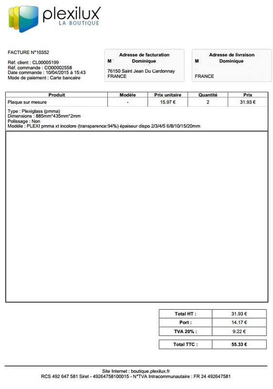

Si cette pièce est bonne il et suffit de commander du plexiglass de 2mm d'épaisseur et d'acheter
du Rubson spécial aquarium et comme ont dit chez nous : Roule ma poule.

l'idéal étant de changer aussi les joints qui sont encore trouvable (environ 100€ pièce)
le matériel :
- une cartouche de Rubson spécial aquarium
- feuille de plexiglass au bonne dimension en 2 mm d'épaisseur
- des serres joint style grosse pince a linge
