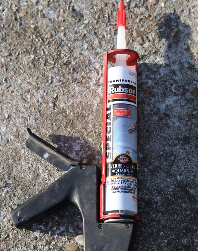

le matériel :
- une cartouche de Rubson spécial aquarium
- feuille de plexiglass au bonne dimension en 2 mm d'épaisseur
- des serres joint style grosse pince a linge
Mes conseils :
- travailler dans un endroit sans poussière
- bien nettoyer le polycarbonate extérieur, les deux faces mais surtout celle qui sera enfermée
- ne pas couper la buse de la cartouche de Rubson, le trou d'origine environ 2 mm est bon
- faire un cordon de Rubson de deux millimètre de diamètre sur les 2 premier millimètre du bord
- faire cela assez rapidement car le Rubson a tendance à sécher rapidement
- si tu as occasion d'avoir une autre personne pour t'aider, c'est mieux !
pour tourner au fur et a mesure la fenêtre a la pose du cordon et aussi pour placer la feuille de plexiglass en plein dans le mille, pile face a face.
- poser les serre-joints, plus il y en a mieux c'est. Ainsi l’écrasement du cordon de Rubson fera
une bande d'environ 1 cm de large
- attendre au moins 24 heures pour le séchage
- Ne pas utiliser de scie sauteuse pour faire l’arrondie sur le plexiglass de deux mm
- utiliser une meuleuse d'angle avec un grain fin et veiller a ce que le sens de rotation soit du plexiglas vers le polycarbonate car le plexigass est beaucoup plus souple que le polycarbonate
et il se décollerait.
