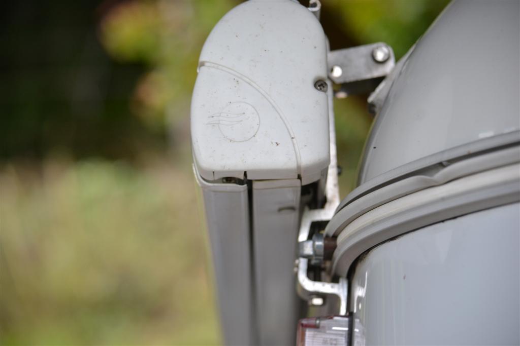

- moonarise
- Messages : 3844
- prénom : Claude
- Localisation : Cantal
Re: Epaisseur Polyester du Toit ?????
- Omnistore.jpg (49.32 Kio) Vu 14605 fois
- Omnistore 2.jpg (60.84 Kio) Vu 14605 fois
- La Minerve 031 (Large).jpg (43.01 Kio) Vu 14605 fois

- HB37
- Messages : 42
- Enregistré le : sam. 10 sept. 2011 11:06
- Modèle de caravane : 43O GT
- prénom : Henri
- Localisation : 37
Sans connaissance de l’épaisseur réelle du toit polyester J' ai donc opté pour la solution collage .
Réalisation comme les photos de moonrise avec du Sikaflex 292 .C'est tellement costaud que je me demande de la nécessité des vis complémentaires comme visible sur les photos .
Par contre je m'interroge quant a l'utilité des trous dans les pattes alu en façade de caravane si on n'y mets pas de vis ?
Merci pour tous vos conseils et avis .
henri

- HB37
- Messages : 42
- prénom : Henri
- Localisation : 37
Non pas les 2 vis qui se vissent dans le jonc du toit mais l'orifice unique en dessous de ces 2 vis , lui qui est centré et le plus en bas des pattes de fixation .Sur la partie inferieure tenue par le boulon vertical M6 .
henri
- Messages : 21331
Le trou qui est sur la patte en appui sur la paroi de la caravane, avec le caoutchouc mousse.
Normalement les pattes se fixent à l'endroit des tubes verticaux de la structure, autant que possible, à contrôler avec un aimant, astuce donnée par La Rochelle Caravane. Dans ce cas il est possible d'y mettre une vis. Par ailleurs si la patte tombe en face d'une vitre, la couper.
