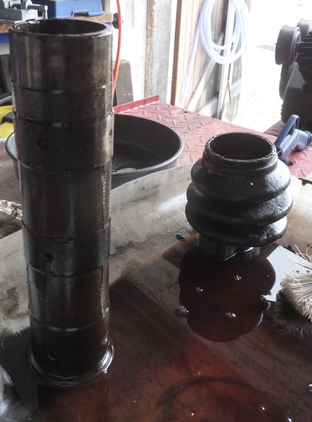

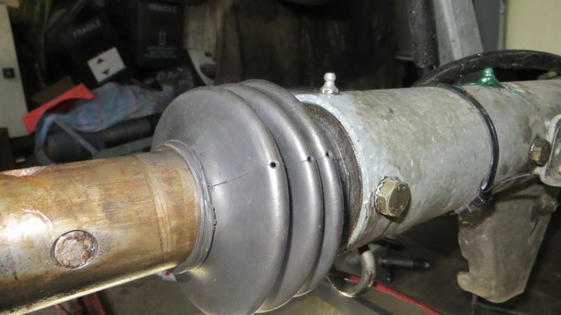

Changement du soufflet de timon, avec AKS1300, référence 607133, acheté chez "aux remorques de l'Aisne", (http://www.remorque02.fr) 14.80 € avec la poignée de frein à main référence 174931 (pour un autre post) 14.30 €
Le soufflet livré avec l'AKS 1300 commence à être fatigué, il est temps d'intervenir!!!
Soufflet 1.JPG (82.88 Kio) Vu 52932 fois
Soufflet 2.JPG (89.17 Kio) Vu 52932 fois
Dépose de la visserie, avec une clé 6 pans mâle, ou clé Alen de 8 mm, attention c'est serré dur !!!
Soufflet 3.JPG (84.94 Kio) Vu 52932 fois
Les écrous étant prisonnier de la flasque droite, même pas besoin de les tenir
Soufflet 4.JPG (92.36 Kio) Vu 52932 fois
Repousser et ôter la vis la plus en avant
Soufflet 5.JPG (83.63 Kio) Vu 52932 fois
Image Pour celle coté caravane, ne pas se précipiter, il y a une technique si l'on ne veut pas galérer au remontage. Cette vis tient aussi l'extrémité de la tige du vérin amortisseur !!
Avec le rond fourni avec l'anti lacet (ou tout autre rond de diamètre12 mm lg 50 mm) chasser la vis.
Soufflet 6.JPG (73.1 Kio) Vu 52932 fois
Soufflet 7.JPG (95.63 Kio) Vu 52932 fois
Puis pousser légèrement ce rond de quelques mm pour échapper l'AKS
Soufflet 8.JPG (80.81 Kio) Vu 52932 fois
Ôter l'AKS
Soufflet 9.JPG (78.42 Kio) Vu 52932 fois
Ôter le collier nylon en le coupant (sur la partie fixe)
Soufflet 10.JPG (49.44 Kio) Vu 52932 fois

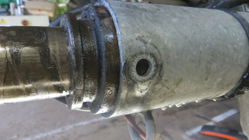

En profiter pour nettoyer et graisser le coulisseau
Soufflet 12.JPG (59.17 Kio) Vu 52932 fois

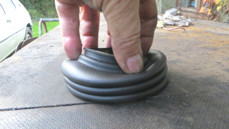

Lorsque que l'on reçoit le soufflet il est comprimé à ondulations jointives et même en tirant dessus il revient à sa position comprimé, il ne sera pas assez long pour couvrir le fût coulissant
Soufflet 14.JPG (83.31 Kio) Vu 52932 fois
L'astuce est de la plonger dans de l'eau frémissante un bref instant et de le ressortir; il sera dans son état allongé :super:
Soufflet 15.JPG (91.78 Kio) Vu 52932 fois
Si passer le gros diamètre sur le fût ne pose pas de problèmes il n'en est pas de même avec le coté petit diamètre, j'ai utilisé du lubrifiant silicone pour y arriver, la lèvre se retourne au montage. Si c'est tant serré, c'est que de ce coté rien ne tient le soufflet sur le fût. Les petits trous sur les ondulations se positionnent vers le bas.
Soufflet 16.JPG (56.9 Kio) Vu 52932 fois
Il suffit de le repousser vers l'avant pour que tout rentre dans l'ordre
Soufflet 17.JPG (73.21 Kio) Vu 52932 fois
Pour le gros coté du soufflet s'aider d'un petit tournevis pour le passer dans sa gorge.
Remonter dans le sens inverse du démontage en faisant attention à ce que le petit tube entretoise à l'intérieur du fût, pour la vis "avant", soit bien en place...
Soufflet 11bis.JPG (87.12 Kio) Vu 52932 fois
Normalement les écrous freins ne se réutilisent pas, mais pour voir si ils sont encore "bons" essayez de les visser à la main en totalité, si ça bloque vers la fin c'est que c'est OK.
Serrage des vis à 6 Kg/m , qu'ils disent dans la notice, j'ai pas osé...
Soufflet 20.JPG (59.84 Kio) Vu 52932 fois
Essai en compression pour voir si le vérin est bien attaché
Soufflet 21.JPG (71.95 Kio) Vu 52932 fois
En extension
Soufflet 23.JPG (86.91 Kio) Vu 52932 fois
Et terminer par la pose du collier sur la partie fixe
Soufflet 24.JPG (74.3 Kio) Vu 52932 fois
Et voilà l'affaire !!!
Soufflet 26.JPG (78.24 Kio) Vu 52928 fois
A plouche et si il y a des questions...

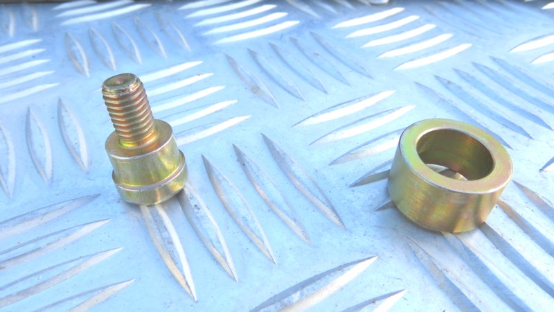

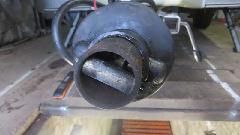

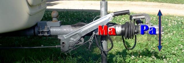

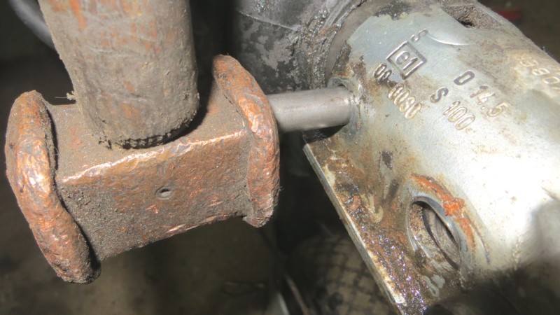

N'ayant pas trouvé réponse => ICI, je me permets de poser une question un poil :siffle: hors sujet : quel jeu maxi est autorisé sur l'assemblage mécanique du timon (Ma\Pa :ange: ) ... restant conscient que le jeu soit l'âme de la mécanique (en un seul mot :gene3: )
timon,jeu autorisé ???

novice74 a écrit :N'ayant pas trouvé réponse => ICI, je me permets de poser une question un poil :siffle: hors sujet : quel jeu maxi est autorisé sur l'assemblage mécanique du timon (Ma\Pa :ange: ) ... restant conscient que le jeu soit l'âme de la mécanique (en un seul mot :gene3: )
Je dirais ZERO , si j'ai bien compris la question
Messages : 21483
Re: Landeriba dans ses œuvres
novice74 a écrit :N'ayant pas trouvé réponse, je me permets de poser une question un poil :siffle: hors sujet : quel jeu maxi est autorisé sur l'assemblage mécanique du timon (Ma\Pa :ange: ) ... restant conscient que le jeu soit l'âme de la mécanique (en un seul mot :gene3: )
Je viens d'aller vérifier sur la : eriba : la tête n'a pas de jeu, (souvent graissée!!) si il y a en a, tu peux changer les paliers qu'ALKO appelle coussinets et dont la référence change en fonction du modèle de la tête d'attelage/timon.
Ce qui ressemble à ça (pas sûr que ce soit les bonnes référence pour toi !!)
http://www.pieces-accessoires-remorques ... 120sr.html

novice74
Messages : 438
prénom : Georges
Message non lu par novice74 »
Merci pour ta réponse "JP" :super: , à l'occasion je démonterais l'ensemble car je n'ai pas mémoire d'avoir vu pareil bague sur mon timon lors de ma révision générale en 2014/08.
Perso, je graisse à outrance. La pompe à graisse fait partie de mon outillage de voyage.

Messages : 21483
Tout dépend de ton attelage, il faut regarder les références gravées (ou sur une plaque) sur le timon, il y a de nombreux modèles !!!
Un autre:
http://www.pieces-accessoires-remorques ... -82x4.html
:hello: JP
Pas de bague sur le montage de ma Super Puck.
Sans graisse, jeu mesuré 0.3 mm au rayon. La pièce mâle révèle une ovalisation maxi de 0.06 mm (y a pas de quoi fouetter un chat)
Hier après midi, je me suis rendu chez Isacar histoire de faire rêver Madame.
J'ai profité de l'occase pour contrôler le jeu sur 2 : eriba : (donc une neuve) et 1 Hobby. Mon inquiétude m'a rapidement quitté, le jeu constaté y est sensiblement identique.
Ref relevé sur la platine de fixation du frein à main : AL KO 131 R Ausf A
Infos trouvées suite à mes recherches => lien
Messages : 21483
Donc métal sur métal dans cette configuration, pas intérêt à oublier les graisseurs !!! :(

Même pièce sur la Troll avec même jeu depuis des années qui au début m'inquiété un peu mais a la vitesse ou cela s'use il n'y a pas de quoi fouetter un chat.
novice74
Messages : 438
prénom : Georges
J-C a écrit :Même pièce sur la Troll avec même jeu depuis des années qui au début m'inquiété un peu mais a la vitesse ou cela s'use il n'y a pas de quoi fouetter un chat.
Dans le pire des cas, il reste la solution de faire baguer (bronze autolubrifiant) la cartouche et rectifier la partie coulissante.

Tuto sur la pose du blocage de rotation de la tête d'attelage sur une Triton 1995 (Nictoo)
Voilà ce qu'il manque, certainement desserré et perdu par les précédents proprios.... d'où la rotation sur 360° de l’antiroulis ALKO 3004.
Axe rondelle anti rotatioon tête.JPG (76.09 Kio) Vu 51974 fois
Axe rondelle anti rotatioon tête2.JPG (85.39 Kio) Vu 51974 fois
Axe rondelle anti rotatioon tête4.JPG (84.44 Kio) Vu 51974 fois

C'est là qu'il manque quelque chose, on voit le trou taraudé
Atelage Triton 2.JPG (104.43 Kio) Vu 51974 fois
Le soufflet pas le bon, c'est celui de la tête standard sans anti roulis, il est tenu par un fil électrique !!!
Atelage Triton 3.JPG (82.5 Kio) Vu 51974 fois
Vous pouvez zapper la dépose de la tête, car non nécessaire pour remettre le système anti-rotation, fait ici uniquement pour changer le soufflet.
Bizarre, les écrous (freins, normalement Nylstop ) et la vis ont été coupés ???
Atelage Triton 4.JPG (78.82 Kio) Vu 51974 fois

Ôter les 4 vis de maintient du fourreau, 2 à l'avant droit et gauche et 2 à l'arrière droit et gauche
Atelage Triton 8.JPG (80.25 Kio) Vu 51974 fois
Bouger le fourreau, en le faisait légèrement tourner dans les deux sens, il va avancer de lui même poussé par le reste de course du vérin
Atelage Triton 9.JPG (82.42 Kio) Vu 51974 fois

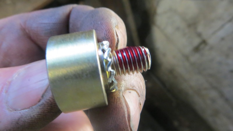

Le même nettoyé au nettoyant frein, car cette fois pas question qu'il se desserre, il va y avoir du freine filet "fort" en plus de la rondelle éventail...
Atelage Triton 12.JPG (98.91 Kio) Vu 51974 fois
Atelage Triton 15.JPG (65.31 Kio) Vu 51974 fois
Atelage Triton 16.JPG (55.88 Kio) Vu 51974 fois
Le comble de l'emmerdement maximum, en partant la vis a endommagée le filet impossible de faire prendre la vis neuve, à tarauder !!!
Atelage Triton 17.JPG (104.92 Kio) Vu 51974 fois
Et hop le galet est en place, et bien serré

Pose du nouveau soufflet, si le coté caravane est du diamètre de la coulisse, il en est pas de même pour le coté en 1er plan
Atelage Triton 29.JPG (64.03 Kio) Vu 51967 fois
Atelage Triton 30.JPG (58.49 Kio) Vu 51967 fois
Le soufflet enfilé sur le coulisseau s'aider d'un petit tourne vis pour le faire monter sur la gorge du fourreau et y mettre le collier en rilsan, à noter que les trous d'évacuation d'eau, doivent se trouver DESSOUS
Atelage Triton 31.JPG (76.73 Kio) Vu 51967 fois
Atelage Triton 32.JPG (71.54 Kio) Vu 51967 fois

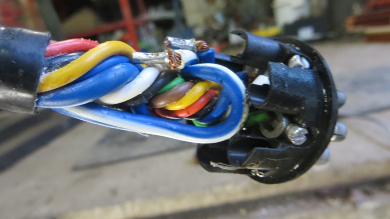

Modification de alimentation électrique d'une Triton 1995.
Le véhicule à une prise 7 broches avec le + 12V pris sur la prise du coffre de la voiture, à la place du feu AR de brouillard. Ce 12 v est après contact.
La : eriba : a aussi une prise 7 broches mais aucune alimentation 12 v dedans...
Autopsie de la prise
Comme on peut le voir sur les photos, après avoir ôté l'isolant, le faisceau est en 13 fils, dont 3 en section plus importante (2.5²) pour l'alimentation intérieur de la : eriba :
Il ne sont pas branchés sur la prise ou plutôt ont été débranchés par un précédent proprio, pour installer une prise 7 broches.
Ils sont de couleurs:
Blanc filet bleu pour la masse
Bleu filet blanc pour 12 v après contact
Bleu pour 12v permanent
Le boitier Legrand sous la : eriba : vis quart de tour.
Connections d'origine sur la barrette
On retrouve ici coté gauche, les trois fils: blanc filet bleu pour la masse, bleu filet blanc pour 12 v après contact et bleu pour 12v permanent.
La manip consiste à débrancher de la prise le fil bleu de petite section des feux AR de brouillard
Le remplacer par le fil bleu en 2.5²
Débrancher le fil de masse blanc de petite section
Le remplacer par le fil blanc filet bleu en 2.5²
Isoler le fil non raccordé, ruban isolant sur le tout et remettre la coque de la prise.
Retour au boitier
Coté gauche, en 2.5², de gauche à droite:
arrivée en blanc filet bleu, départ en marron, on ne touche pas. (masse)
arrivée en bleu, départ en noir, et on rajoute le bleu (d'à coté à droite).
arrivée en bleu filet blanc (pas raccordé sur la prise) plus de départ, (puisque mis à gauche).
Ce qui signifie, pour le cas présent, du 12 volts après contact pour tous les branchements en 12 volts, frigo lumière. Puisque branché sur la prise du coffre de la voiture qui ne fonctionne QUE le contact mis
Il faut remplacer la masse supprimée de la prise par un fil qui reprend la masse du fil blanc filet bleu par un strap (vert/ jaune sur la photo) rejoignant l'arrivée blanc, avant dernier à droite.
Le fil arrivée bleu de feux arrière AB n'étant plus branché sur la prise, (tout à droite) débrancher le fil bleu de départ (en face de l'arrivée) et le brancher sur l'arrivée fil noir 3ème en partant de la droite, le feu arrière AB sera alimenté par le feu rouge AR gauche.
Voilà la nouvelle disposition des fils en photo
Remettre le couvercle du boitier Legrand.
