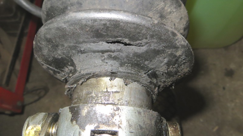

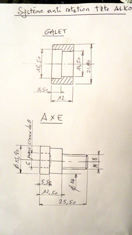

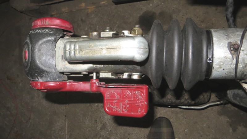

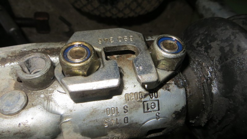

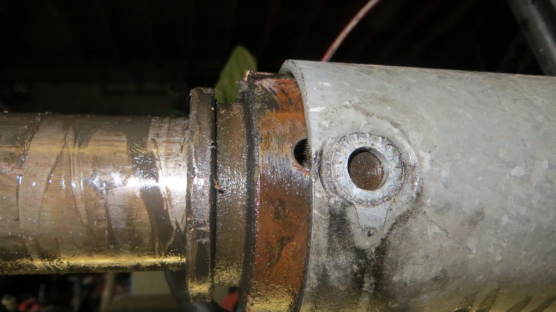

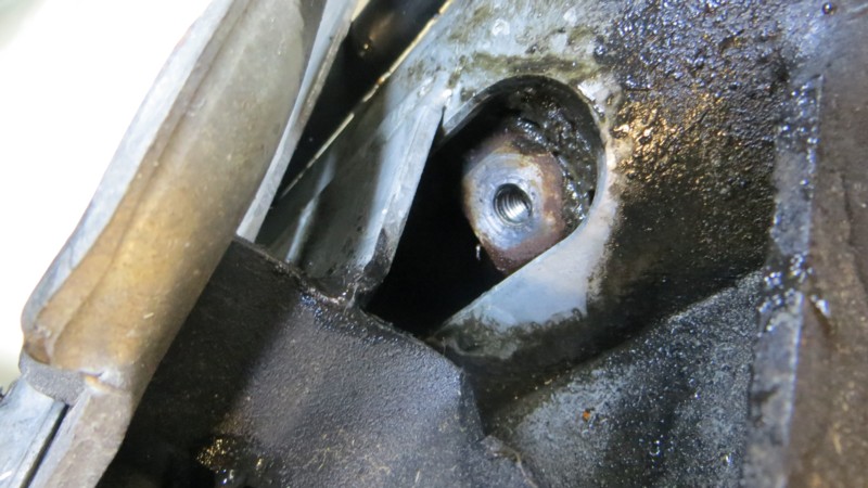

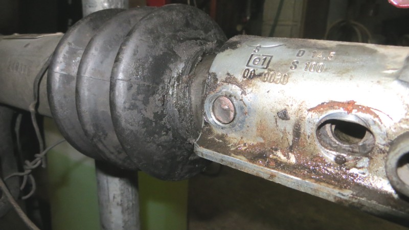

Changement du soufflet de timon, avec AKS1300, référence 607133, acheté chez "aux remorques de l'Aisne", (http://www.remorque02.fr) 14.80 € avec la poignée de frein à main référence 174931 (pour un autre post) 14.30 €
Le soufflet livré avec l'AKS 1300 commence à être fatigué, il est temps d'intervenir!!!
Soufflet 1.JPG (82.88 Kio) Vu 53091 fois
Soufflet 2.JPG (89.17 Kio) Vu 53091 fois

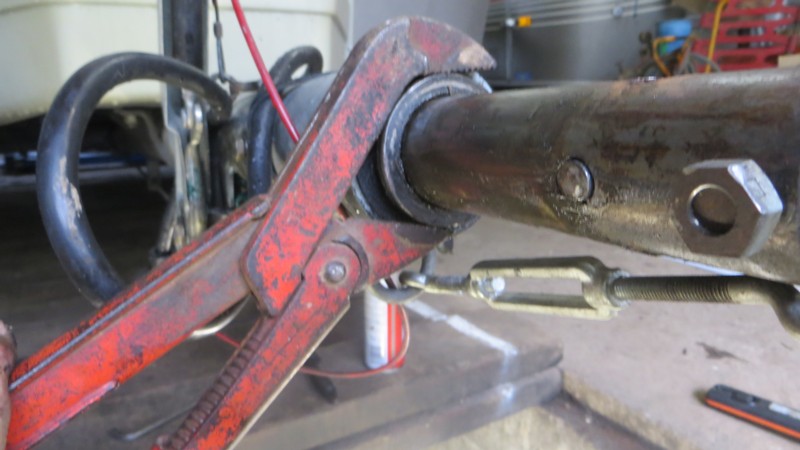

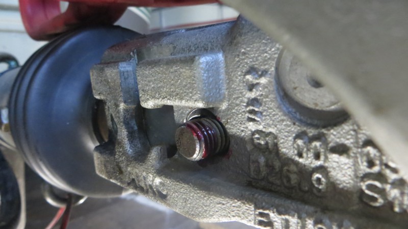

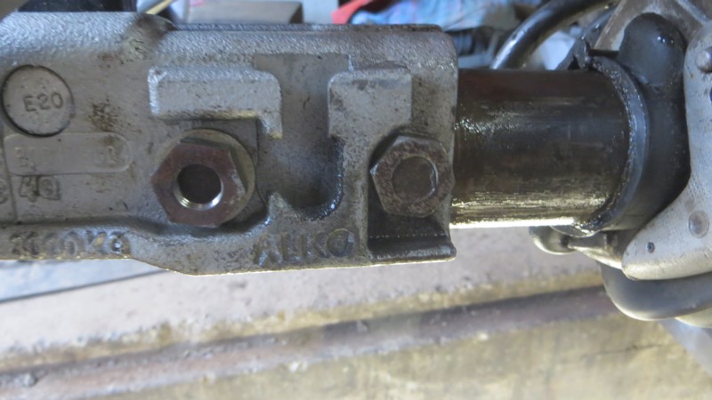

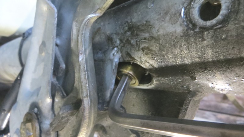

Dépose de la visserie, avec une clé 6 pans mâle, ou clé Alen de 8 mm, attention c'est serré dur !!!
Soufflet 3.JPG (84.94 Kio) Vu 53091 fois
Les écrous étant prisonnier de la flasque droite, même pas besoin de les tenir
Soufflet 4.JPG (92.36 Kio) Vu 53091 fois

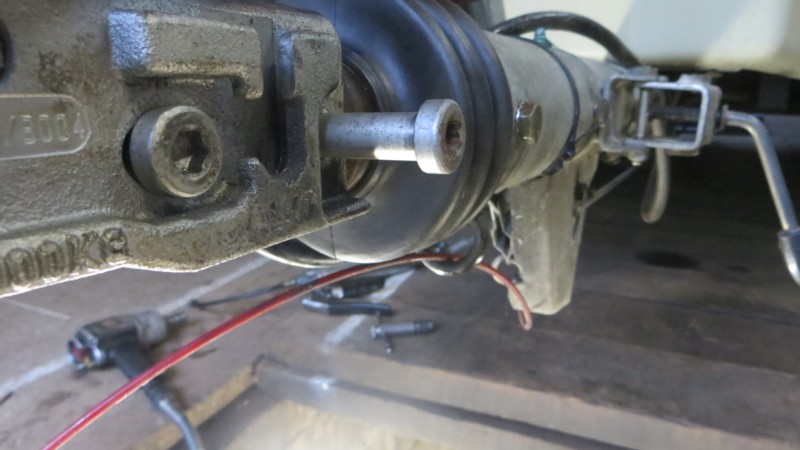

Repousser et ôter la vis la plus en avant
Soufflet 5.JPG (83.63 Kio) Vu 53091 fois

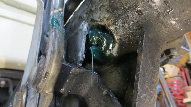

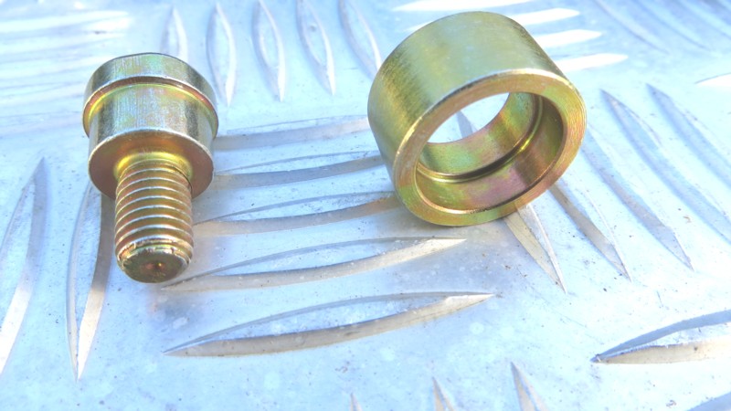

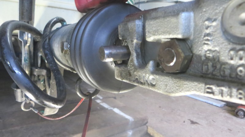

Image Pour celle coté caravane, ne pas se précipiter, il y a une technique si l'on ne veut pas galérer au remontage. Cette vis tient aussi l'extrémité de la tige du vérin amortisseur !!

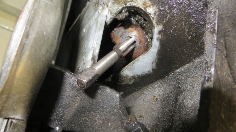

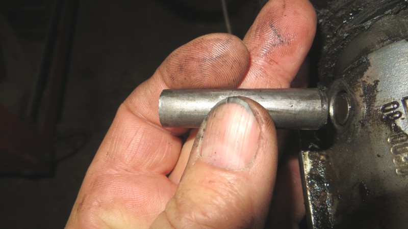

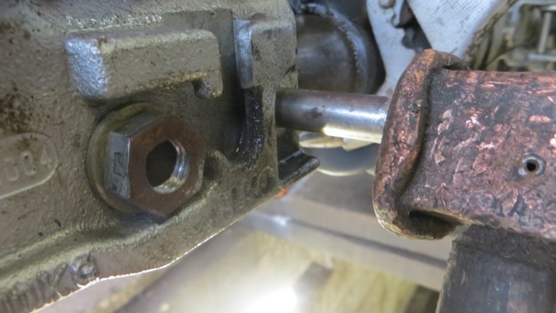

Avec le rond fourni avec l'anti lacet (ou tout autre rond de diamètre12 mm lg 50 mm) chasser la vis.
Soufflet 6.JPG (73.1 Kio) Vu 53091 fois
Soufflet 7.JPG (95.63 Kio) Vu 53091 fois
Puis pousser légèrement ce rond de quelques mm pour échapper l'AKS

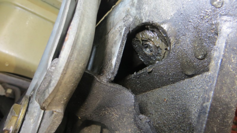

Soufflet 8.JPG (80.81 Kio) Vu 53091 fois
Ôter l'AKS
Soufflet 9.JPG (78.42 Kio) Vu 53091 fois

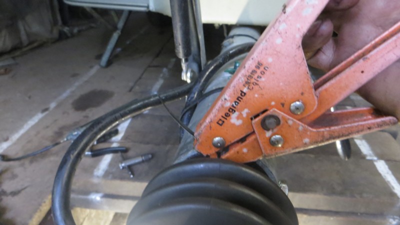

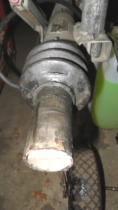

Ôter le collier nylon en le coupant (sur la partie fixe)
Soufflet 10.JPG (49.44 Kio) Vu 53091 fois

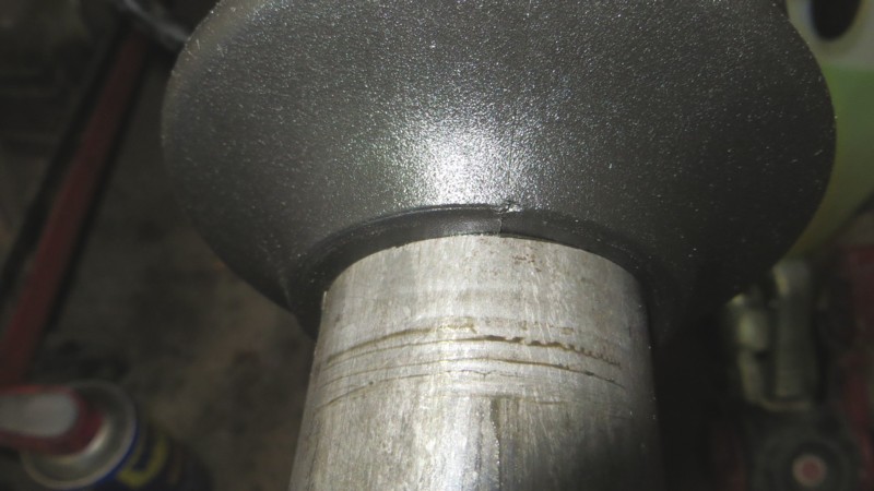

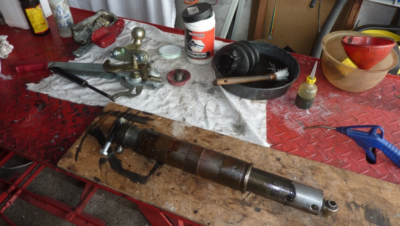

En profiter pour nettoyer et graisser le coulisseau
Soufflet 12.JPG (59.17 Kio) Vu 53091 fois

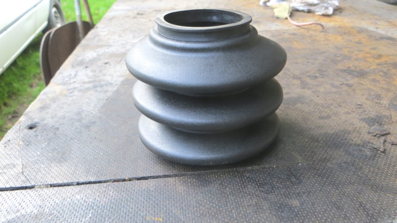

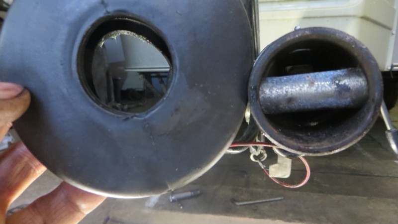

Lorsque que l'on reçoit le soufflet il est comprimé à ondulations jointives et même en tirant dessus il revient à sa position comprimé, il ne sera pas assez long pour couvrir le fût coulissant
Soufflet 14.JPG (83.31 Kio) Vu 53091 fois
L'astuce est de la plonger dans de l'eau frémissante un bref instant et de le ressortir; il sera dans son état allongé :super:
Soufflet 15.JPG (91.78 Kio) Vu 53091 fois
Si passer le gros diamètre sur le fût ne pose pas de problèmes il n'en est pas de même avec le coté petit diamètre, j'ai utilisé du lubrifiant silicone pour y arriver, la lèvre se retourne au montage. Si c'est tant serré, c'est que de ce coté rien ne tient le soufflet sur le fût. Les petits trous sur les ondulations se positionnent vers le bas.
Soufflet 16.JPG (56.9 Kio) Vu 53091 fois
Il suffit de le repousser vers l'avant pour que tout rentre dans l'ordre
Soufflet 17.JPG (73.21 Kio) Vu 53091 fois

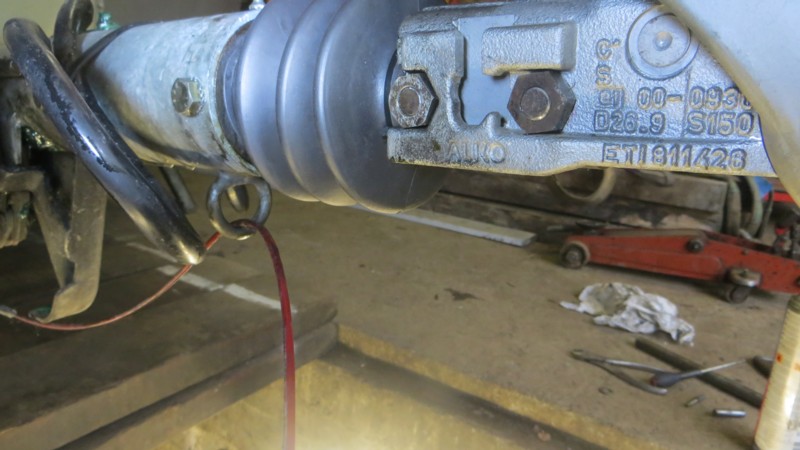

Pour le gros coté du soufflet s'aider d'un petit tournevis pour le passer dans sa gorge.

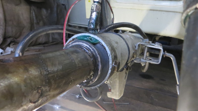

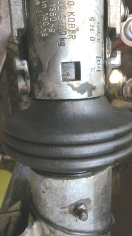

Remonter dans le sens inverse du démontage en faisant attention à ce que le petit tube entretoise à l'intérieur du fût, pour la vis "avant", soit bien en place...
Soufflet 11bis.JPG (87.12 Kio) Vu 53091 fois
Normalement les écrous freins ne se réutilisent pas, mais pour voir si ils sont encore "bons" essayez de les visser à la main en totalité, si ça bloque vers la fin c'est que c'est OK.
Serrage des vis à 6 Kg/m , qu'ils disent dans la notice, j'ai pas osé...

Et terminer par la pose du collier sur la partie fixe
Soufflet 24.JPG (74.3 Kio) Vu 53091 fois
Et voilà l'affaire !!!

:super: , merci , j'aime bien ton marteau :frime:
alliage? cuivre?, laiton?, bronze?
mes hommages de Bourgogne, BINBIN?
Re: Landeriba dans ses œuvres
Cuivre, pour ne pas abimer la pièce sur laquelle on frappe...au début il était parallélépipédique !!!
Il vient de là:
http://www.otelo.fr/is-bin/INTERSHOP.en ... eau+cuivre
Y'en a d'autres
http://www.monechelle.fr/masse-et-masse ... ApK48P8HAQ
http://ecatalog-mob.maqprint.fr/produit.php?pro_id=261
Modifié en dernier par LANDERIBA le dim. 13 déc. 2015 11:24, modifié 1 fois.

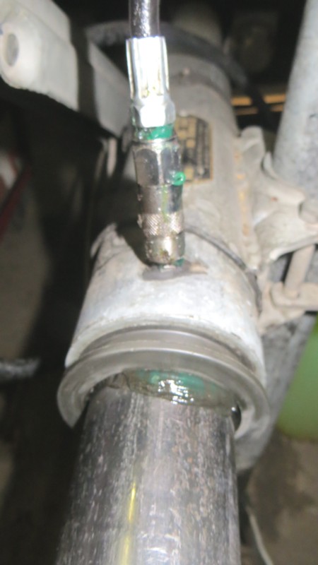

Merci pour ta réponse "JP" :super: , à l'occasion je démonterais l'ensemble car je n'ai pas mémoire d'avoir vu pareil bague sur mon timon lors de ma révision générale en 2014/08.
Perso, je graisse à outrance. La pompe à graisse fait partie de mon outillage de voyage.

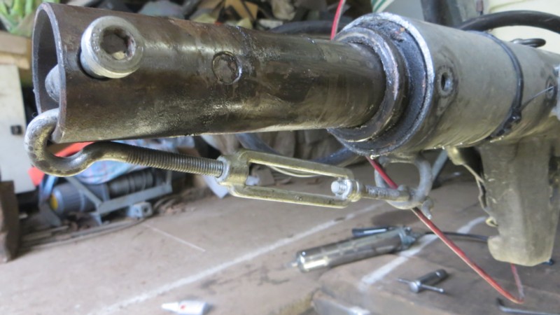

Révision et maintenance après acquisition. Photo du: 2014/08
Nettoyage_maintenance_1er fois

Tout dépend de ton attelage, il faut regarder les références gravées (ou sur une plaque) sur le timon, il y a de nombreux modèles !!!
Un autre:
http://www.pieces-accessoires-remorques ... -82x4.html

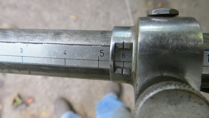

Pas de bague sur le montage de ma Super Puck.

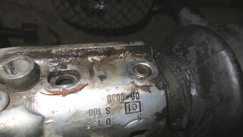

Sans graisse, jeu mesuré 0.3 mm au rayon. La pièce mâle révèle une ovalisation maxi de 0.06 mm (y a pas de quoi fouetter un chat)
Hier après midi, je me suis rendu chez Isacar histoire de faire rêver Madame.
J'ai profité de l'occase pour contrôler le jeu sur 2 : eriba : (donc une neuve) et 1 Hobby. Mon inquiétude m'a rapidement quitté, le jeu constaté y est sensiblement identique.
Ref relevé sur la platine de fixation du frein à main : AL KO 131 R Ausf A
Infos trouvées suite à mes recherches => lien

Tuto sur la pose du blocage de rotation de la tête d'attelage sur une Triton 1995 (Nictoo)

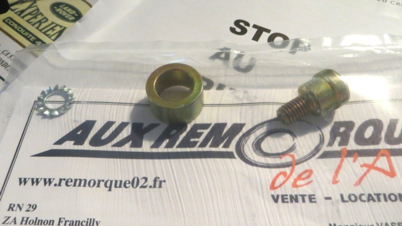

Voilà ce qu'il manque, certainement desserré et perdu par les précédents proprios.... d'où la rotation sur 360° de l’antiroulis ALKO 3004.
Axe rondelle anti rotatioon tête.JPG (76.09 Kio) Vu 52131 fois
Axe rondelle anti rotatioon tête2.JPG (85.39 Kio) Vu 52131 fois
Axe rondelle anti rotatioon tête4.JPG (84.44 Kio) Vu 52131 fois
J'ai fait un relevé de cotes et un plan, mais la vis est spéciale, quoiqu'il y a moyen d'adapter... avec une vis standard.
Attelage Triton 42RED.jpg (63.41 Kio) Vu 52057 fois
C'est là qu'il manque quelque chose, on voit le trou taraudé
Atelage Triton 2.JPG (104.43 Kio) Vu 52131 fois
Le soufflet pas le bon, c'est celui de la tête standard sans anti roulis, il est tenu par un fil électrique !!!
Atelage Triton 3.JPG (82.5 Kio) Vu 52131 fois
Vous pouvez zapper la dépose de la tête, car non nécessaire pour remettre le système anti-rotation, fait ici uniquement pour changer le soufflet.
Bizarre, les écrous (freins, normalement Nylstop ) et la vis ont été coupés ???
Atelage Triton 4.JPG (78.82 Kio) Vu 52131 fois
Dépose de la vis maintenant la tête du vérin, avec un axe de 12 pour sortir la vis et maintenir en place le bout du vérin
Atelage Triton 5.JPG (81.48 Kio) Vu 52131 fois
Voilà la tête anti lacets sortie, faire attention que le petit tube au 1er plan, reste en place
Atelage Triton 7.JPG (65.1 Kio) Vu 52131 fois
Ôter les 4 vis de maintient du fourreau, 2 à l'avant droit et gauche et 2 à l'arrière droit et gauche
Atelage Triton 8.JPG (80.25 Kio) Vu 52131 fois
Bouger le fourreau, en le faisait légèrement tourner dans les deux sens, il va avancer de lui même poussé par le reste de course du vérin
Atelage Triton 9.JPG (82.42 Kio) Vu 52131 fois
La position du trou taraudé sous le support de frein à main est déjà plus mieux bien !!!
Atelage Triton 10.JPG (105.65 Kio) Vu 52131 fois

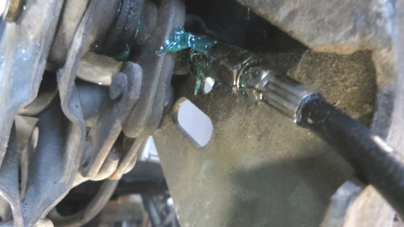

Le même nettoyé au nettoyant frein, car cette fois pas question qu'il se desserre, il va y avoir du freine filet "fort" en plus de la rondelle éventail...
Atelage Triton 12.JPG (98.91 Kio) Vu 52131 fois
Atelage Triton 15.JPG (65.31 Kio) Vu 52131 fois
Atelage Triton 16.JPG (55.88 Kio) Vu 52131 fois

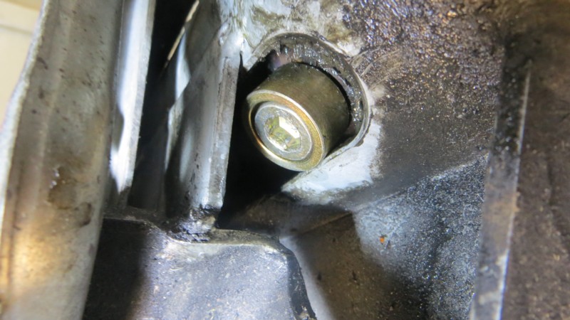

Le comble de l'emmerdement maximum, en partant la vis a endommagée le filet impossible de faire prendre la vis neuve, à tarauder !!!
Atelage Triton 17.JPG (104.92 Kio) Vu 52131 fois
Et hop le galet est en place, et bien serré
Atelage Triton 19.JPG (79.1 Kio) Vu 52131 fois
Atelage Triton 20.JPG (95.9 Kio) Vu 52131 fois
Un coup de graisse sur le graisseur oublié de l'axe du frein à main
Atelage Triton 21.JPG (72.41 Kio) Vu 52131 fois
Et sur le galet
Atelage Triton 22.JPG (88.9 Kio) Vu 52131 fois
Suite
Combine pour rentrer la fourreau, poussé par le vérin, un ridoir !!!
Atelage Triton 23.JPG (82.52 Kio) Vu 52124 fois
Atelage Triton 25.JPG (81.6 Kio) Vu 52124 fois
Les trous n'étant pas en face des taraudages du fourreau une petite rotation à la pince à griffes
Atelage Triton 26.JPG (75.64 Kio) Vu 52124 fois
Mettre le 4 vis avec leur rondelles éventail, bien serrer.
Un p'tit coup de graissage ne peut pas faire de mal
Atelage Triton 28.JPG (73.94 Kio) Vu 52124 fois
Pose du nouveau soufflet, si le coté caravane est du diamètre de la coulisse, il en est pas de même pour le coté en 1er plan
Atelage Triton 29.JPG (64.03 Kio) Vu 52124 fois
Atelage Triton 30.JPG (58.49 Kio) Vu 52124 fois
Le soufflet enfilé sur le coulisseau s'aider d'un petit tourne vis pour le faire monter sur la gorge du fourreau et y mettre le collier en rilsan, à noter que les trous d'évacuation d'eau, doivent se trouver DESSOUS
Atelage Triton 31.JPG (76.73 Kio) Vu 52124 fois
Atelage Triton 32.JPG (71.54 Kio) Vu 52124 fois
Pose de l'anti roulis, je remarque que les vis étaient montées dans le mauvais sens, le coté écrou ayant des formes spécifiques pour les empêcher de tourner !! Donc montage à la Loctite vu qu'il n'est plus possible de mettre des écrous freins, vis trop courtes.
Atelage Triton 33.JPG (77.83 Kio) Vu 52124 fois
Pose de la vis maintenant le bout du vérin en poussant l'axe de maintient
Atelage Triton 35.JPG (74.08 Kio) Vu 52124 fois
Atelage Triton 34.JPG (75.7 Kio) Vu 52124 fois
Les écrous bien dans leur logements
Atelage Triton 38.JPG (83.19 Kio) Vu 52124 fois
Et les têtes de vis du bon coté, vis spéciales avec tête de faible hauteur, donc pas standard...
Atelage Triton 39.JPG (79.54 Kio) Vu 52124 fois
Et voilà l'affaire, faut-il vous l'envelopper ?? ;-)
Atelage Triton 40.JPG (115.66 Kio) Vu 52124 fois

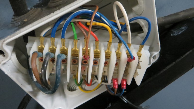

Modification de alimentation électrique d'une Triton 1995.
Le véhicule à une prise 7 broches avec le + 12V pris sur la prise du coffre de la voiture, à la place du feu AR de brouillard. Ce 12 v est après contact.
La : eriba : a aussi une prise 7 broches mais aucune alimentation 12 v dedans...
Autopsie de la prise
Comme on peut le voir sur les photos, après avoir ôté l'isolant, le faisceau est en 13 fils, dont 3 en section plus importante (2.5²) pour l'alimentation intérieur de la : eriba :
Il ne sont pas branchés sur la prise ou plutôt ont été débranchés par un précédent proprio, pour installer une prise 7 broches.
Ils sont de couleurs:
Blanc filet bleu pour la masse
Bleu filet blanc pour 12 v après contact
Bleu pour 12v permanent
Le boitier Legrand sous la : eriba : vis quart de tour.
Connections d'origine sur la barrette
On retrouve ici coté gauche, les trois fils: blanc filet bleu pour la masse, bleu filet blanc pour 12 v après contact et bleu pour 12v permanent.
La manip consiste à débrancher de la prise le fil bleu de petite section des feux AR de brouillard
Le remplacer par le fil bleu en 2.5²
Débrancher le fil de masse blanc de petite section
Le remplacer par le fil blanc filet bleu en 2.5²
Isoler le fil non raccordé, ruban isolant sur le tout et remettre la coque de la prise.
Retour au boitier
Coté gauche, en 2.5², de gauche à droite:
arrivée en blanc filet bleu, départ en marron, on ne touche pas. (masse)
arrivée en bleu, départ en noir, et on rajoute le bleu (d'à coté à droite).
arrivée en bleu filet blanc (pas raccordé sur la prise) plus de départ, (puisque mis à gauche).
Ce qui signifie, pour le cas présent, du 12 volts après contact pour tous les branchements en 12 volts, frigo lumière. Puisque branché sur la prise du coffre de la voiture qui ne fonctionne QUE le contact mis
Il faut remplacer la masse supprimée de la prise par un fil qui reprend la masse du fil blanc filet bleu par un strap (vert/ jaune sur la photo) rejoignant l'arrivée blanc, avant dernier à droite.
Le fil arrivée bleu de feux arrière AB n'étant plus branché sur la prise, (tout à droite) débrancher le fil bleu de départ (en face de l'arrivée) et le brancher sur l'arrivée fil noir 3ème en partant de la droite, le feu arrière AB sera alimenté par le feu rouge AR gauche.
Voilà la nouvelle disposition des fils en photo
Remettre le couvercle du boitier Legrand.
