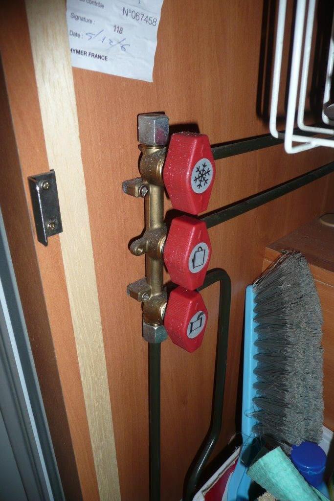

Bonjour et Bonne année à tous,

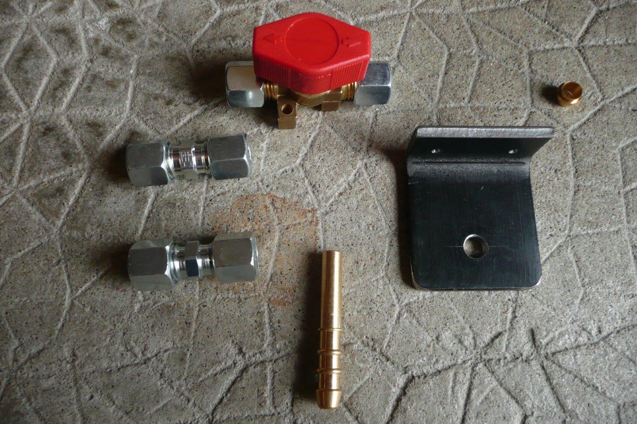

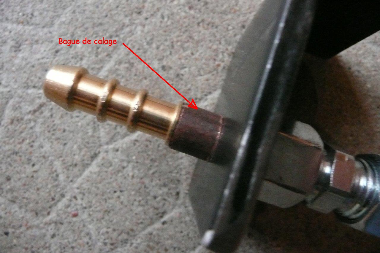

Pour utiliser le barbecue gaz "Cadac safari chef" et, au besoin, la plaque 2 feux, j'ai installé (en m'inspirant de ce qu'avait fait jpmfr.comtois) une alimentation depuis l'installation existante, en tube cuivre 6/8.

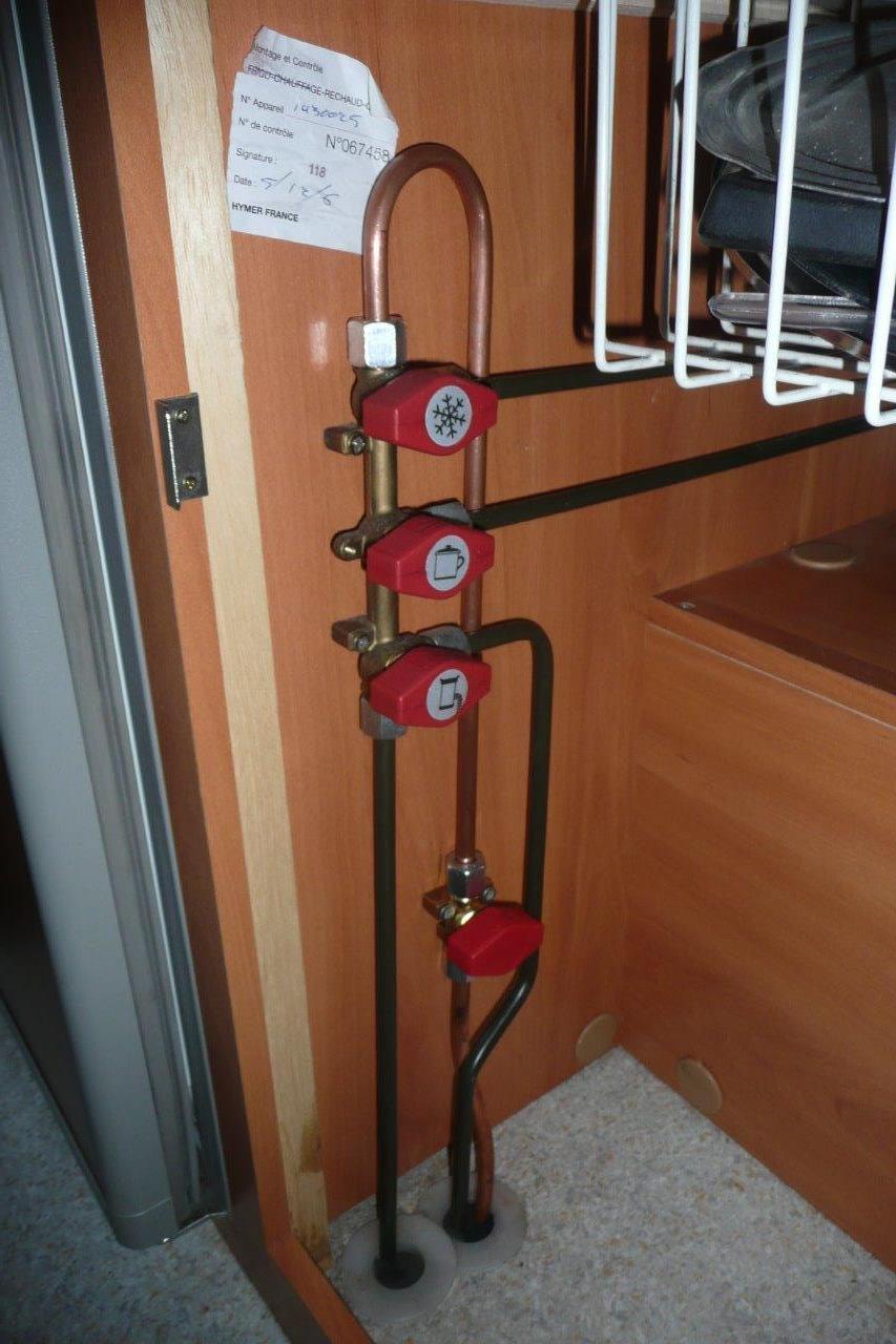

Au-dessus de la nourrice (ou vanne 3 voies) façon d'une crosse, pose d'un robinet de coupure, traversée du plancher (sans perçage) par le passe tuyau existant, longé la sous-face du plancher contre un tube 60x40 jusqu'à la sortie sur le côté, en-dessous de la trappe d'accès au coffre sous le lit.
Plus besoin d'emmener, sortir et rentrer la bouteille camping-gaz 3 kg.

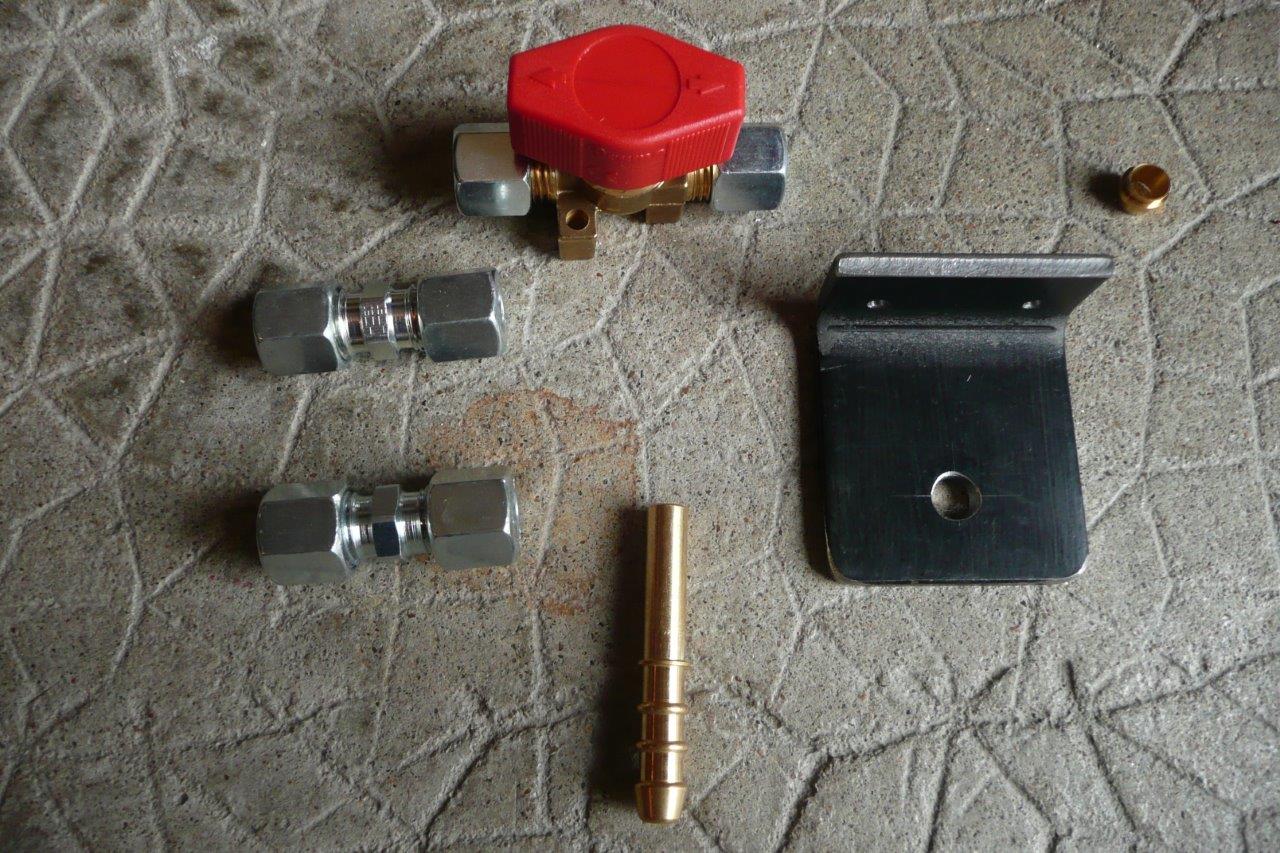

Préparation des matériaux nécessaires

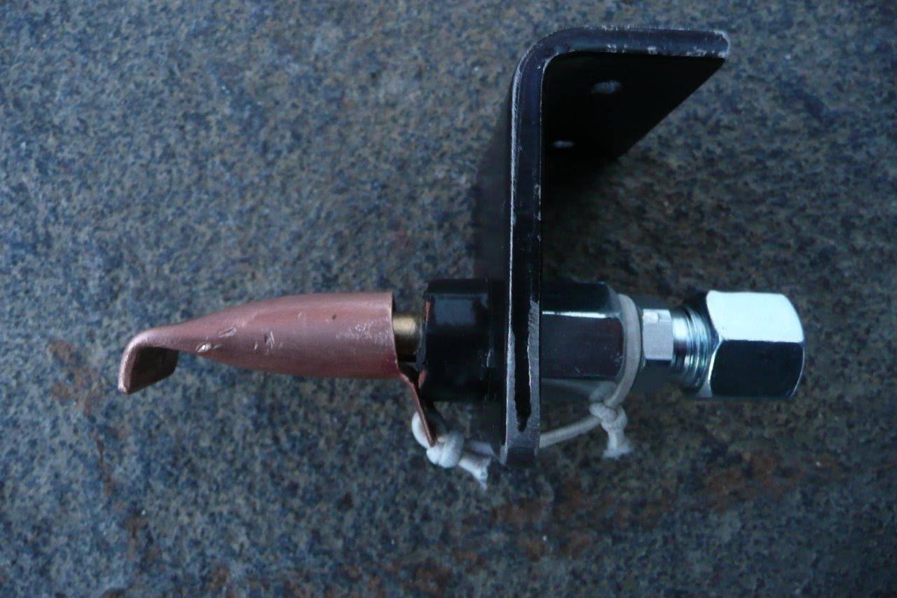

Tétine posée sur support

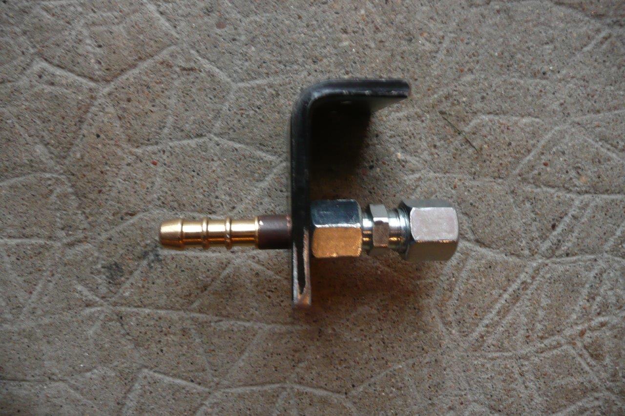

Bague de calage cuivre 10/12

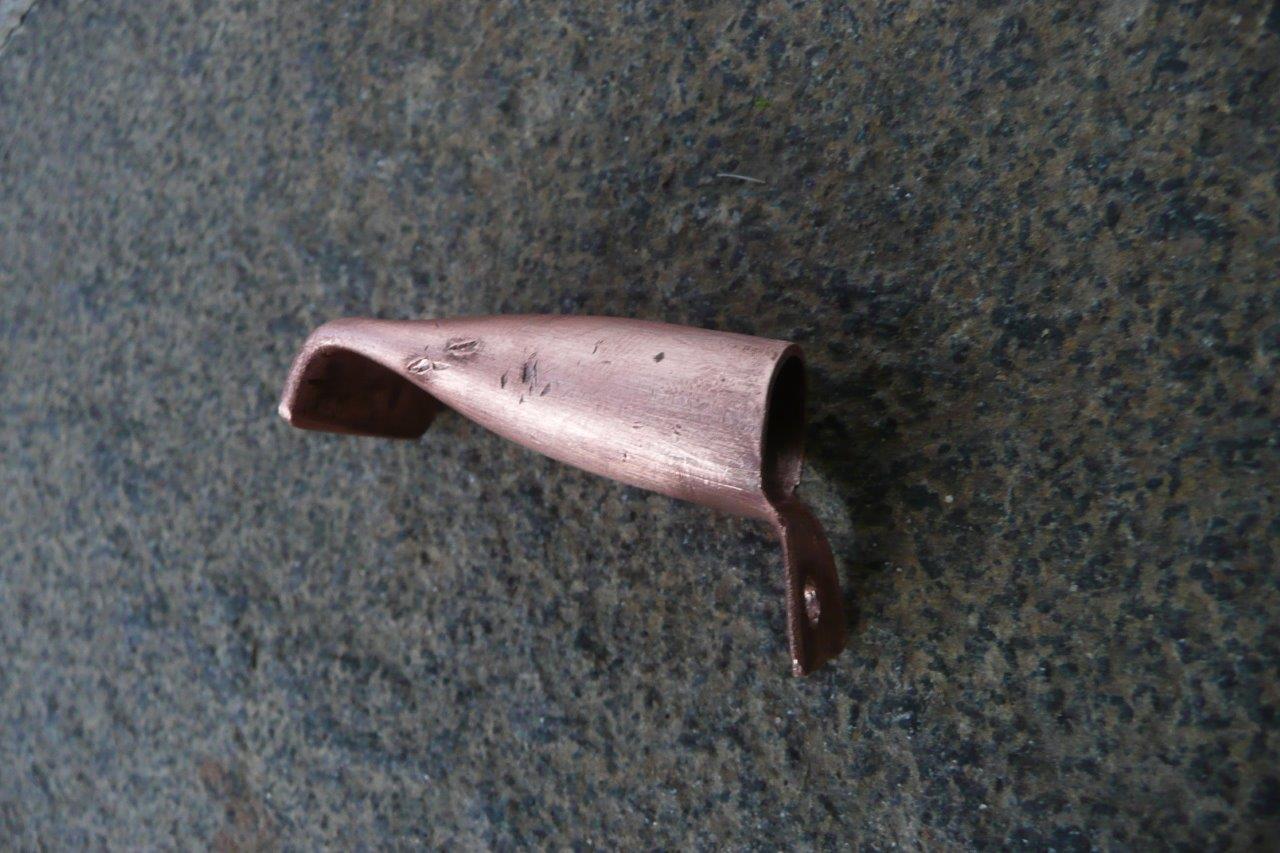

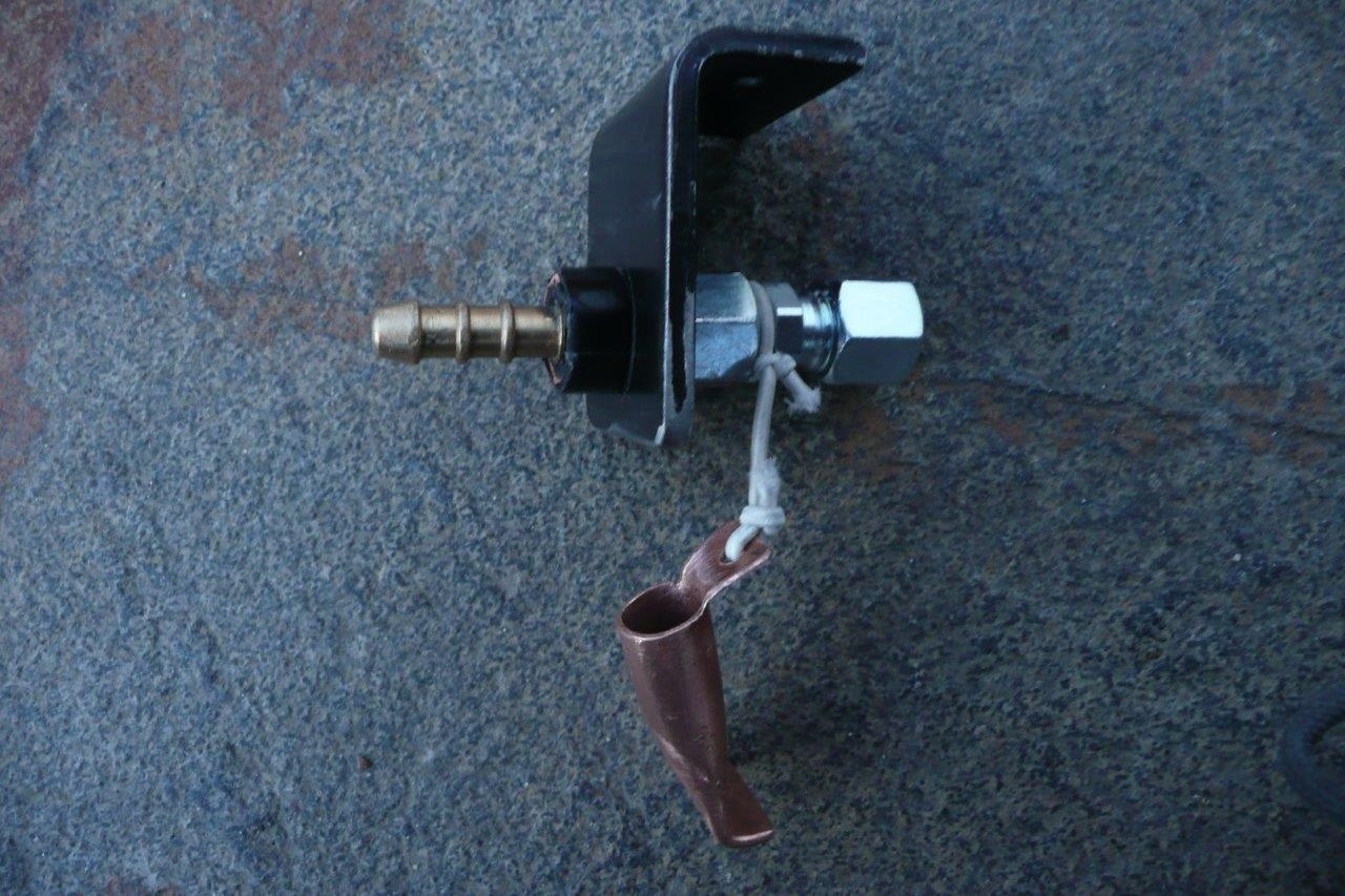

Capuchon tétine façonné en cuivre 12/14
Capuchon posé
Capuchon posé
Capuchon retiré retenu par un élastique
Avant
Avant
Après
Après

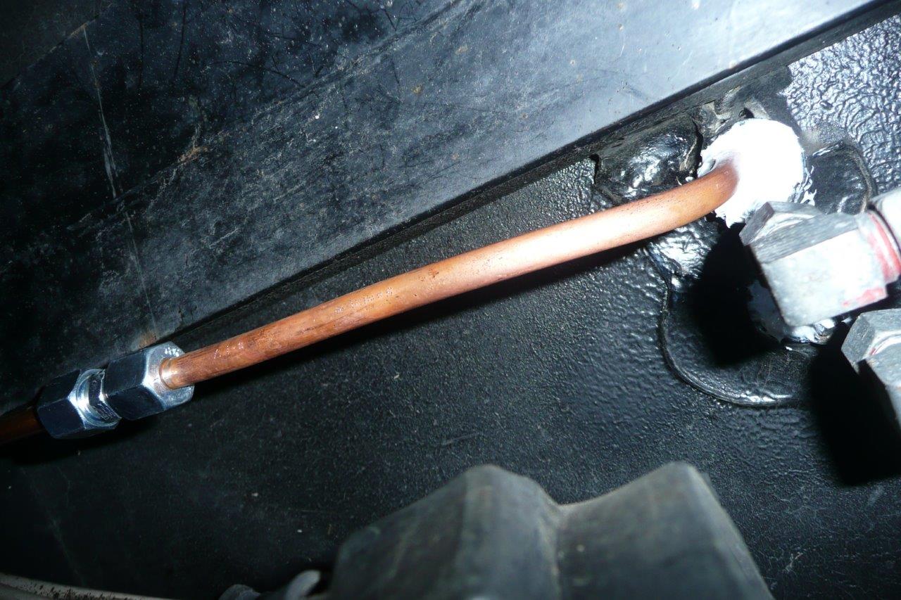

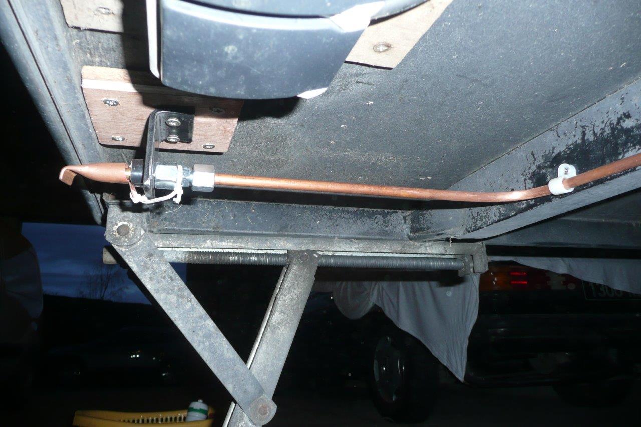

Passage plancher siliconé

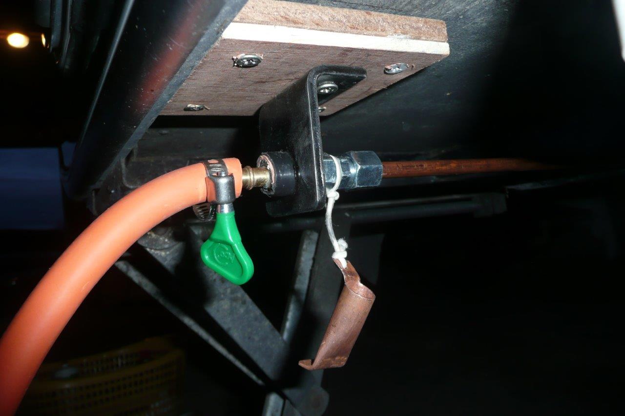

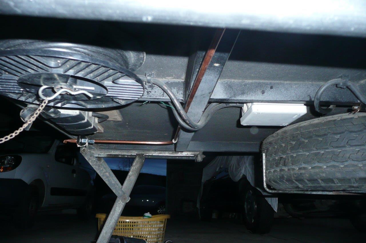

Sous-face plancher
Sous-face plancher
Tuyau caoutchouc raccordé avec collier à clé
Et voilà, prêts à repartir

N'étant pas aussi bricoleur que "drareg", j'ai besoin de savoir si on peut installer sur un circuit gaz d'une caravane un tuyau souple inox. Ce tuyau passera dessus le frigo qu'il doit alimenter.
Merci, cordialement,

Je ne crois pas que l'usage d'un tuyau souple soit dérangeant.
Seulement le tuyau ne doit pas bouger car en roulant il pourrait éventuellement détériorer quelque chose par frottement voir lui même.
Cela est valable pour toutes les "installations" dans un matériel roulant (tuyaux, câbles, belle mère...)
Re: Installation gaz supplémentaire
Beau travail
Mais attention installation non homologuée!!!!!!!!!!!!!!
il faut savoir qu'il y a encore peu de temps l'option prise gaz extérieur avec raccord automatique (voir Truma) était interdite pour les caravanes françaises ou étrangéres destinées au marché Français
Messages : 21186
Effectivement, c'est pour changer le tuyau rigide en souple. Une raison particulière ??
Il ne doit pas frotter et être fixé pour ne pas bouger.

Vous avez raison, uniquement à l'arrêt pour alimenter la plaque de cuisson dans l'auvent, en déplacement le tuyau souple orange est enlevé et stocké dans la caravane

Attention aux "bidouillages" dans la caravane avec des tuyaux souples : danger ! : sos : :pleur4:
Il est préférable d'utiliser du cuivre et de le fixer solidement à la structure.
Pour les installations similaires à celles d'origine, il convient, comme l'a fait notre ami drareg, de prendre du cuivre "écroui" (en barres) pour une parfaite compatibilité avec les olives en laiton.
On peut utiliser du cuivre "recuit" (en couronne) à condition d'insérer un fourreau prévu à cet effet dans le tube à l'endroit du sertissage car ce cuivre est mou et sujet à l'écrasement, et dans le temps : déformations et risques de fuites...
Enfin un conseil : pour une sortie sous auvent, il est souhaitable de mettre la vanne d'arrêt à l'intérieur près de la clarinette et de la fermer systématiquement en dehors des périodes d'utilisation afin d'éviter que n'importe qui puisse manipuler le gaz à l'extérieur en votre absence, notamment... les enfants... :siffle:
Modifié en dernier par deblec06 le mar. 5 janv. 2016 13:21, modifié 2 fois.

Je préfère avoir une alimentation séparée pour chaque appareil, c'est pour cela que je me suis raccordé à la nourrice; chaque appareil est complètement indépendant avec son propre robinet de coupure. Je préfère aussi l'installation en tube rigide à l'intérieur et sous le plancher plutôt qu'en souple.
Gérard

D'accord avec toi, l'option prise gaz ext est peut-être interdite pour......................mais ne voit-on pas beaucoup d'étranger qui ont ce type d'installation (sur le côté du véhicule: cara ou campingcar), avec un tuyau souple orange (parfois de bonne longueur....) raccordé à la tétine, et le robinet de coupure est à l'extérieur, il est vrai dans une trappe fermée.
Mon robinet de coupure est à l'ntérieur.

Merci pour vos réponse à ma question. Je vais précisé un peu le but de ma demande.
J'ai installé sur ma caravane un ensemble de deux ventilateurs comme ceux vendus dans le commerce. Ce système n'est pas assez efficace quand il fait vraiment chaud. je prévois donc de mettre des ventilos plus puissants et mieux placés.
Pour ce faire, il me faut déplacer le tuyau rigide qui doit d'ailleurs être en fer. C'est très compliqué, il faut sortir le frigo entre autre.
Donc, j'avais pensé qu'en coupant le tuyau fer à l'endroit qui me gêne et le remplacer par le flexible inox je solutionnerais mon problème.
Ce n'est certainement pas la meilleure solution, mais c'est celle que je me sens apte à faire.
