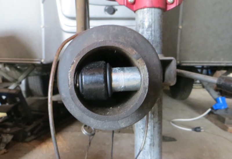

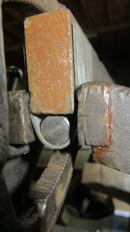

Suite aux soucis rencontrés au Portugal à l'automne dernier, concernant le vérin d'attelage, je viens de vérifier que le soucis n'était pas réapparu!!!
Ben si, :rougefaché: même défaut, la chape en bout de tige se déporte d'un coté et de ce fait fait forcer la chape de l'autre extrémité, jusqu'à la rupture de la soudure sur le corps, et fuite d'huile.
L'axe se déporte dans le silentbloc
Vérin 30RECRED.jpg (74.08 Kio) Vu 40738 fois
Confection de deux rondelles entretoise dans du téflon
Vérin 31RED.jpg (57.13 Kio) Vu 40738 fois
Et voilà ce que ça donne une fois inséré dans le fut
Vérin 32RED.jpg (71.26 Kio) Vu 40738 fois
Pose/dépose voir post du Ven 14 Oct 2016 09:42 page 5

Modèle standard de la ma Familia sur épure donnée par Jean Louis de la Rochelle Caravane.
Malheureusement les positions et dimensions des tubes ne correspondent pas, donc fabrication spécifique. Pliage des ronds de diamètre 10 mm à la presse
Confection des cavaliers support panier sur bloc de caoutchouc et presse
Finition à l'étau
