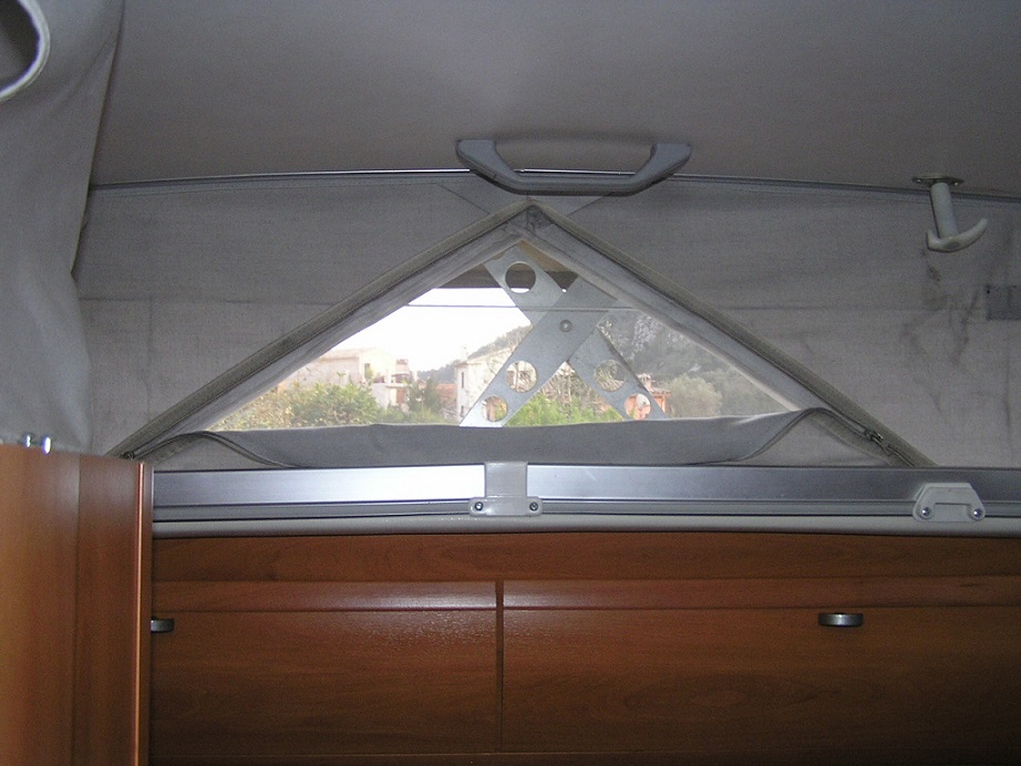

Il ne s'agit pas d'un défaut :mrgreen:
Les poignées sont décalées afin d'être dans l'axe des compas lorsque le toit est en position ouvert.
Tu remarqueras que ces derniers ne sont pas centrés par rapport à l'axe de la caravane quand le toit est ouvert, ce qui est normal vu qu'une branche des ciseaux est fixe d'un côté...
La traction se fait donc à l'aplomb des compas ouverts, c'est ce qu'il faut pour ne pas forcer de travers en refermant. :ange:
Logiquement une poignée est décalée d'un côté et l'autre de l'autre côté.

Sur les dernières générations, les compas ne sont pas centrés (en position ouvert), mais les poignées de tirage le sont...
L'esthétique a prévalu sur la logique. :]
Ce n'est pas une histoire de :glups: : LOL :

8|
Heu c'est quoi le rideau qui fait tour ?
deblec06
Messages : 184
Enregistré le : lun. 25 août 2008 23:26
Modèle de caravane : Triton GT 430 - Nissan X-Trail SE
prénom : Didier
Localisation : Arrière pays Niçois
Re: Les poignées du toit pas dans l'axe et les vôtres?
Message non lu par deblec06 »
C'est de la moustiquaire.
C'était comme ça sur les anciennes.
