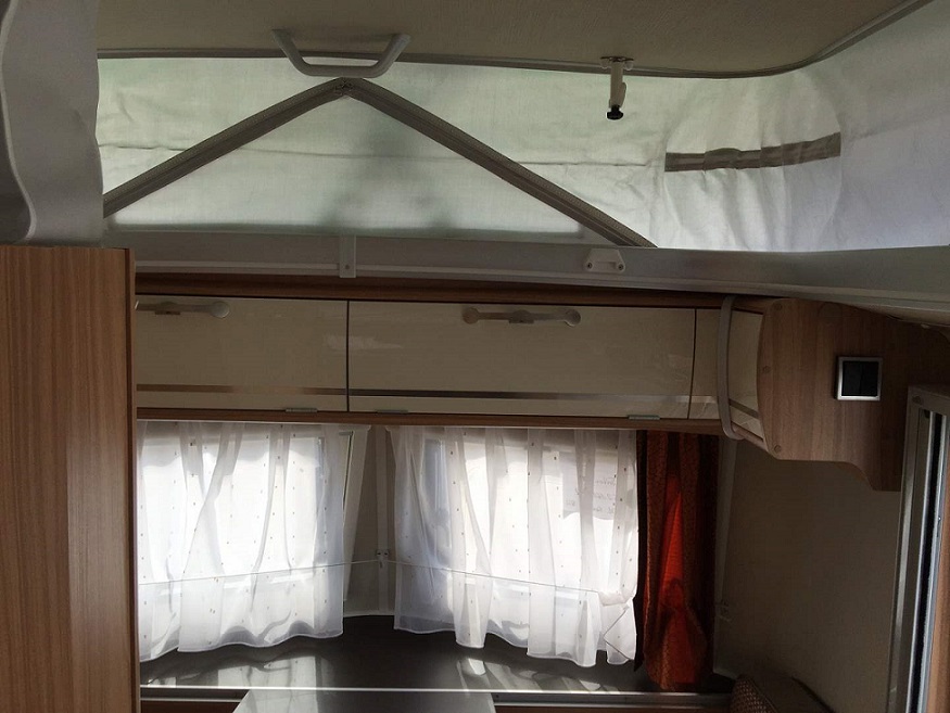

Bonjour, je viens de me rendre compte que les poignées de manipulation pour l'ouverture et la fermeture du toit de ma nouvelle : eriba : ne sont pas dans l'axe et je me demande bien pourquoi???? ces poignées auraient elles été posées un Vendredi soir avant la débauche après un arrosage à Cernay ? :alcool1: :glups:
Il y en a-t-il parmi vous qui ont constaté le même défaut? :naah:

Il ne s'agit pas d'un défaut :mrgreen:
Les poignées sont décalées afin d'être dans l'axe des compas lorsque le toit est en position ouvert.
Tu remarqueras que ces derniers ne sont pas centrés par rapport à l'axe de la caravane quand le toit est ouvert, ce qui est normal vu qu'une branche des ciseaux est fixe d'un côté...
La traction se fait donc à l'aplomb des compas ouverts, c'est ce qu'il faut pour ne pas forcer de travers en refermant. :ange:
Logiquement une poignée est décalée d'un côté et l'autre de l'autre côté.

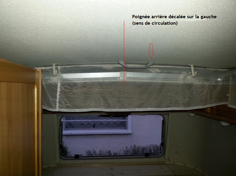

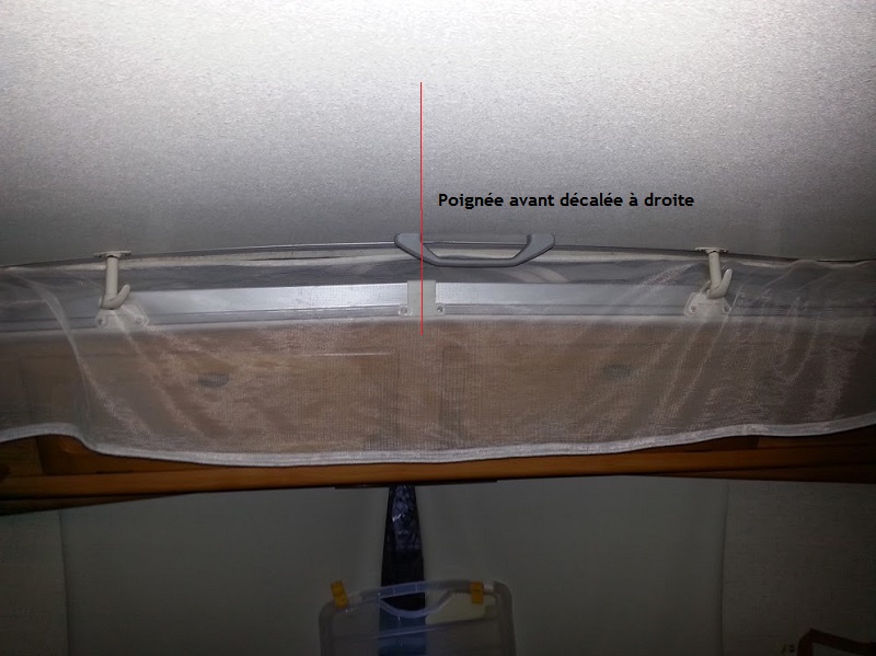

Sur ma Triton ça parait encore plus curieux. A l'avant, la poignée est déportée de 1 cm vers la gauche et la arrière de 2 cm vers la droite.
Mais à l'AV comme à l'AR, ça ne correspond pas au système de fermeture, alors? Bon cela fonctionne parfaitement, donc pas de problème.

Sur la mienne : GT 430 (et idem à l'arrière)
