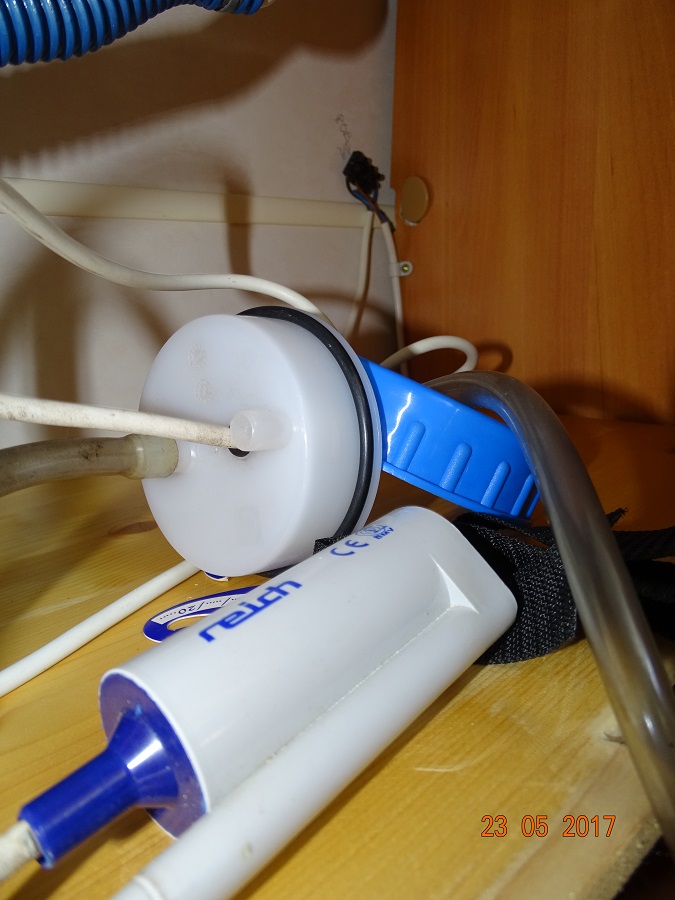

je viens de résoudre ce problème sur une troll554gt..Idem que vous ,je pensais d'abord que c'était la commande qui avait grillée(fonctionnel à la remise,et à la 1ere sortie HS)
PS . le propriétaire d'avant utilisait des produits dans la chasse d’eau qui ont crée des dépôts qui commençaient à remonter.
1er tps ;vérifier l'alimentation électrique ;;;;;cela nous fait découvrir un fusible de 3 A à proximité de la commande de chasse d'eau
Hélas pour moi après changement du fusible ;toujours HS....
Démontage de la pompe non fonctionnelle ,je la remplace ,et là bonheur la commande de chasse refonctionne ..et là, conseil important ne jetez pas la pompe ,j'en avais racheté une pour remise en place et gardé celle-ci hs pour modèle .....dés réception de la nouvelle j'ai essayé avec succès de mobiliser les pales ; la pompe s'est remise à fonctionner .En faite ,un dépôt avait bloqué les pales de la pompe ,qui a grillé le fusible ...tout est rentré dans l'ordre.
ce fusible existe aussi sur les autres modèles de troll vérifiés sur les troll de mes amis présents ce jour là .

Je me permet de répondre car je ne sais pas si Eribafamillyfrangin à les photos de la pompe HS. Ceci est arrivé lors de notre séjour Eribesque ce mois de mai.
Je vois ce que tu veux dire Eribabill et peut-être que c'est une solution qu'il faudrait mettre en œuvre après un long arrêt ?!
je pense aussi que l'absence d'eau dans la pompe favorise son blocage ?!
Dans le cas de Eribafamillyfrangin, la pompe était fissurée, peut-être justement parce qu'elle était aussi bloquée ??
Un autre point important, et je suis tombé dans le panneau durant les différents contrôles électrique avec l'ohmmètre !
Sur ces cagouilles, il y a deux circuits 12v ! 1 en 12v alternatif et 1 en 12v continu !
Alors...testez l'alimentation sur les deux calibres de l'ohmmètre !
De mémoire, la pompe des WC est sur le 12v alternatif...et je testais avec le calibre sur "continu", donc j'avais que dalle sur l'ohmmètre !!
SLTS
SLTS

merci mon LOLO pour ces précisions .En effet je n'ai pas cette photo,notre ami chargé du reportage faisait des selfies de grimace avec mon appareil......
