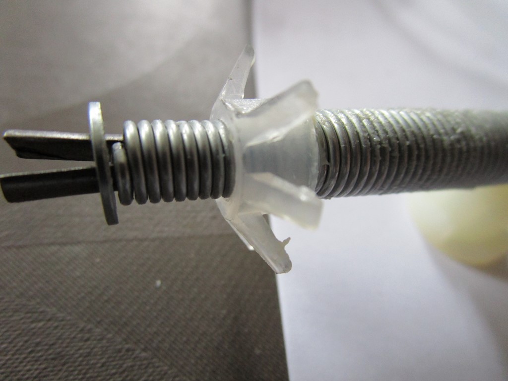

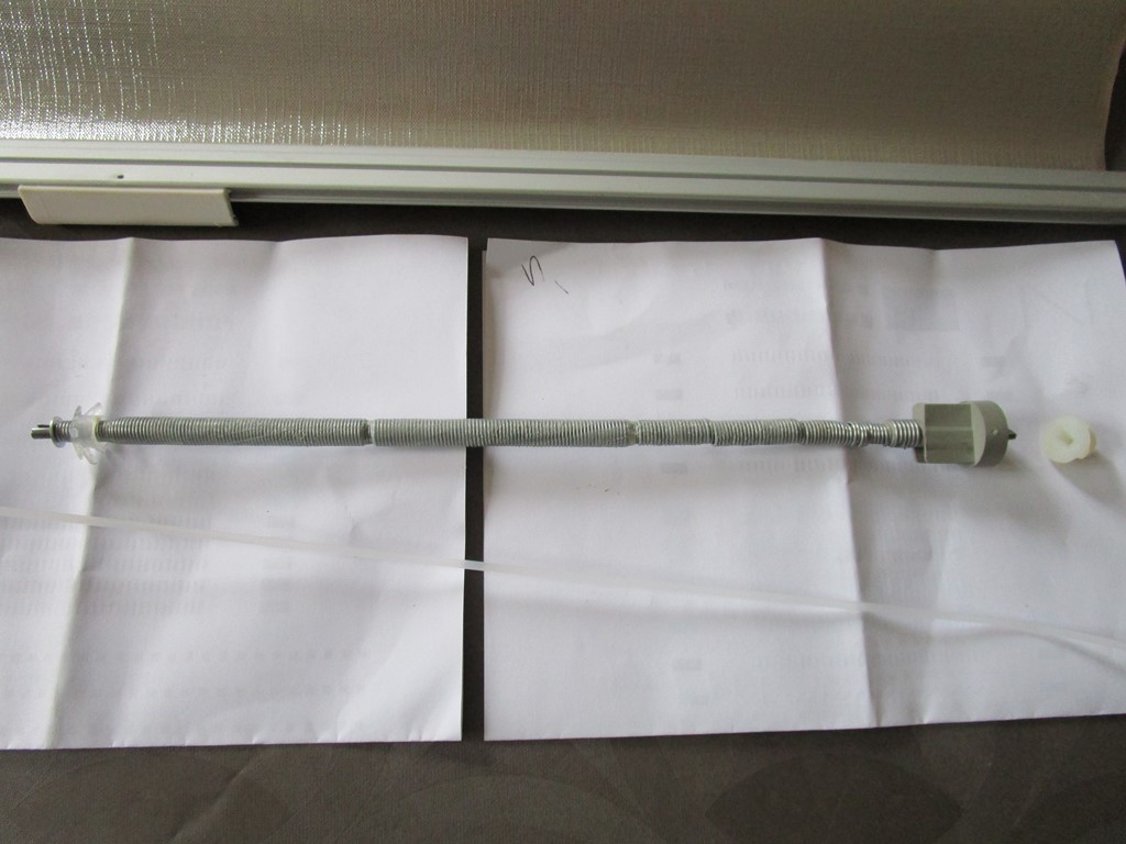

Suite au blocage du store occultant de la cassette AV sur ma TRITON 2008 ,je viens de démonter l'ensemble complet pour comprendre le problème et réparer si possible.
Composition du store occultant :
Rideau occultant
Tube
1 cable en nylon de la longueur du tube
1 embout G avec le passage pour le cable en nylon
1 ensemble composé d'un ressort boudin sur tige avec 1 collerette étoile coulissante (une branche cassée)et 1 embout de fermeture D solidaire de la tige
1 entretoise crantée
Non seulement le rideau était bloqué mais le cable nylon était sortis du tube (environs 5 cm).

- Store occultant et ressort sur tige
- Store occultant et ressort sur tige.JPG (146.55 Kio) Vu 12773 fois
- Ressort sur tige
- Ressort sur tige assemblée.JPG (127.84 Kio) Vu 12773 fois
- Cable nylon et embout de fermeture G
- Cable nylon et embout G.JPG (84.35 Kio) Vu 12773 fois
- Collerette étoile sur tige et ressort
- Colerette etoile sur tige et ressort.JPG (112.06 Kio) Vu 12773 fois

J'ai eu le même problème. J'ai en levé le câble en nylon et depuis mon store occultant fonctionne super bien.

Merci pour vos réponses. J'ai remonté l'ensemble et le store fonctionne.
Je pense que le câble nylon sert au montage du store en usine de fabrication . Le câble doit être coupé en manuel ou en automatique.
