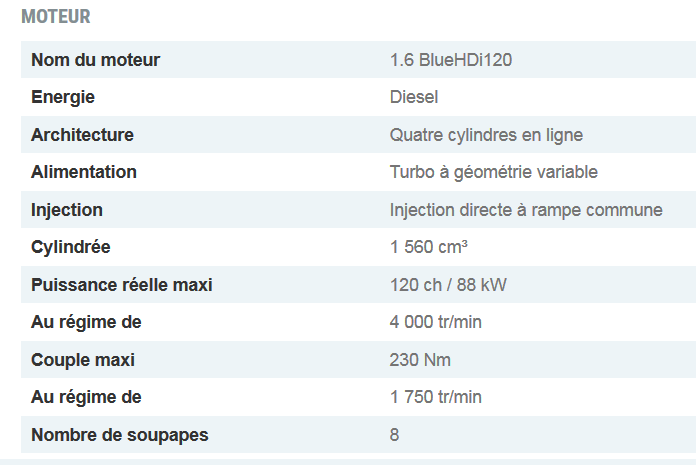

Merci pour toutes ces informations. Alors c'est vrai que je n'ai pas été très précis quant au véhicule. Il s'agit d'un Berlingo utilitaire blueHDI 120CV
Voici ce qui est indiqué sur le site de Citroën (désolé je n'ai pas la carte grise ici puisque c'est ma femme qui l'utilise aujourd'hui).
Motorisation Berlingo

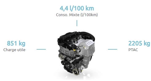

regarde le poids total roulant autoriser c'est peu etre juste pour monter beaucoup d'options
le ""non utilitaire"" est juste pour 1000kg mais donne un ptac a 2085
la si on enlève 2205 du maxi roulant c'est très juste voir court

c 'est pas la la question
c'est ce qu'il y a sur la carte grise donc ce qui est autorisé par la maréchaussée
après
plus le tracteur est lourd par rapport au poids de la remorque meilleure est la tenue de route
donc charger le tracteur en déchargent la remorque

:hello: Seb! Ce qui me gratte c'est le couple de ton moteur 230Nm pour 1T à tracter c'est un peu juste si tu veux faire un peu de montagne :malin1: Mais bienvenue :flow: parmi nous :ange:

@ l'Alfred, tu as raison, sur le papier c'est très juste. Mais ma femme tracte un van + cheval avec sa berlingo... et aucun souci.Pour ce qui est de la montagne, c'est clair que ça sera très juste. Donc on verra comment ça se comporte sur de belles côtes et on avisera.
@Erababinbin, il y a effectivement possibilité d'augmenter le PTAC du Touring 430 à 1200 et 1300Kg. Mais dans ce cas on devra changer de véhicule et ce n'est pas à l'ordre du jour.
J'ai calculé que l'ensemble des options ajoutait 76Kg (10gk porte vélo + 28kg store + 3kg chauffe eau + 30kg pack autarcie + 5kg pommeau de douche). Si on a le réservoir d'eau (30L) plein on arrivera alors à 106kg...ça passe encore sur la balance. Mais si on ajoute nos 2 vélos, on devrait ajouter 40kg max et là c'est compliqué. Donc on peut charger les vélos dans le véhicule avec nos bagages et nourriture. Mais l'utilité du porte vélo sera alors nulle...
Donc l'idéal serait probablement de ne pas prendre ce fameux porte vélo et ainsi on gagne 400€ et 10kg OU bien de partir sans réserve d'eau. On gagne ainsi 30Kg et on peut mettre au moins un vélo (voire 2 car je pense que l'ensemble des 2 s'approcherait plutôt de 30kg que de 40kg).

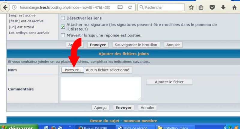

:idea: Pourquoi n'utilises tu pas l'hébergeur de photos du forum ???
Hébergeur forum.JPG (72.31 Kio) Vu 29774 fois
On y verrai des photos et non des timbres poste !!!! :mrgreen:
: Vieux : Et elles y resteraient, alors que si ton hébergeur fait le ménage, y' a plus de photos :(

:super: Pas de problème. Je le ferai à l'avenir. Mais là en cliquant sur le timbre poste :) on peut l'afficher en grand format.

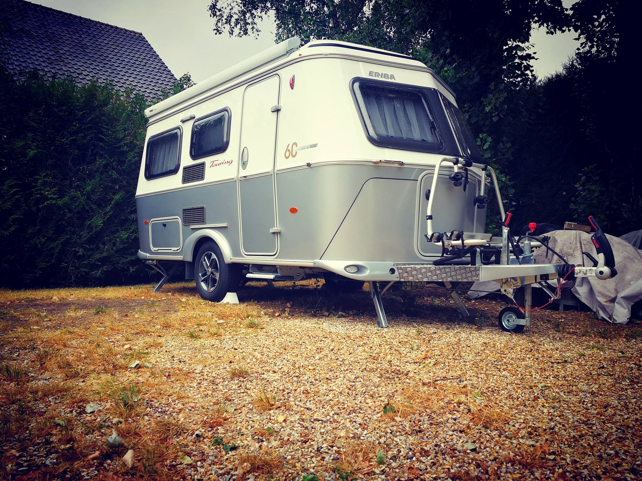

Et de l'extérieur
Re: Triton 430 GT 60 TH[2018] En commande
Magnifique je suis fan !! Quand est prévu le départ? Tes 1ères impressions ?

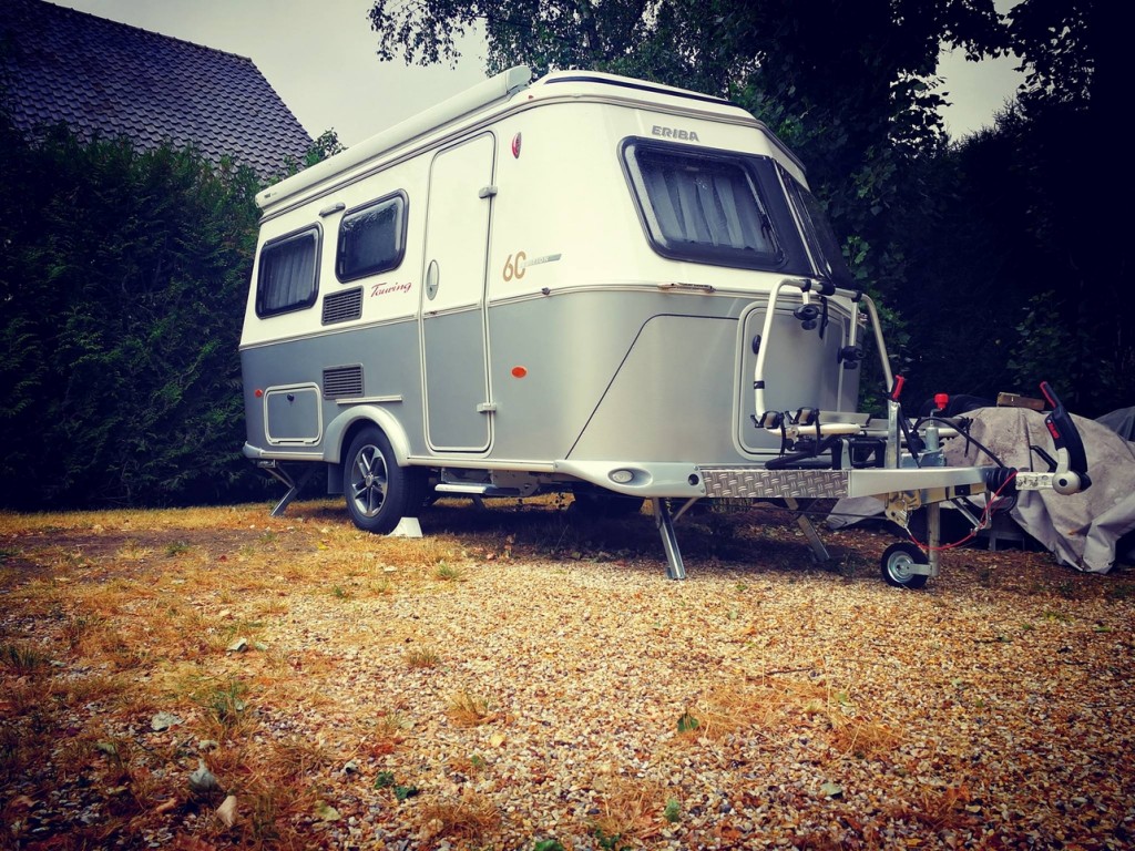

Image Tu as mis tes blocs roue sur un fourgon FIAT et non sur ton : eriba : il va être temps de changer de lunettes :hehe: :mdr3: :mdr1:

Ami breton j'ai recalibré les roues de la caravane. J'ai été inspiré par ce monster trailer :gene:
Sinon si vous repérez cette Triton 60th avec l'autocollant suivant à l'arrière, c'est nous. Venez nous voir, on vous offrira l'apéro :glups:
