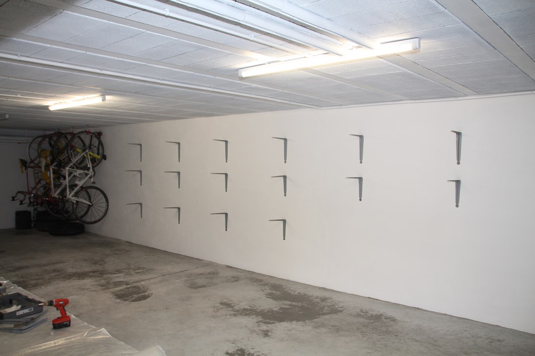

La dalle du sous sol, treillis soudé finition hélicoptère :super: , joints de dilatation, pas bougé à ce jour. Une heure pour la mise en oeuvre, une nuit pour la finition à l'hélico c'est tip top quand tu passes le balaie.
Là ce n'est pas encore tout à fait sec.
