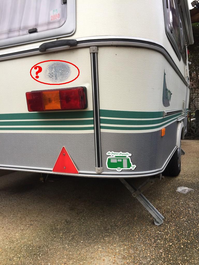

je voudrais savoir si certains d'entre vous ont des bases de prix pour reprendre la carrosserie de ma cagouille?

Aïe
L'Alu une fois déformé ne retrouve guère sont état initiale car sa structure se modifie.
Il faut avoir un artiste pour faire revenir ce type de bosse et cela impose de lourds travaux.
Pour te faire une idée : au chapitre NIVELAGE DES SURFACES
http://www.zpag.net/Ferblanterie/Faconnage_Alu.htm
Certains sagouins vont te maquiller ça à la choucroute ou autre mais cela ne tiendra pas.
Les plus courageux et richissimes procèderont au déshabillage et remplacement de la tôle.
Et là encore enlèvement des mastics et remise en état de ceux-ci pour se prémunir de l'électrolyse Alu / Acier, tu sais en chimie ++/--
Ce qui importe le plus est de ne pas laisser de griffure ou rayure qui accèleraient la corrosion de l'Alu.
Bon courage, perso je laisserai comme cela .

Ou un petit Totocollant sympa qui nivelle visuellement le problème

j’ai le même soucis,sur le même cote ,mais au niveau de tes bandes vertes ,j’ai glissé avec l’ es-cabot en lavant
après consultation (pas chez le psy
)j’ai abandonné l'idée de faire revenir la tôle.
mon idée ,une peinture en trompe l’œil

joie les boule, quand je pense que ca a été fait sur le parking du garage où elle etait en réparation!!!!!

En 2013 , notre
était en gardiennage .
Qu'elle fût pas ma surprise quand nous avons été la recherché au mois de juillet .
Un bon poc à l'arrière droit .
D'une : le propriétaire m'a dit qu'il était assuré pour les mur , et moi pour la
. Fin du bal
Je lui ai demandé de me payer au moins la franchise , qui était de 60€ . Il n'a rien voulu savoir .
Donc j'ai fait faire la réparation , le coût , 1600 € . c'était une 418 de 2009 .
Ils ont changé tout le côté droit jusqu’à la porte .
Tout a été fait proprement
Bonne fin d'après midi

Comme dit Jean-Paul, le mieux c'est le "camouflage"!...autocollant ou comme je l'avais fait sur ma triton suite à un "pet" , en symétrie, deux feux réfléchissant(collés ou vissés) et là c'est encore plus propre car on ne voit plus rien. Pour toi, Gregory, C'est pareil mais sur la ceinture basse.

Merci à vous, je vais regarder du coté du masquage du coup, mais j'ai bien les boules quand même.
Je m'etais dessiné un sticker, c'est peut etre l'occase...

Je vais peut-être dire une connerie, mais il me semble avoir lu une fois quelqu'un qui avait réduit l'enfoncement de coups avec quelqu'un qui tenait une boule de pétanque côté extérieur pendant que l'autre frappait (en douceur) par l'intérieur dénudé au préalable. Je pense que cela réduirait considérablement l'enfoncement, même si cela ne rendra pas une tôle à neuf.

Je tenterais tout seul; caler la partie de la coquille enfoncée contre un mur ou autre chose de solide. Au préalable mettre une cale en bois qui épouse la forme du coté enfoncé entre la tôle et le mur, à l'aide d'un marteau et une autre cale en bois repousser la tôle de l'intérieur.

Bonjour, pour rejoindre les avis des amis précédemment exprimés, pour tes petites bosses à ces endroits particulièrement vulnérables lors des manoeuvres, je te suggère de coller des petites bananes en caoutchouc de couleur assortie pour masquer les bosses. On trouve facilement ces accessoires chez les grandes surfaces comme Norauto au Autobacs.
Sinon je connais du côté de LAGNY SUR MARNE dans ton département une entreprise spécialisée qui sont vraiment des artistes en la matière :

Sans demonter l'interieur on obtient des resultats encourageants

En résumé comme l'a très bien dit Christophe, L’aluminium écroui ne retrouve jamais sa forme initiale et le résultat peut être pire que le mal...

Sois optimiste Claude je parle en tout etat de cause pour l'avoir essayé sur la Puck

Bah là ca devait être un autocollant du premier proprio, à l'époque ou il fallait mettre l'autocollant du paysmoonarise a écrit :Et là?...
Pas terrible...Tu as la solution?

Merci pour vos conseils, je verrais quoi faire quand il fera meilleur. Pour l'instant la peinture n'est pas abimé, je ne voudrais donc pas aggraver la situation.

le débosselage sans peinture pour l'alu existe.
en plus l'accès à un tas par l'intérieur est possible je crois, ce qui facilitera le travail car c'est de la tôle martelé.
ça ne sera pas exactement comme neuf mais un bon carrossier peut te faire quelque chose. (2-3h de boulot donc 250e)

Malheureusement le retour de l'entreprise de debosselage sans peinture, n'a pas souhaité lancer dans l'aventure, et pour eux impossible de réaliser ce travail

J'avais demandé à mon débosseleur aussi il n'avait pas souhaité intervenir.. ![Dan.San :]](./images/smilies/8.gif)
