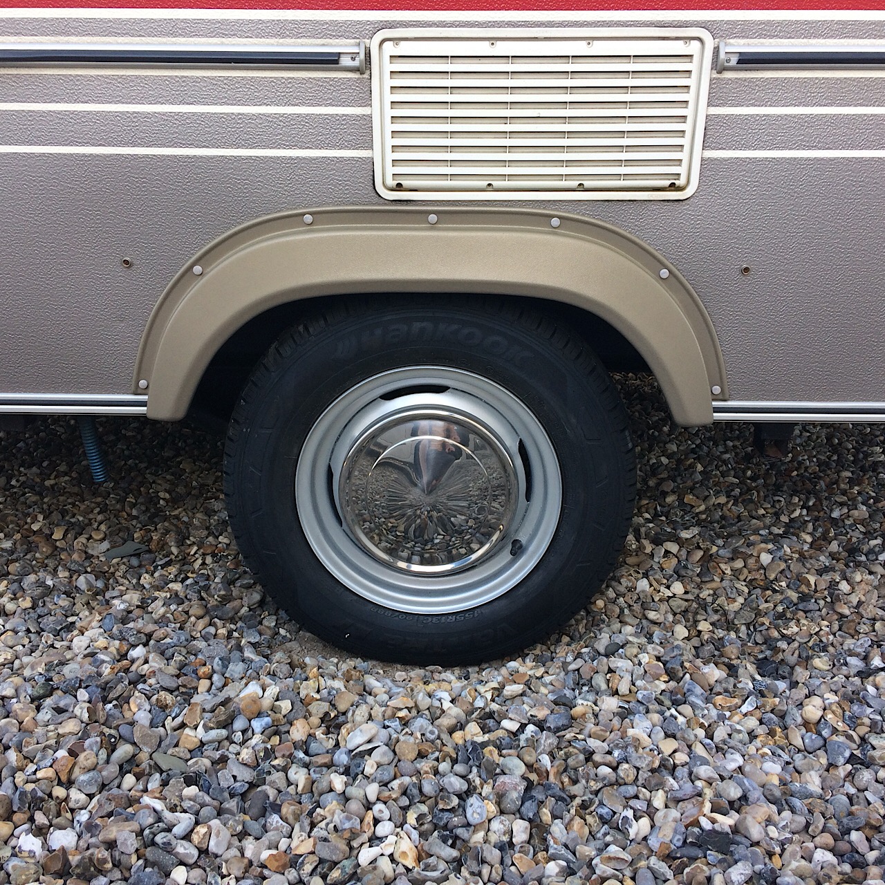

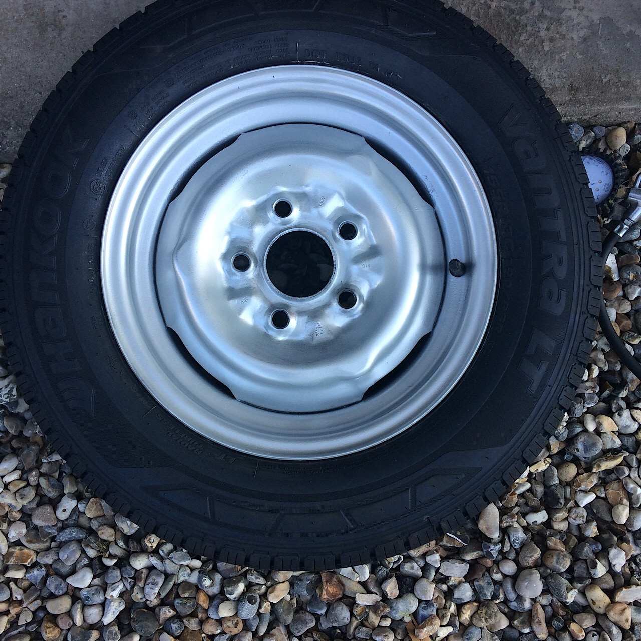

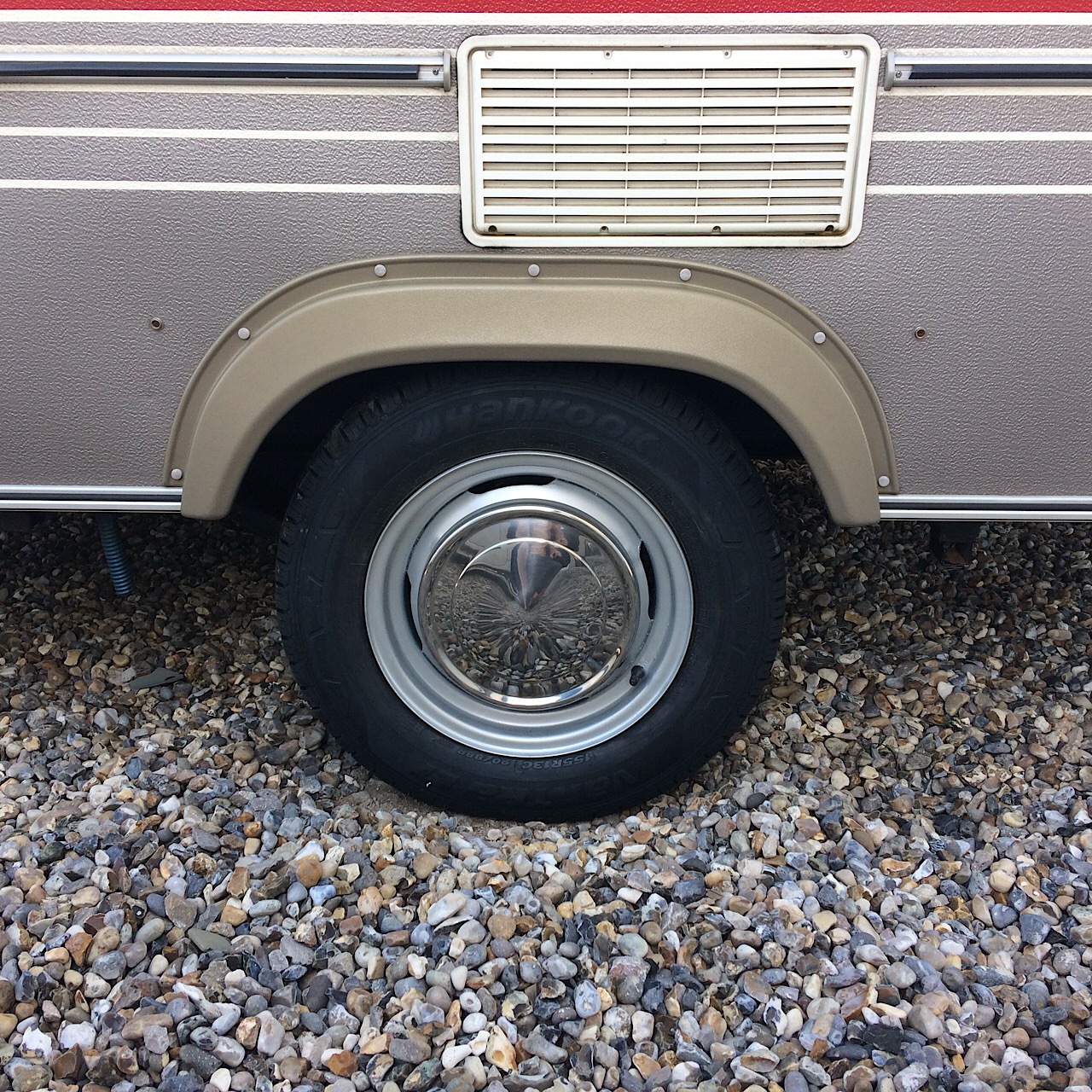

Voilà mes 3 pneus monter :)
Cool il date du 02-18 :super:
Du coup j en ai profité pour repeindre mes jantes un peu rouillé
Elles sont comme neuve :coeur:
Et comme ma : eriba : était sur chandelle j ai appliqué de l antirouille sur les petits points de corrosion sur le châssis
Merci à tous pour vos conseils :merci:

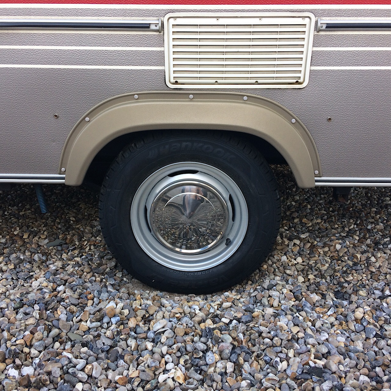

Petite photo avec du résultat
Re: Pneu Triton
:flow: Parfait tu vas pouvoir rouler en toute securité

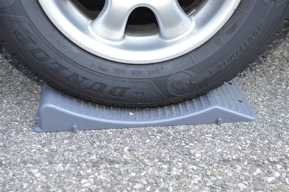

Supports roues
Message non lu par Bernard-7338 »
Bonsoir à tou(te)s,
Ce printemps j'avais vu par hasard sur un site ce type de support à mettre sous les roues durant l'hivernage pour mieux répartir le poids sur les pneus et ainsi limiter leur ovalisation ; je m'en sers depuis entre 2 voyages mais aussi en camping quand je pense à les installer et que la pente du terrain ne m'oblige pas à rehausser l'une des roues ; avec mes pneus 195/70R14 le contact pneu/support est bon sur toute la surface (même avec les vérins descendus) donc la répartition de poids doit effectivement être meilleure qu'avec les pneus posés directement sur le sol ; par ailleurs en cas de légère pente cela évite les efforts sur les vérins quand le frein à main est desserré car la caravane ne bouge pas du tout une fois montée sur les supports, contrairement à ce qui se passe quelquefois avec les cales classiques ; seule contrainte, il faut monter la cagouille sur les supports avec le mover car à la main c'est trop difficile.
Bonne soirée.
Bernard
Support roue.JPG (472.21 Kio) Vu 17068 fois
Messages : 1339
Re: Pneu Triton
:hello: je ne pense pas que cela empêche le pneu de 'souffrir' lors de l'hivernage, le poids de contact est important sur le pneu statique.
Il est préférable de mettre l' : eriba : sur chandelles. Cela permet de tourner le pneu régulièrement pour que la graisse circule à l'intérieur des roulements... et cela soulage la suspension.
