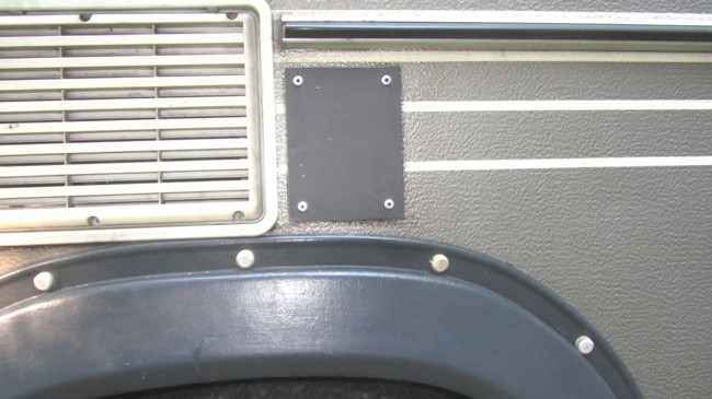

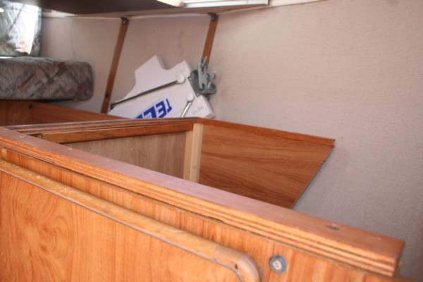

Une modif que j'avais oublié de mettre !!!
L'accès au bruleur du frigo.
Ayant sorti ce put.... de frigo de nombreuses fois de la caravane, ne serait-ce que pour nettoyer le bruleur, j'ai créé un accès de l'extérieur sans rien avoir à déposer.

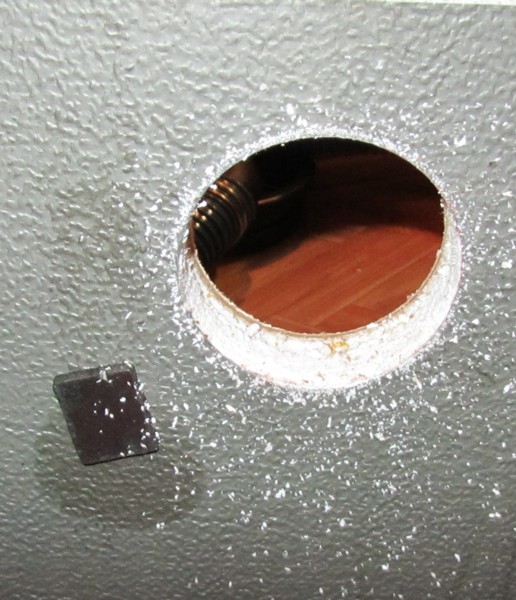

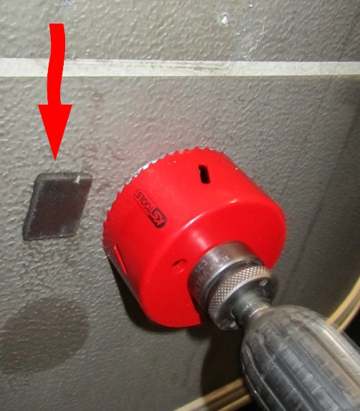

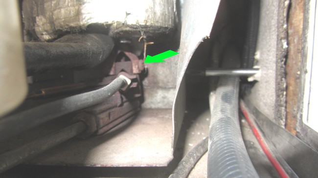

Pour avoir accès à la vis cruciforme qui tient le bruleur il faut être en face !!
Donc perçage de la cloison extérieure, et 1ère chose à faire repérer avec un aimant la structure tubulaire (flèche rouge) et percer diamètre 6 mm à environ 40 mm de celle ci
Contrôler que l'on tombe bien en face de la vis de maintient du bruleur (flèche verte)
Bruleur 006.jpg (50.65 Kio) Vu 31588 fois

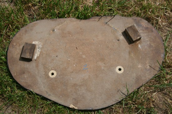

Au besoin repercer à coté, puis prendre une scie cloche de 60 à 75 mm de diamètre et découper la cloison.
Bruleur 016.jpg (73.44 Kio) Vu 31588 fois
Bruleur 017.jpg (94.89 Kio) Vu 31588 fois
Récupérer dans la scie cloche le morceau. Le coller dans une tôle alu que l'on fixera par 4 rivets POP à percer en cas de nouveau besoin.

Remonter le tout et poser la plaque sur la carrosserie avec 4 rivets
Bruleur 013.jpg (62.88 Kio) Vu 31588 fois

Pose d'un WC Porta-Potti 12 litres, (hauteur d'assise 324 mm) sous l'assise avant droite de la dinette. En dépannage....
Pose de tasseaux au sol pour éviter tout déplacement
Potti Porta 001.jpg (58.53 Kio) Vu 30954 fois
Pose de tasseaux en haut de l'appui du coussin pour éviter au couvercle du WC de toucher le dessous de l'assise
Potti Porta 002.jpg (55.33 Kio) Vu 30954 fois

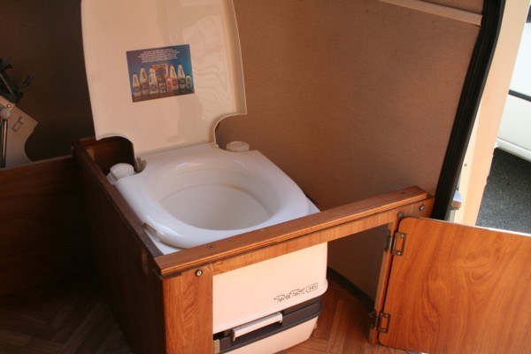

Voilà ce que ça donne une fois installé prêt au service
Potti Porta 004.jpg (50.54 Kio) Vu 30954 fois
Ne reste plus qu'à remettre le coussin et ni vu ni connu !!
Potti Porta 006.jpg (48.1 Kio) Vu 30954 fois
A l'utilisation, l'angle vif du tasseau coté table, faisait mal à ma fesse délicate, cassage des angles et plus de douleurs fessières !!!

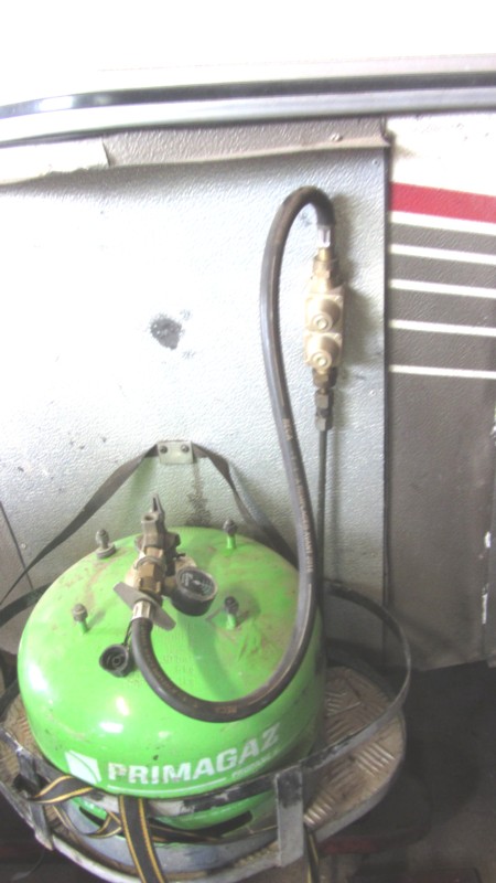

Je remets ce post du Mer 31 Juil 2013, "Serving" ayant supprimé les photos... Comme quoi il faut utiliser l'hébergeur du forum !!!!
Double bouteilles de gaz Twiny
Suite à plusieurs expériences malheureuses, la dernière à Salers, on tombe en panne de gaz toujours au moment des repas ou un weekend. :diable:
A Salers on ne trouve pas cette marque de gaz. Renseignement pris direction Mauriac 30 km, 1er essai Inter, pas cette marque, deuxième essais Carrouf, super y'a cette marque, le pompiste vient de fermer, faut reviendre l'aprèm. Soit 120 bornes pour 5 kg de gaz. :faché1:
Donc modif du support de bouteille dans le coffre, suppression de la planche trop épaisse pour que la seconde bouteille passe, remplacée par une tôle alu de 3 mm. Photos:
Planche ôtée
Eriba Familia 018red.jpg (78.62 Kio) Vu 30855 fois
Et voila les 2 bouteilles l'une au dessus de l'autre, avec celle du haut en service, mais sans les poignées, si non ça ne passe pas !!!
Eriba Familia 016red.jpg (56.35 Kio) Vu 30855 fois
Eriba Familia 017red.jpg (53.07 Kio) Vu 30855 fois
Le contrôleur de pression en sortie du robinet d'arrêt clipsé sur la bouteille (2 bouteilles)
Bouteille gaz 002.jpg (51.4 Kio) Vu 29177 fois
Avec une seule bouteille, flexible assez long pour se raccorder au pré-détendeur
Bouteille gaz.jpg (74.71 Kio) Vu 29177 fois
Plus de stress pour la prochaine panne.
