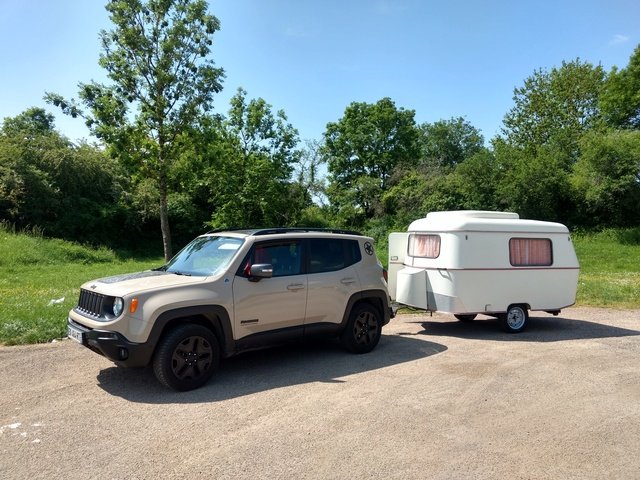

Ça y est ... les nouvelles chaussette sont arrivées ...
Pas le temps d'atteler aujourd'hui ... test vendredi si j'ai le temps ... sinon de toute façon départ pour les Vosges samedi matin ;)
Image Vince, Jeeper-Eribiste
vince41
prénom : Vincent & Michèle
Localisation : Sologne (41)
Re: Landeriba dans ses œuvres
Message non lu par vince41 »
Et voilà .... sur la route des Vosges :frime:

Yes, ce WE j'ai testé les capacités de TT du Renegade ;)
Sympa, mais il manque cruellement de garde au sol !!
