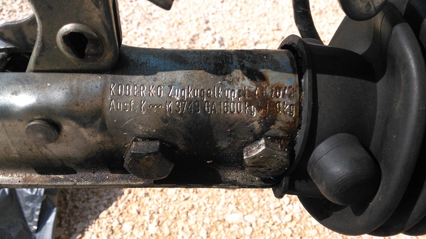

Bonjour à tous ...
J'ai remarqué qu'à la relance ou au freinage, je sentais un à-coup, un espèce de clong ... je pense que ma tête d'attelage est usée et qu'un jeu entre la boule et la tête d'attelage s'est formé au fil des ans ... la caravane est de 1995 et sur la tête d'attelage il semblerait qu'elle date de 1994.
Quelqu'un a une idée ?
Merci d'avance !!!

C'est l'amortisseur de tête qui est en fin de vie, voir "landeriba dans ses œuvres" pour le changer, page 5 à la date du 14 oct 2016.

Re: a-coups tête d'attelage
l'amortisseur du timon est défectueux
ou les freins mal réglés
notre ami LANDERIBA va vous expliquer comment les changer.

Par expérience démonte l'amortisseur avant pour t'assurer que tout soit bien fixé et graissé , si HS a remplacer et contrôler le réglage des freins

Amortisseur fatigué, c'est sur, pas de graisse sur lui!!!!Dams a écrit :Par expérience démonte l'amortisseur avant pour t'assurer que tout soit bien fixé et graissé , si HS a remplacer et contrôler le réglage des freins
merci
et réglage de la course des freins obligatoire, pour ne pas fatiguer inutilement le vérin amortisseur!
Bonne parie de mécanique
Tète ou boule d'attelage tiennent le million, si protégé de la rouille

Re: A-coups tête d'attelage
aujourd’hui ,j’ai appelé l'atelier de Cernay pour mon joint galon.
et comme ce weekend ,j’ai aussi remarqué des bruits ('a coup) j'en es profité pour lui poser la question .
réponse :avant de changer l'amortisseur de timon; resserrer l’écrou sur la tige filetée pour le réglage de la course du frein.
il a déjà eu le soucis d'avoir changer l'amortisseur de timon et que le problème persistait et en faisant cette opération cela réglait le problème.

Cernay se trouve en France, et même en Alsace sur le lieu de fabrication des ERIBA, dans le temps
Atelier de la caravane , lui envoyer un SMS ou Mail
les à-coups, ; réglage de la course des freins, donc contrôle du jeu de la barre de transmission et du cable, relié a la poignée, puis le
plus souvent contrôler le léchage (jeu) des mâchoires de frein ,le cas le plus frequent .
Profiter pour contrôler le jeux des roulements, s'il y a lieu .
Changer le vérin…

J'ai suivi ton conseil de resserrer les écrous (j'ai plongé sous la caravane pour ça !!!) et cela a réglé 90% du problème !!! merci à toi ... décidemment, ce forum est terrible !!!

J'ai un problème similaire mais cernay c'est trop long, j'habite dans la région Nantaise qui a une bonne adresse dans le 44 ou 49

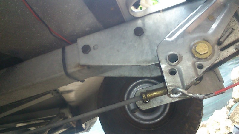

il est ou cet écrou exactement (si vous avez une photo)?
j'ai également le soucis de temps en temps, des acoups violents surtout au freinage avec voiture à vide
merci
merci

- Messages : 21476
Regarde dans "Landeriba dans ses œuvres".
Tu lèves roue par roue et tu règles avec un tournevis plat les mâchoires à lécher le tambour sur chaque roue, ATTENTION, le disque cranté de réglage, d'un coté c'est vers le haut, de l'autre c'est vers le bas !!
Puis si le phénomène est toujours là, régler le levier de frein à main pour avoir 2 à 3 crans en jouant sur la longueur de la tringle, écrou et contre écrou sur le palonnier où sont fixés les câbles.
Si tu as toujours le choc au freinage et à l'accélération, c'est le vérin amortisseur de timon qui est HS, voir tuto de Landeriba.

Bon, ben cela n'a pas changé ... départ vers la Lozère hier et toujours ce clong à la remise des gazs après freinage ... l'amortisseur de timon semble être le responsable ...
Depuis 2 mois, j'avais demandé un devis à CARAVAR, spécialiste ERIBA à Bormes les Mimosas mais impossible de lui fournir les renseignements d'identification du timon AL-KO ... je lui ai envoyé les photos prises sur la tête d'attelage, la plaque d'identification bleue HYMER, la carte grise ... et ben non ... voilà un extrait de nos mails :
Voici la réponse de l’usine :
"Les photos que vous m’avez envoyées ne sont pas du timon.
J’ai besoin d’une photo de la plaque d’identification du timon.
Il doit avoir une deuxième plaque d’AL-KO sur le timon du véhicule."
"Il doit avoir une plaque d’identification sur le timon ou sur l’axe du véhicule."
"Désolé mais étant donné que ce sont des anciennes caravanes fabriquées à Cernay en France, l’Allemagne n’a pas pu récupérer toutes les informations, surtout que les timons sont différents maintenant."
Quelqu'un peut me dire commet connaitre les références de ce fichu amortisseur et où le commander ?
Gros merci d'avance ...
PS : cela risque quelque chose de rouler comme ça ? je fais de mon mieux pour éviter le "clong" mais pas facile !!!

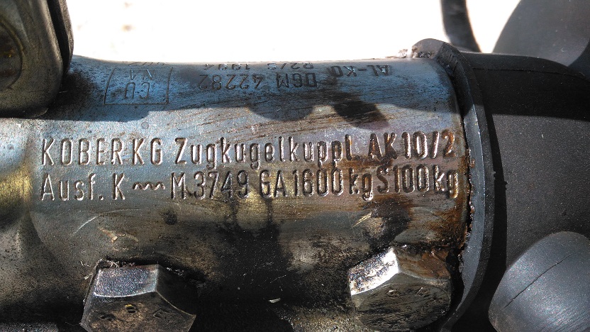

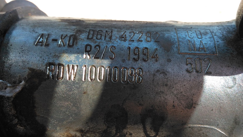

voilà j'ai fait comme j'ai pu !!!
- P_20180511_104013.jpg (194.87 Kio) Vu 32637 fois
- P_20180511_104038.jpg (182.06 Kio) Vu 32637 fois
- P_20180511_103415.jpg (163.2 Kio) Vu 32637 fois
- P_20180619_153431.jpg (148.87 Kio) Vu 32637 fois

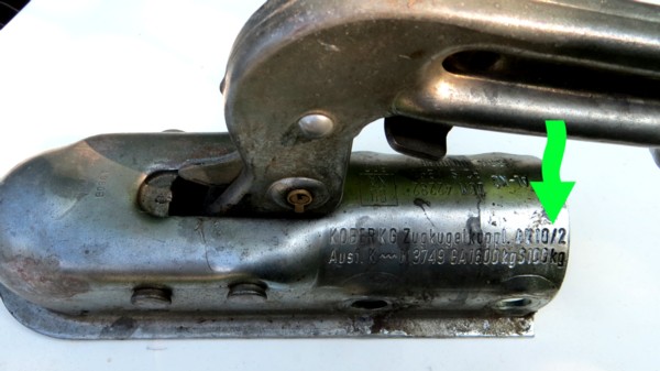

- Messages : 21476
Les photos sont celles de la tête d'attelage, mais pas du timon !!
J'avais le même avec les mêmes N° avant de mettre un anti lacet AK1300 Donc fortes chances que ce soit le même timon que ma Familia, mais moi j'ai une plaque d'identification rivée au niveau de la fixation de la roue jockey !!!

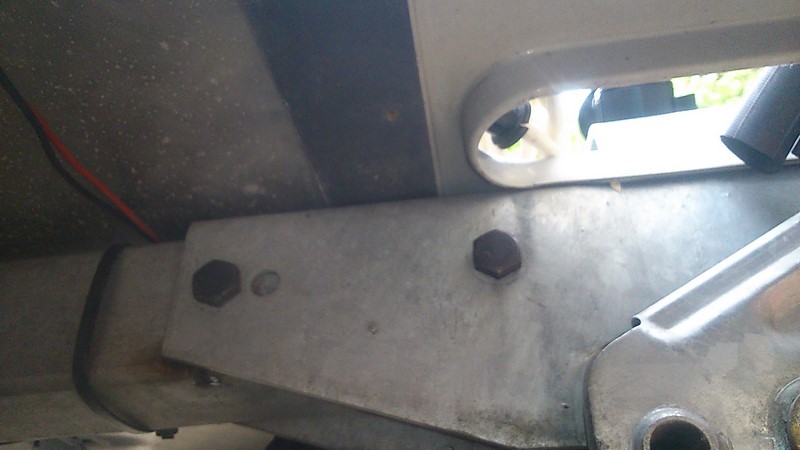

- Messages : 6175
A force de parler de tête d'attelage, j'ai fini par regarder la mienne ! !
J'ai trouvé un léger jeu vertical.
J'ai démonté les deux boulons (12x100 en 10.9) et j'ai remarqué qu'ils étaient marqués, surtout 1.
Remplacés par du 12x100 en 12.9).
En photos.
Servez vous de mes erreurs
En photos.
- DSC_0383 (Copier).jpg (138.43 Kio) Vu 32611 fois
- DSC_0384 (Copier).jpg (120.36 Kio) Vu 32611 fois
- DSC_0385 (Copier).jpg (44.21 Kio) Vu 32611 fois
- DSC_0386 (Copier).jpg (66.88 Kio) Vu 32611 fois
- DSC_0388 (Copier).jpg (77.4 Kio) Vu 32611 fois

Eugene il faut regarder le timon et non pas la tete d'attelage tu dois avoir une reference du style alko XX SR
Tiens nous au courant

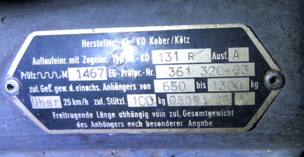

- Messages : 21476
La plaque rivée au niveau du support roue jockey, type 131 R JP

Malheureusement, je n'ai pas ce genre de plaque sur mon timon ...

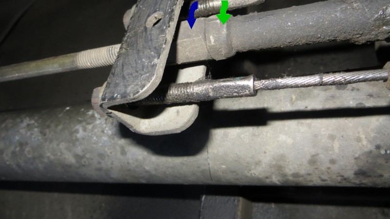

ferrals a écrit :bonjour
comme déjà dit par des membres du forum ,personne très sympa et professionnel
Qui pourrait me faire une photo du dit écrou à resserrer avant de s’attaquer au vérin? J’ai le même problème !
- Messages : 21476
Tu suis la tige de manœuvre des freins, elle arrive à un palonnier sur lequel sont fixé les deux câbles de chaque coté de cette tige. On touche pas aux écrous de fixation des câbles, coté coulisse dans l'essieu, il y a un écrou suffisamment long pour pouvoir le manœuvrer hors de l'intérieur du U du palonnier, c'est celui là qu'il faut resserrer, mais pas trop, ce ne doit pas créer de freinage sur les roues lorsque le levier de frein à main est au mini Rouge pas touche, vert on resserre.
Si pas suffisant.... alors on resserrera les écrous de câbles de la même quantité de chaque coté, ne doit pas serrer les roues au repos !!
Pour que ce soit plus clair passage sous la
Flèche verte: contre écrou à desserrer, flèche bleue: écrou long à serrer. Une fois le réglage fait, bloquer le contre écrou sur l'écrou long.
Super
Avec des photos, il n'y a pas plus clair.
J'ai eu également le même souci d'à-coups en rentrant de vacances et ce uniquement au démarrage.
Je regarderai ce week-end.
Merci JP
Merci JP

Et il faut le faire souvent sur la mienne le phénomène arrive au bout 2 à 3000 km
- Messages : 4030
Attention tout de même à ce que le freinage de la caravane ne soit pas plus fort que celui de la voiture car en situation d'urgence sur route glissante elle risque de passer devant.
- Messages : 21476
Bien comprendre que le réglage des freins se fait par les roues dentées sur les flasques de freins et que la course se règle par la tige de manœuvre....
