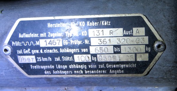

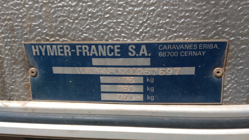

Depuis 2 mois, j'avais demandé un devis à CARAVAR, spécialiste ERIBA à Bormes les Mimosas mais impossible de lui fournir les renseignements d'identification du timon AL-KO ... je lui ai envoyé les photos prises sur la tête d'attelage, la plaque d'identification bleue HYMER, la carte grise ... et ben non ... voilà un extrait de nos mails :
Voici la réponse de l’usine :
"Les photos que vous m’avez envoyées ne sont pas du timon.
J’ai besoin d’une photo de la plaque d’identification du timon.
Il doit avoir une deuxième plaque d’AL-KO sur le timon du véhicule."
"Il doit avoir une plaque d’identification sur le timon ou sur l’axe du véhicule."
"Désolé mais étant donné que ce sont des anciennes caravanes fabriquées à Cernay en France, l’Allemagne n’a pas pu récupérer toutes les informations, surtout que les timons sont différents maintenant."
Quelqu'un peut me dire commet connaitre les références de ce fichu amortisseur et où le commander ?
Gros merci d'avance ...
PS : cela risque quelque chose de rouler comme ça ? je fais de mon mieux pour éviter le "clong" mais pas facile !!!
:merci: :merci:

Ben nous les : Photo : du timon on ne les voit pas !!!
Si pas de plaque c'est comme TEFAL c'est gravé dans le métal !!! :mdr1:

voilà j'ai fait comme j'ai pu !!!

Les photos sont celles de la tête d'attelage, mais pas du timon !!
J'avais le même avec les mêmes N° avant de mettre un anti lacet AK1300
Tête d'attelage.JPG (50.39 Kio) Vu 32456 fois
Donc fortes chances que ce soit le même timon que ma Familia, mais moi j'ai une plaque d'identification rivée au niveau de la fixation de la roue jockey !!!

La plaque rivée au niveau du support roue jockey, type 131 R

Malheureusement, je n'ai pas ce genre de plaque sur mon timon ... :pleur2:
Re: A-coups tête d'attelage
Prends nous des photos
Etrange ton problème .... il n'y a pas 36 choix de vérin pour Eriba chez les revendeurs ...
Que tu n'aies pas la plaque c'est aussi étrange ...
enfin comme c'est une familia comme celle de Landeriba ; j'aurai tendance à dire qu'il te fait le 131R ....
