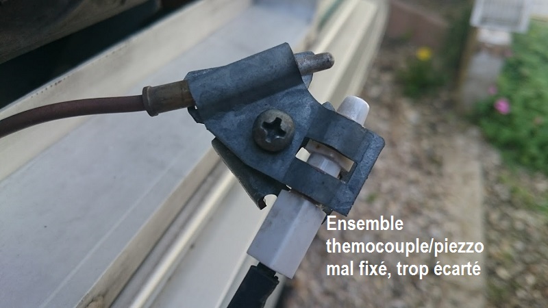

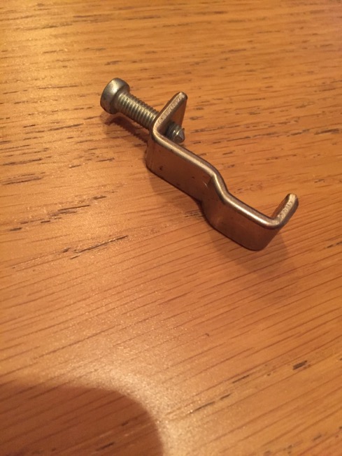

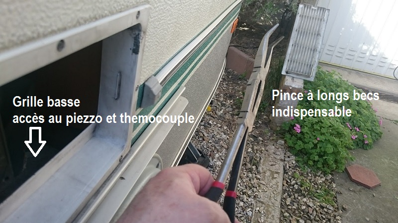

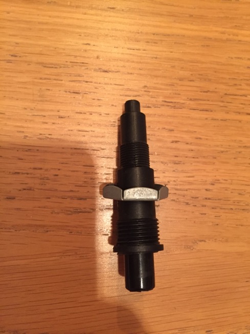

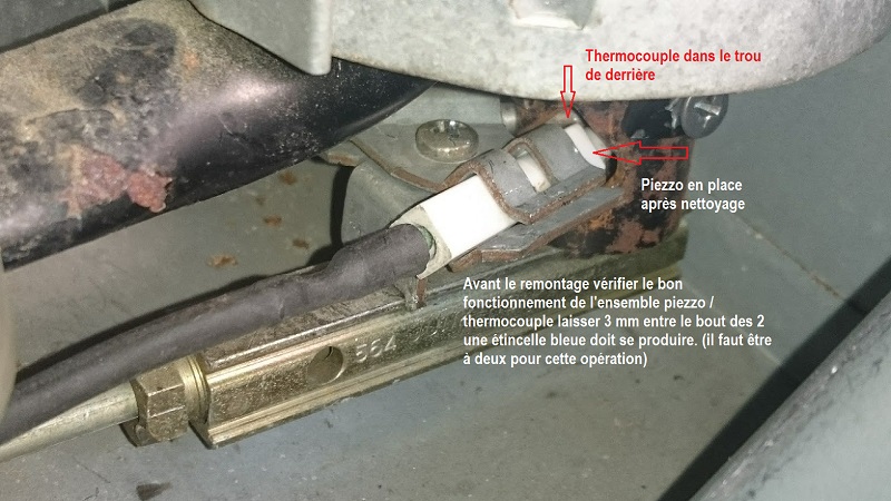

Re: Problème allumage d’un frigo électroluminescent RM4230
Bonjour, si ça peut t'aider j'ai réparé le miens il n'y a pas longtemps, c'est pas très difficile à faire
- DSC_0664.JPG (83.92 Kio) Vu 38294 fois
- DSC_0668.JPG (137.81 Kio) Vu 38294 fois
- DSC_0666.JPG (150.01 Kio) Vu 38294 fois
- DSC_0667.JPG (126.61 Kio) Vu 38294 fois

Je l’ai eu!!! Merci pour vos conseils ils m’ont bien aidé !!
- Piezo
- CAECE263-B15B-4152-8FD8-622624D3F648.jpeg (78.15 Kio) Vu 37658 fois
