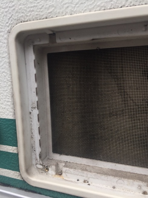

Par contre un truc qui me chiffonne... lorsque j'enlève la grille exterieure, j'ai l'impression que la moustiquaire est fixé à la carrosserie et non à la grille que je retire.. normal? (je n'ai enlevé que celle du haut pour le moment.Télériba a écrit :Bonjour, si ça peut t'aider j'ai réparé le miens il n'y a pas longtemps, c'est pas très difficile à faire

elle doit etre collée par le mastic , tire dessus ! tkt la carrosserie ne viendra pas avec ...
toujours pas d'étincelle dans la lucarne ?

Voilà ce que ça donne! Je peux retirer la moustiquaire et la recoller à la grille??

ah bah non pour le coup c'est le cadre qu'il faut démonter
je ne voyait pas ta grille comme ça ...
laurent
laurent

Re: Problème allumage d’un frigo électrolux RM4230
J'lai viré, je la remettrais différemment
- IMG_8656.JPG (65.12 Kio) Vu 39399 fois
