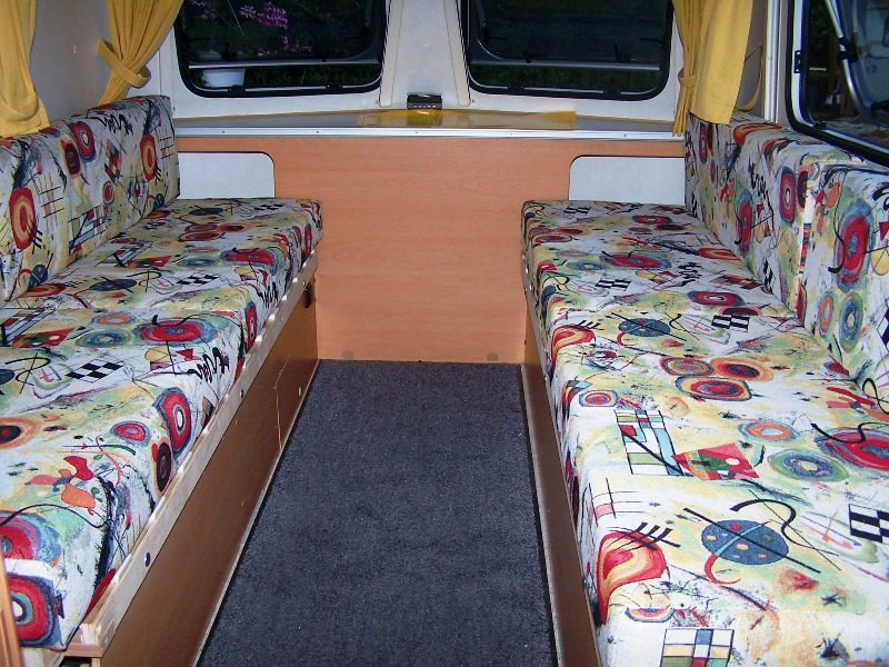

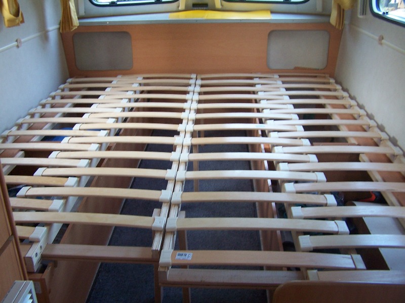

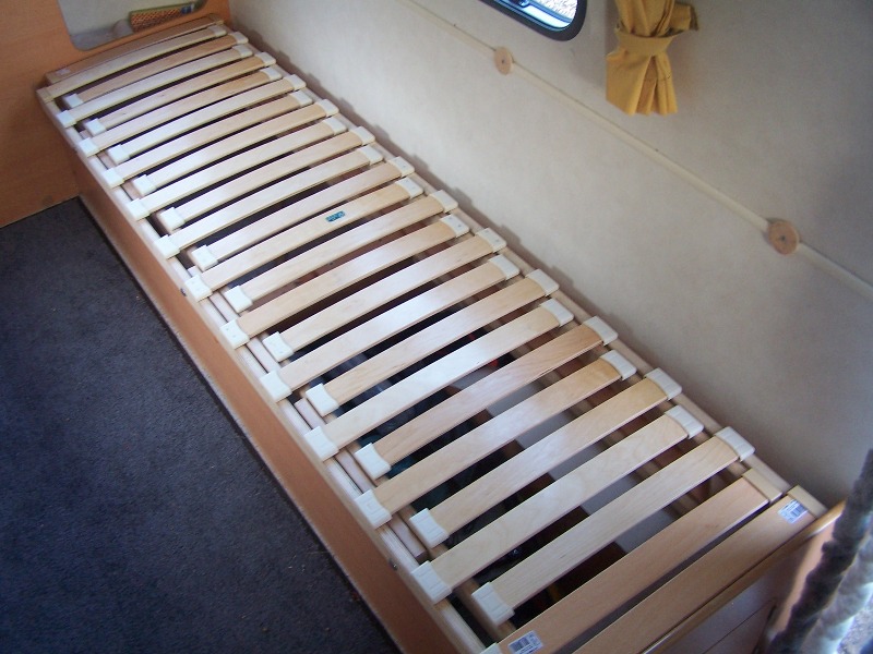

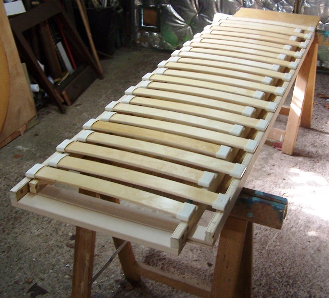

Voilà, comme j'en avais raz-le-bol de me porter les bases coussin-lit avec les barreaux de bois pour faire le lit dans la superpuck, j'ai décidé de faire des sommiers peignes. Je vous livre les photos.
Et ainsi en 5mn le lit est fait et défait pour obtenir la plus grande dinette(6-7 places) et le plus grand lit( 200x170) de chez : eriba : :super: Les sommiers achetés en Allemagne 25€ pièce, avec l'accastillage( barres alu de 50x3, visserie..) rendu pour 130€.

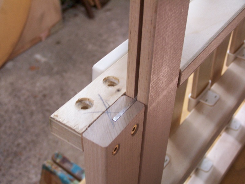

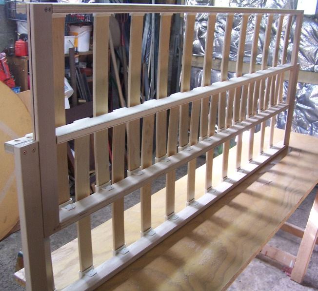

Je n'ai pas compris le fonctionnement et le positionnement des pieds de soutiens des lits???? :boulet:
Messages : 6867
Re: Transformation de la dinette-lit de la superpuck.
:hello: Les pieds sont intégrés au sommier et pivote à force grâce à un système écrou frein.
Je signale, qu'à Cernay, ils avaient fait un système semblable pour la Troll 540. Celle de Vieux.lion. Et il m'a fourni les photos de son système. Je l'en remercie :merci: . J'ai changé le système de glissière pour conserver la hauteur de coffre existant.
