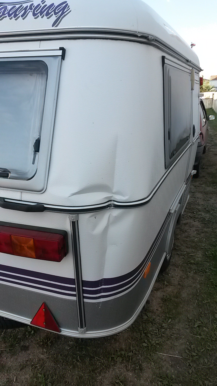

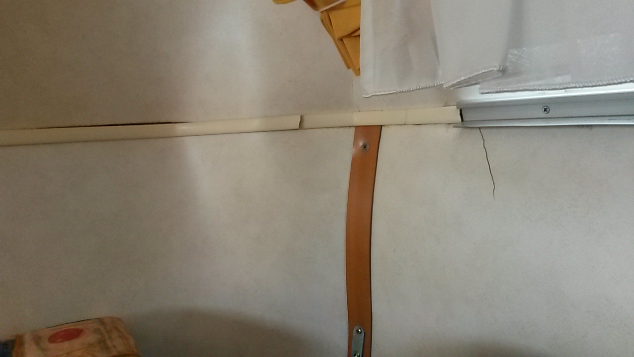

Au moment de ranger l'Eriba de ma nénette dans le garage je me suis manifestement mal démerdé en l'attelant. Le garage étant en pente... bardadot la Puck dans l'angle du mur 8|
Je suis passé par toutes les couleurs quand je l'ai vu partir, enfin vous pouvez imaginer... : sos :
L'Eriba est assurée tous risques. Je cherche donc un garage en Vendée (si possible) capable de réparer minutieusement l'intérieur et l'extérieur.
HELP

oups j'ai oublié les photos
attention aux yeux ... âmes sensibles s’abstenir.

Beebop (alias Troll Manhattan) avait fait un tuto sur un choc un peu similaire, mais à l'avant... il y a déjà quelques années.
La structure n'était pas touchée il semble me souvenir... mais dépose des profilés bas, médian et haut avec dépose des tôles d'habillages alu haut et bas et remplacement par des tôles neuves + peinture

Selon vous c'est quand même faisable ?
Je pensais l'emmener chez "évasion camping cars" à Venansault en Vendée quelqu'un connait ?
Messages : 3651
Re: cherche réparateur
Tout est réparable sur une eriba .Rien ne t'empêche de faire un devis et voir avec ton assurance . Cdlt
Messages : 6797
Re: Cherche réparateur

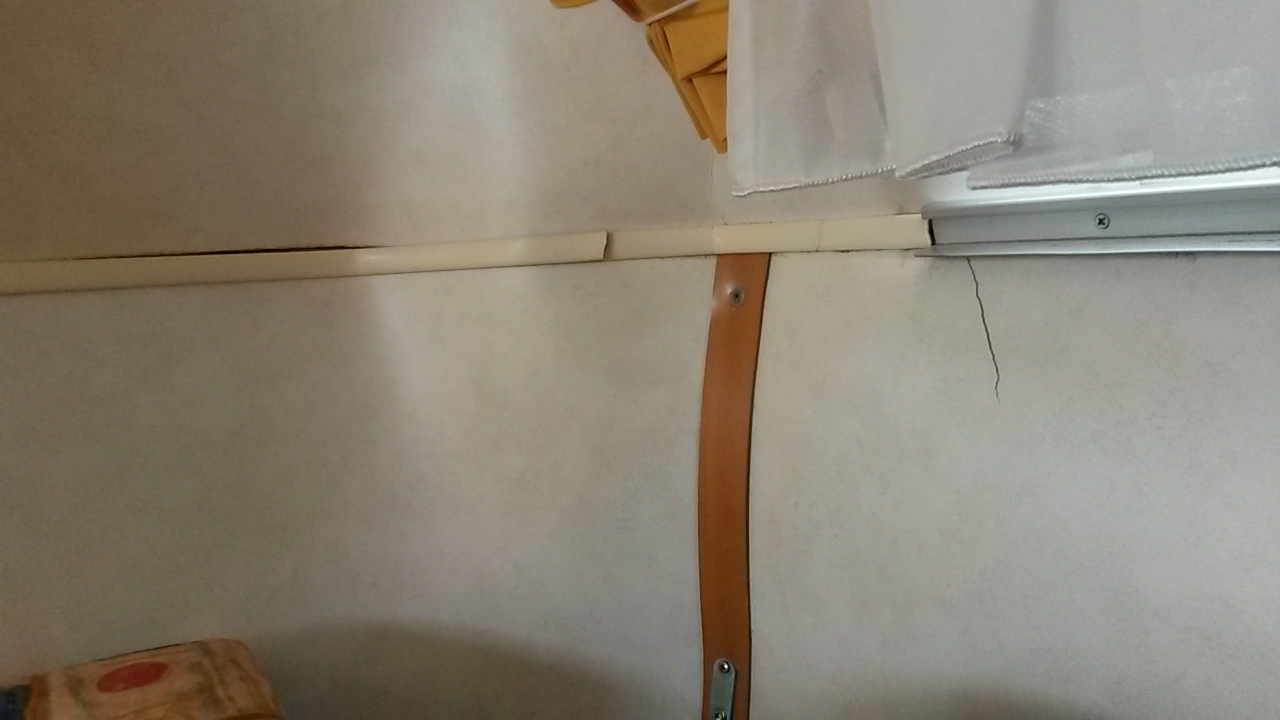

Vu la photo intérieure, la structure a été pliée.... mais comme dit Michel, tout est réparable sur une : eriba : :aille:

Nous pour une bosse , à l'arrière sur l’arrondi , 1600 € . Le panneau à été changé de l'arrondi jusqu’à la porte
j'ai eu 60 € de franchise .

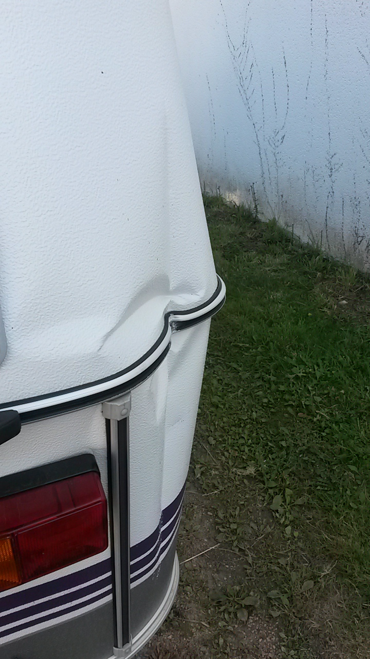

Hou lala !! là effectivement, y a du taf !!
L'ossature a forcément morflé au niveau de l'impact. C'est un morceau à remplacer !
La tôle est à remplacer car déformée de cette sorte, elle ne reprendra jamais sa forme. C'est de l'alu, ça s'allonge ! Où alors, accepter le déformations après redressage !
En tout cas, c'est réparable...

les "déformations intérieues" se remettrons en place dès que les montants et la tôle extérieure seront redressés..Mais alors pour cacher la misère extérieure le remplacement de la tôle est obligatoire, car impossible de "repasser" l'alu.

mais cela n'empêchera pas ton : eriba : de rouler, et de toute façon ce n'est que la première bosse qui fait mal. :snif:
