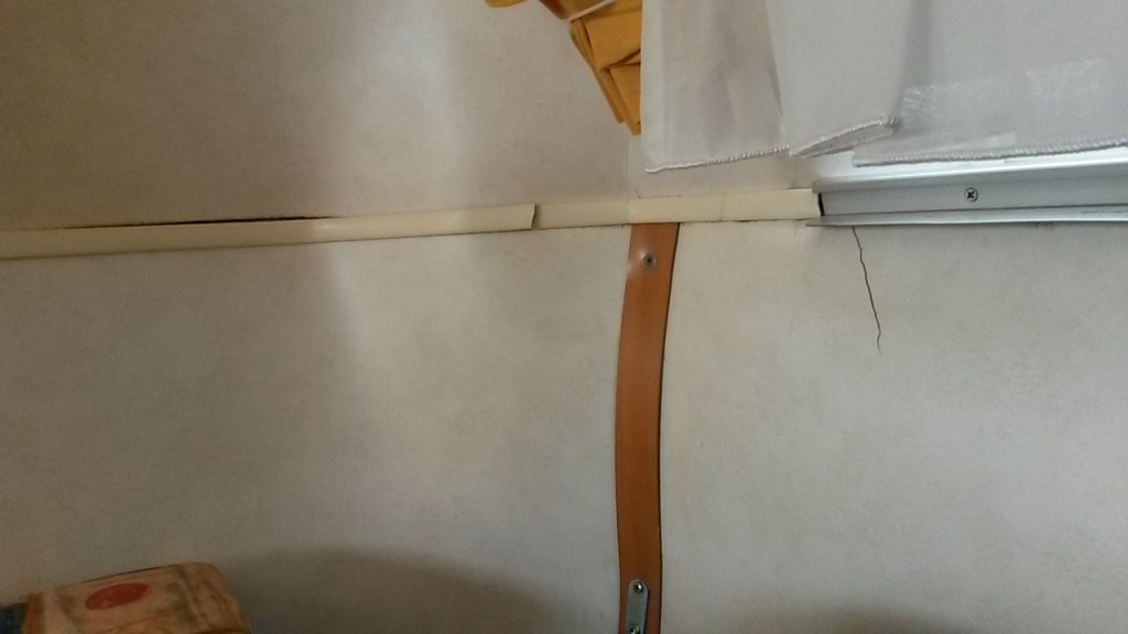

oups j'ai oublié les photos
attention aux yeux ... âmes sensibles s’abstenir.

Vu la photo intérieure, la structure a été pliée.... mais comme dit Michel, tout est réparable sur une : eriba : :aille:

L'ossature a forcément morflé au niveau de l'impact. C'est un morceau à remplacer !
La tôle est à remplacer car déformée de cette sorte, elle ne reprendra jamais sa forme. C'est de l'alu, ça s'allonge ! Où alors, accepter le déformations après redressage !
En tout cas, c'est réparable...

les "déformations intérieues" se remettrons en place dès que les montants et la tôle extérieure seront redressés..Mais alors pour cacher la misère extérieure le remplacement de la tôle est obligatoire, car impossible de "repasser" l'alu.
