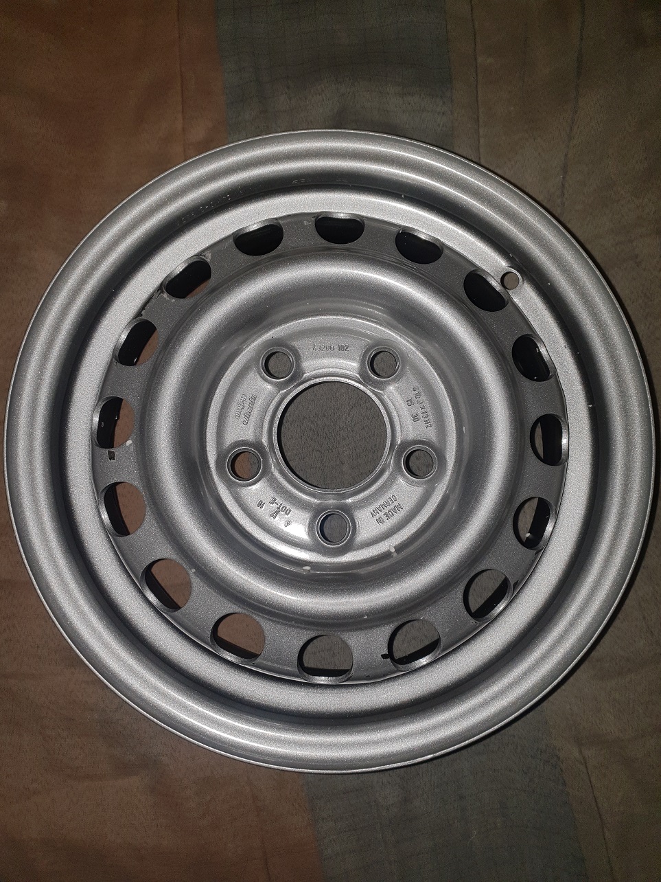

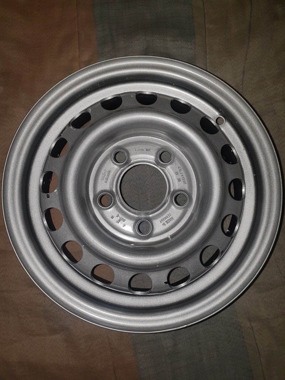

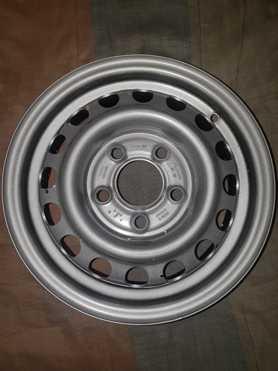

Ne disposant pas d'une roue de secours j'ai étudié si je pouvais mettre des jantes alu de voiture sur la caravane et utiliser une des jantes d'origine comme roue de secours. J'ai cherché mais apparemment pas moyen d'en trouver.
Existe-t-il des jantes alu de voiture compatibles avec nos : eriba : ?
Du coup je me suis mis en quête d'une simple jante tôle. Mais la encore c'est compliqué.
Savez vous ou je peux trouver une jante tôle compatible ? mes roues actuelles ont une dimension de 4 1/2 J13 ET30 avec un entraxe de 5x112 et un alésage de 57 (je n'ai pas vérifier ces deux dernières informations).
Merci à tous !

Tout d'abord j'ai commencé par vérifier les dimensions de mes jantes: 4 1/2 J13 ET30 avec un entraxe de 5x112 et un alésage de 63~64 mm.
Donc visiblement Malbert pourrait me fournir ce que je recherche, je pense commander bientôt.

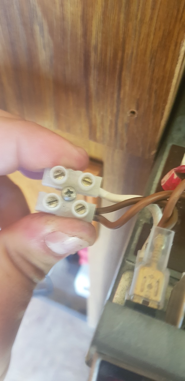

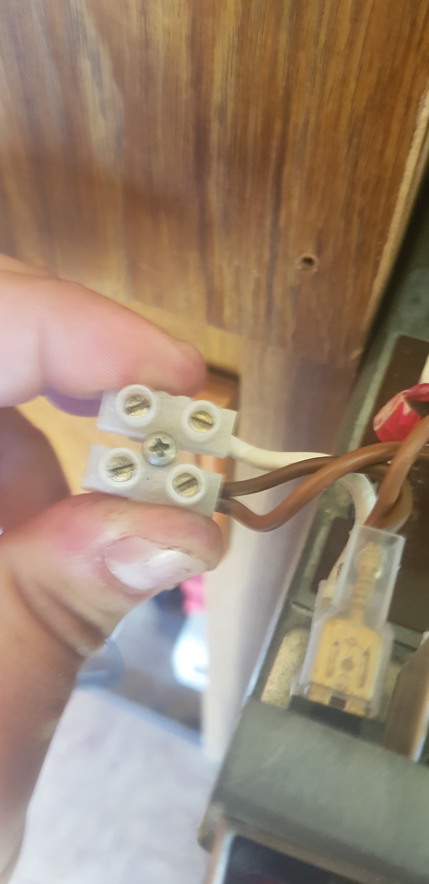

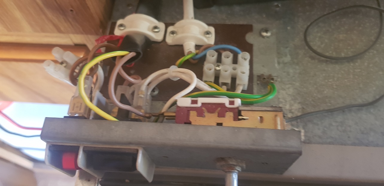

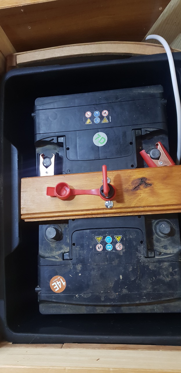

Aujourd'hui j'ai remarqué, lors d'un test pour mesurer la consommation électrique de mon : eriba : sur le 12V (presque 5A pour 3 lampes d'allumée) que mon frigo, en 12V ne fonctionne pas, aucune consommation de courant quand on appuie sur le bouton :pleur4:. Comme j'aime beaucoup démonter des trucs, j'ai cherché pourquoi en commençant par investiguer autour du bouton.
Résultat:
D'après un autre post que j'ai trouvé sur le forum il semble que mon frigo n'est tout simplement pas alimenté en 12V. Je essayé de le brancher en direct sur une batterie pendant quelques secondes et il consomme du courant donc je suppose que la résistance est fonctionnelle. Il ne me reste plus qu'a chercher où est passé l'alimentation 12V du frigo.
De plus j'ai constaté que l'interrupteur ne s'éclaire pas alors que normalement il devrait.
Merci à tous.

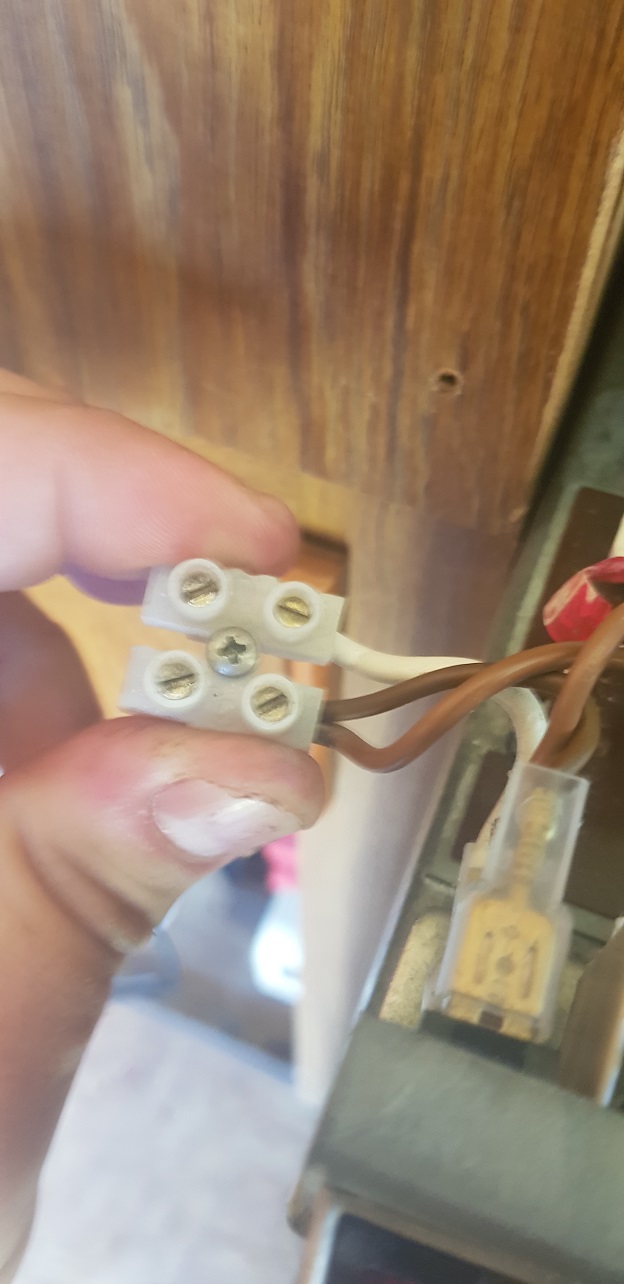

Re: Présentation de julienv26

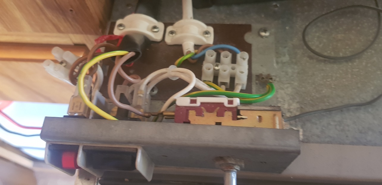

Pour le frigo vérifie dans le domino que les fils ne soient pas serrés sur l'isolant...
Tu as à l'arrière du frigo, accessible par les grilles une boite de dérivation 12 volts dans laquelle il y a aussi des dominos 2 fils. Idem 240 volts mais 3 fils.
Le bouton s'il ne s'éclaire pas, soit il ne reçoit pas de 12 v, soit l'ampoule interne est grillée. Un bouton se trouve en magasin spécialisé en accessoires de camping, perso j'ai changé le mien il y a quelques années.
La conso électrique de 3 ampoules me semble correcte, à l'origine ce sont des ampoules de feu de voiture stop au clignotant, des 21 watts, donc 63 w soit 5.25 amp. Tu as tout intérêt à y mettre en lieu et place des LEDS.

J'ai sorti le frigo de son logement (J'ai préféré ne pas toucher au grilles d'aération) et j'ai trouvé les fils du 12V en balade et dénudés. Après avoir rebranché la caravane sur une batterie il s’avère que ces deux fils délivrent bien du 12V.
Concernant le bouton je l'ai entièrement démonté, c'est un ressort qui a fondu empêchant la petite led, qui fonctionne parfaitement d’ailleurs, d'être alimentée. J'ai remplacé le ressort par un ressort de stylo, ça ne fonctionnait pas correctement car il fallait tapoter l'interrupteur pour qu'il s'allume : LOL : Après une petite soudure plus de problème il fonctionne parfaitement.
Je pense effectivement à passer au led, ça fait partie d'un des nombreux trucs que j'ai à commander.
Après avoir testé mon frigo nouvellement branché au 12V il s’avère qu'il fonctionne parfaitement. Pour le test j'ai branché la caravane directement à la batterie de la 205 moteur tournant pendant environ 1H, peut être un peu plus et il a produit du froid. Il y a juste un truc auquel je n'ai pas pensé c'est de monté un petit ventilo sur la grille haute du frigo pour amélioré son fonctionnement. Ça sera pour une autre fois.
Merci pour ton commentaire.

Comment as tu fais pour le tube métallique d'alimentation du gaz qui a un raccord à olive à l'arrière en partie supérieure et surtout es tu bien sûr d'avoir rebranché le T d'évacuation des gaz chauds sur la cheminée !!!! :(

là je ne comprend pas....sortir les grilles d'aération prend 30 secondes.....sortir le frigo prend un certain temps et mème un temps certain et si tu ne fais pas une connerie en le sortant tu as de la chance......il faudrait m'expliquer car il est possible que je me plante ou alors je n'ai pas tout compris...ce qui est possible aussi vu mon grand age ;-)

Concernant le tube d'alimentation du gaz, j'ai démonté un raccord qui se trouve au dessus à droite au niveau du bouton de réglage. J'ai eu accès à ce raccord après avoir un peu avancé le frigo. Là où j'ai un peu plus galéré c'est avec cette fameuse cheminée.
Après plusieurs essais la solution que j'ai employée ça a été de retirer la tôle de protection a l'extérieur, de tirer le tube dehors puis remettre le frigo dans son logement avec le T bien à sa place sur le frigo. Ne reste plus qu'à raccorder le tube avec le T, pour cela j'ai éclairé l'intérieur du tube pour viser juste et pouvoir voir le T. Pas très compliqué au final.
djef24 a écrit : là je ne comprend pas....sortir les grilles d'aération prend 30 secondes.....sortir le frigo prend un certain temps et mème un temps certain et si tu ne fais pas une connerie en le sortant tu as de la chance......il faudrait m'expliquer car il est possible que je me plante ou alors je n'ai pas tout compris...ce qui est possible aussi vu mon grand age ;-)
C'est vrai que c'est pas le truc le plus simple de sortir le frigo mais c'est pas super compliqué non plus. J'ai préféré ne pas toucher aux grilles notamment de peur de les casser et pour éviter les problèmes avec les vis.
Dans tous les cas il me fallait le sortir, c'était obligé car sinon c'est impossible d'accéder au domino derrière l'interrupteur du mise en marche. Vu que le fil était en balade sous le frigo et n'était pas raccordé j'étais obligé de procéder ainsi.
Merci pour vos commentaires !

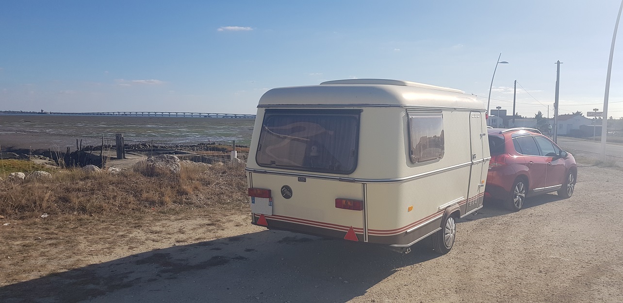

Tu n'es pas loin de la vérité, la photo je l'ai prise sur l'île d'Oléron et aujourd'hui j'ai été à la Rochelle. Ce soir je suis à Andernos-les-Bains mais je suis pas tranquille, j'ai peur que mon inondation est abîmé quelque chose.

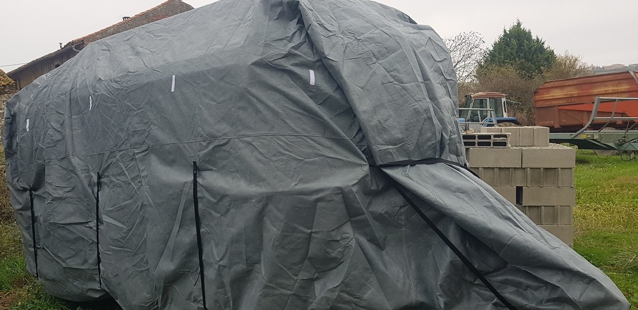

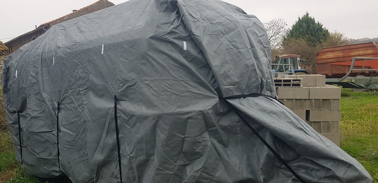

Comme c'est bientôt noël, j'ai emballé la triton:
Comme elle dort dehors, il faut bien ça pour la protéger (la bâche est un peu grande).

:idea: Je vois que les parpaings sont derrière prêts à faire le bâtiment, y'a plus qu'à !!!! :ange:

Moi , dans le sud , je ne la recouvre pas , je la mets en plein sud car je profite du soleil , mème en plein hiver et ça me permet de l'ouvrir et l'aérer.......mais bon si j'habitais dans le nord j'aurais certainement une autre position
Et de quoi la tirer, les chevaux sont là ;-)

: LOL : les parpaings ne m'appartiennent pas, mais l'idée de me construire un garage me trotte dans la tête depuis quelque temps déjà. Je commence à avoir un peu de matériel (une remorque, une : eriba : et deux voitures) et tout ça serait mieux à l'abri.
Il me faut d'abord commencer par acquérir un terrain. Après je pourrais peut être monter un abri de ce genre:
djef24 a écrit :Moi , dans le sud , je ne la recouvre pas , je la mets en plein sud car je profite du soleil , mème en plein hiver et ça me permet de l'ouvrir et l'aérer.......mais bon si j'habitais dans le nord j'aurais certainement une autre position
J’habite plutôt dans le sud mais je préfère la recouvrir à cause de la poussière et du manque d'étanchéité de la baie avant que je n'ai pas pris le temps de corriger.

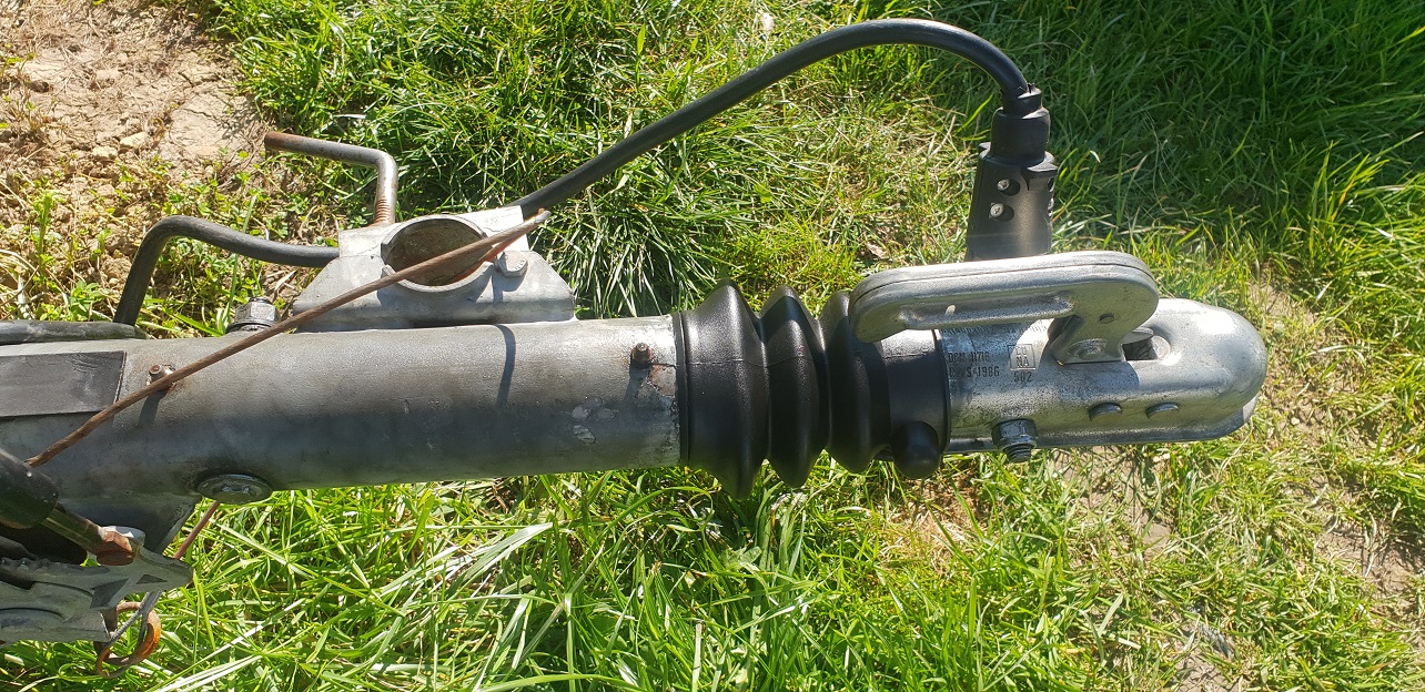

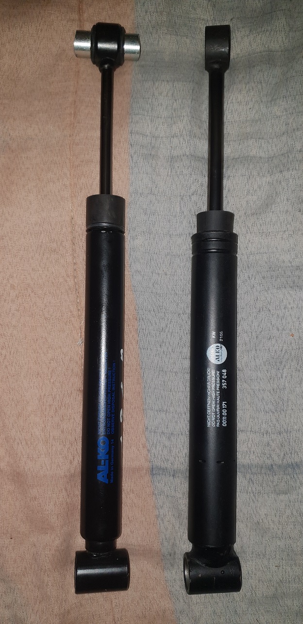

L'autre jour j'ai demandé des conseils concernant l'ajout d'un anti lacet alko: http://www.forumeribatouring.com/viewto ... 9&start=50
Pour l'instant je vais continuer avec la tête d'origine mais il est apparu que le changement des amortisseurs pourrait améliorer la situation.

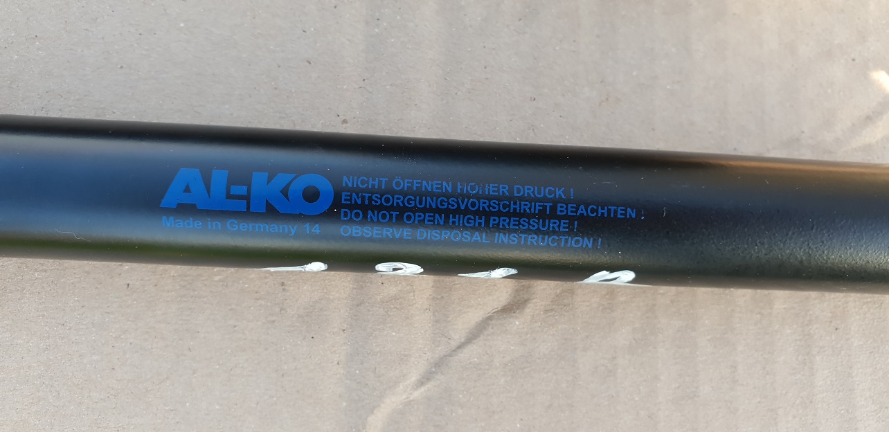

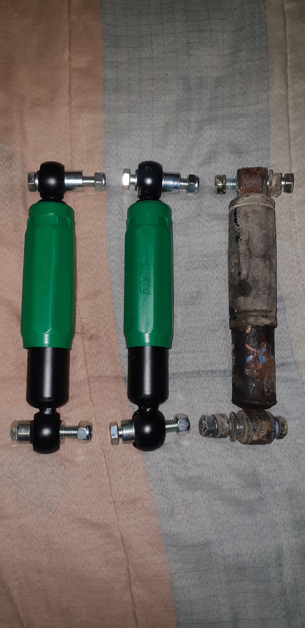

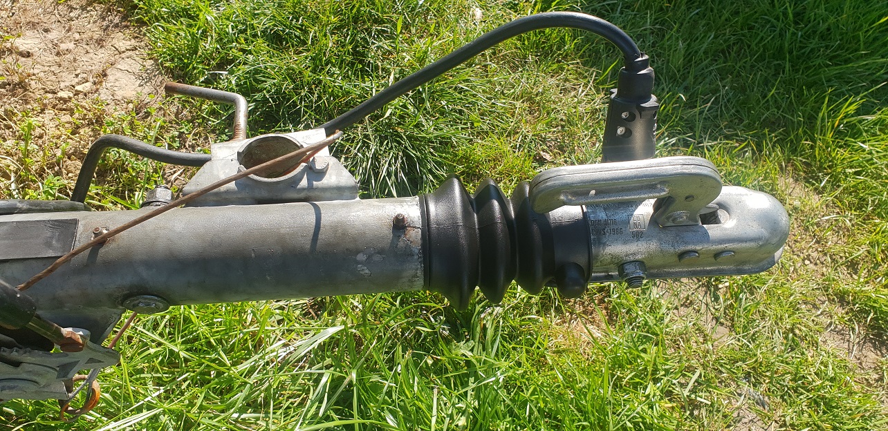

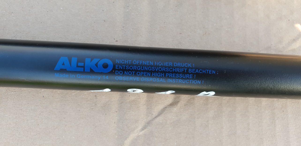

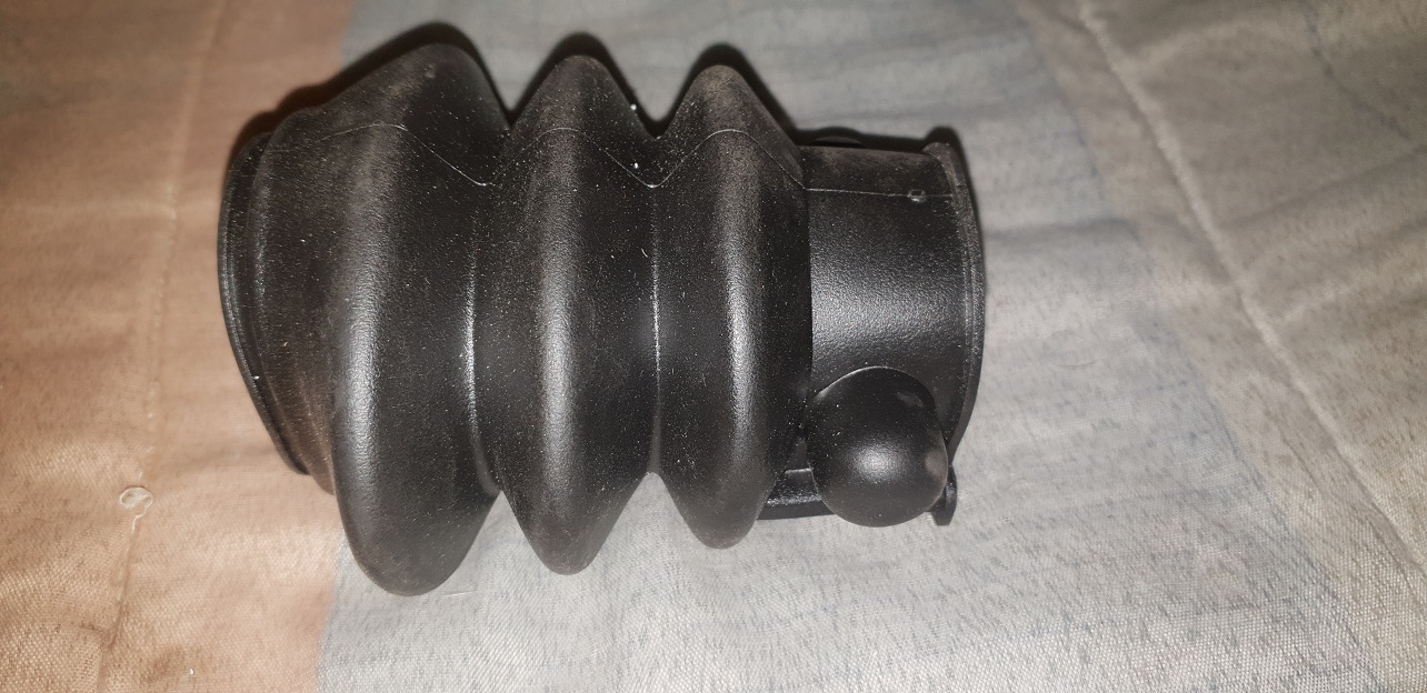

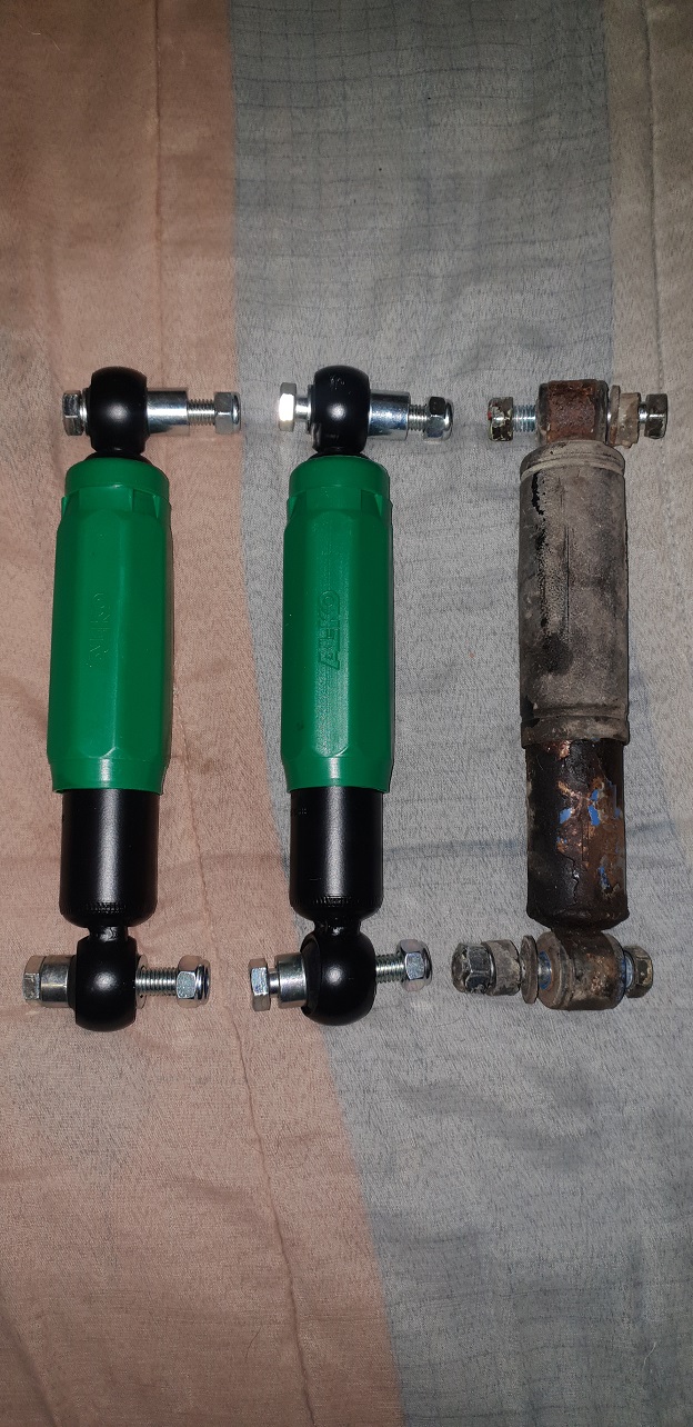

J'avais déjà prévu de changer l'amortisseur de timon (le coulisseau restait comprimé, photo du démontage dans le lien ci-dessus) et donc Lundi soir j'ai commandé: deux amortisseur Alko vert, un amortisseur de timon et son soufflet et enfin une jante qui me servira de roue de secours. J'ai commandé chez http://www.malbert.fr/ et le colis est arrivée Mercredi mais je n'ai pu le déballé qu'aujourd'hui. J'ai été agréablement surpris pas ce délai de livraison rapide avec si peu de frais de port. Malgré un site internet un peu atypique, la commande est facile et j'ai payé avec Paypal.

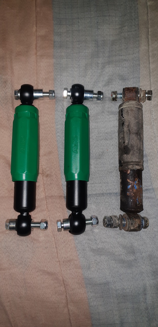

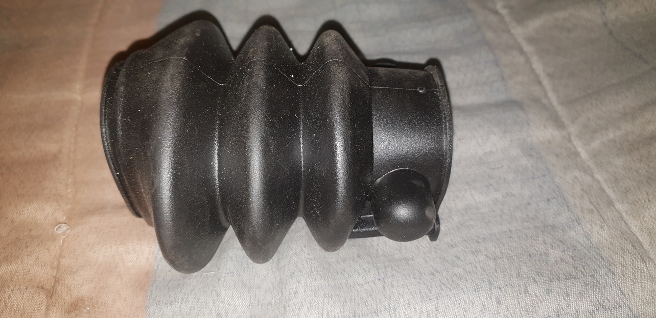

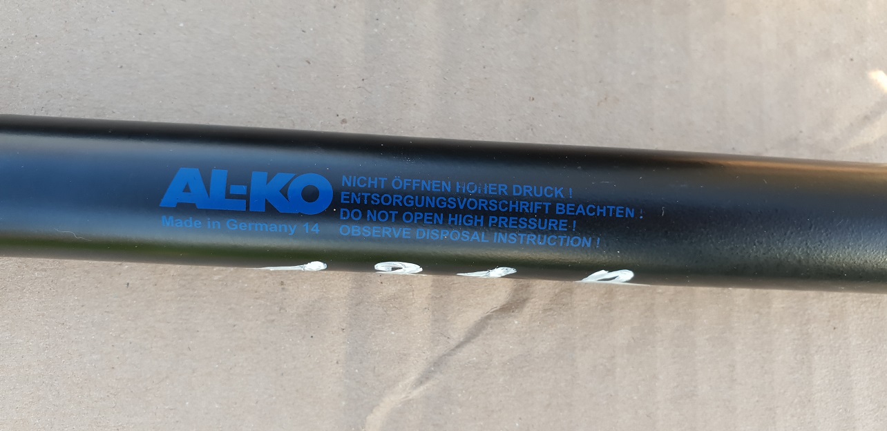

Voici ce que j'ai reçu:
A gauche le neuf, à droit l’ancien:
Le soufflet à l'air d'être exactement le même et l'amortisseur de timon est de marque Alko. Le seul défaut c'est que la peinture de la jante est un peu abîmée mais ça n'a pas trop d'importance car ce sera juste une roue de secours. Demain je ferai le montage de tout ça.

Belle réception Julien :super: ! Il y a plus qu'à se mettre au travail !
Visiblement, Il était temps de changer les amortisseurs...
Si possible, c'est quoi le prix de la jante ?
Je pense qu'il est plus que temps de les changer, c'est ni très compliqué ni très cher donc je m'y colle, il ne reste plus qu'a se mettre au travail.
J'ai commandé chez Malbert.fr, tu peux trouver les tarifs directement sur leur site.
J'avais besoin d'une jante 4 1/2J en 13 pouces avec un entraxe de 5x112, j'ai commandé la référence J13455112D30 qui vaut 35€, les frais de port sont calculés automatiquement pour des montants inférieurs à 50€, sinon il faut leur demander le montant. Pour la jante seule il faut ajouter 10 € pour le transport.

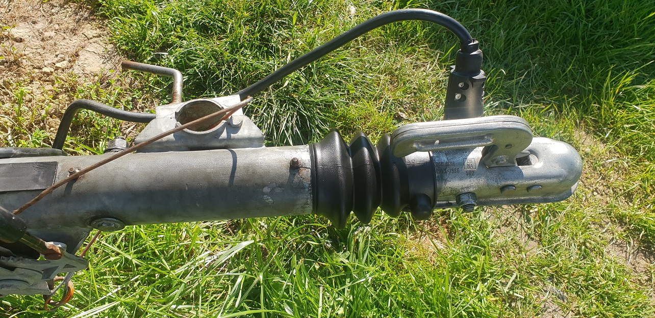

Hier j'ai changé l'amortisseur du timon et le soufflet, il m'a fallu 20 minutes en travaillant tranquillement. Aucune difficulté particulière, le vérin que j'ai reçu convient parfaitement.
Résultat final:
Aujourd'hui j'attaque les amortisseurs.

:super: Julien §
Tu n'as pas oublié de graisser ton timon ?

Je n'ai pas oublié mais je n'ai plus de graisse dans la pompe donc pour le moment il n'est pas graissé. Pourtant hier je suis allé faire quelques courses mais j'ai oublié d'en acheter.

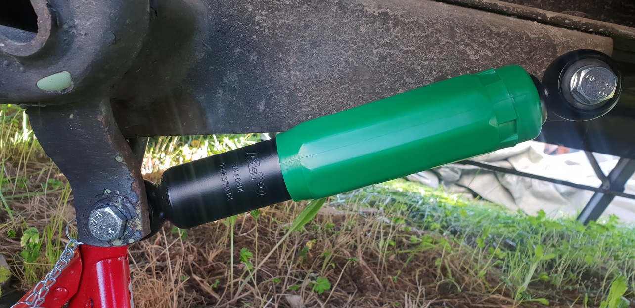

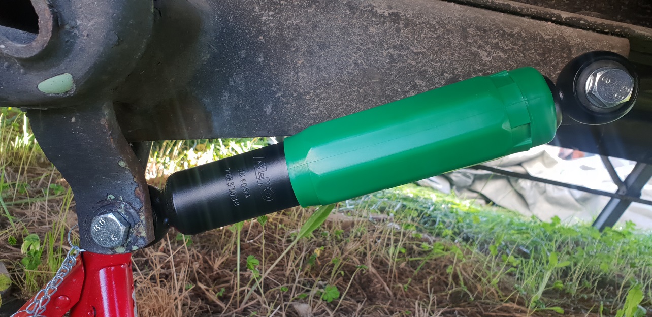

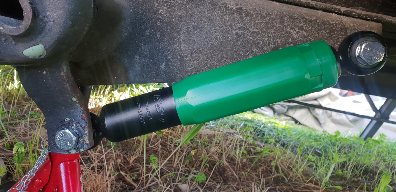

Aujourd'hui pose des nouveaux amortisseurs, rien de très compliqué:
En regardant la photo je me dis que la fixation à gauche aurait mérité un coup de peinture.

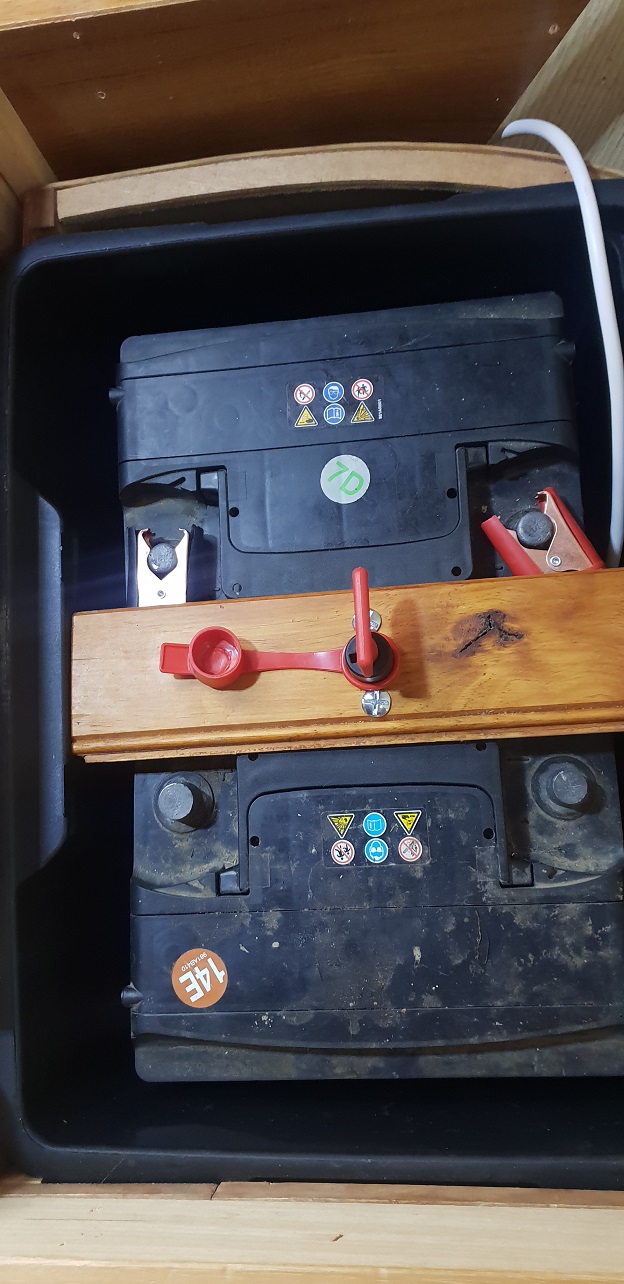

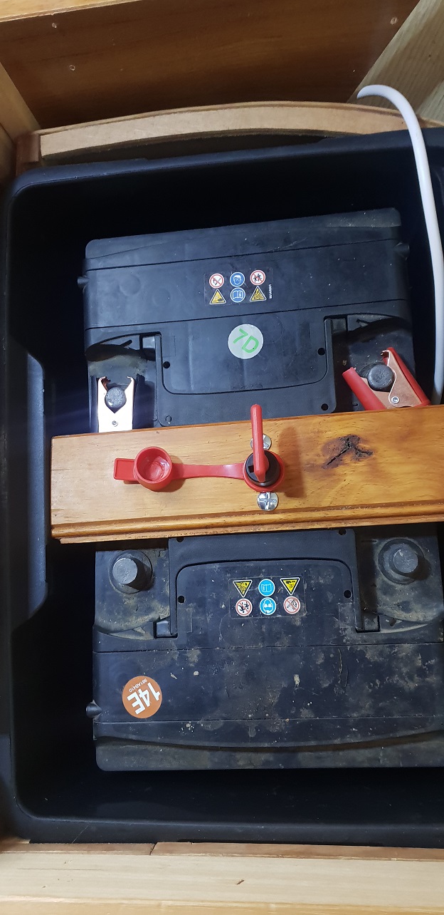

Si non j'ai aussi installé deux batteries auxiliaires et un coupe circuit:
La fixation du coupe circuit n'est pas idéale mais bon pour l'instant je n'ai pas eu d'autre idée.
