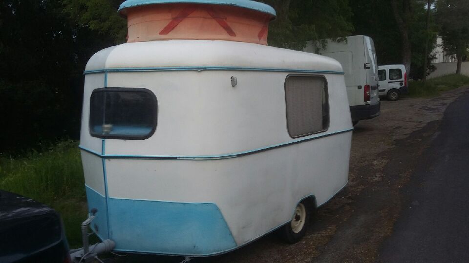

J'ai acheté une puck de 1961.
Il y a du travail pour l'embellie
Une photo de la caravane et du véhicule qui devrait la tracter
Je recherche déjà les feux de gabarit.
D'autres questions à venir merci

Je crois reconnaitre une Floride et non une Caravelle. Me trompé je ? :happy1:

Oui effectivement une Floride de 1962.
Merci pour le conseil eBay.de en fait j'ai trouvé sur eBay.nl mais ça pique 95€ + 16€ de FDP le feu.
C'est un peu trop cher pour moi 2 feux de gabarit + 2feux de plaques d immatriculation + de 400€ :pleur4: :pleur4: :pleur4:
Je vais voir pour adapter d'autres feux avez vous des tuyaux sur les feux chromes?

Et bien je me suis bien planté. Avec le capot AR et ses ouïes dessus j'aurai parié sur une caravelle avec le moteur de la R8.
Je pensais que la Floride avait le moteur de la 4CV avec les ouïes sur le côtés des ailes, et les ouïes du capot AR en haut du capot et non pas en bas comme celui-là.

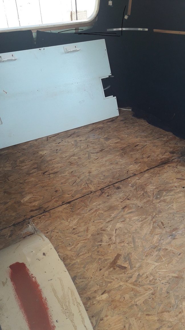

J'ai enlevé le tapis
Vu l état du lino j'ai décidé d'enlever les meubles et maintenant je vais enlever tout le lino.
Et on verra si j'ai une belle surprise :mrgreen: ou pas
Re: Puck 1961 à rafraichir
ce lino n'est pas d'origine et surement mal collé ...
Autant tu auras une bonne surprise dessous .....

J'ai enlevé le lino et une plutôt bonne nouvelle.
Un bon nettoyage de l'ancienne colle un joint en silicone au cas ou roulage sous la pluie.
Et c'est reparti :mrgreen: :mrgreen:

:super: c'est toujours ça de moins à faire et certainement pas le plus facile ;-)
Tu es bon pour la totale ces panneaux OSB ne sont pas du tout adaptés , il te faut un contreplaqué Marine :hello:
Messages : 12129
+1 avec Damien, ils vont prendre l'humidité rapidement et se détériorer :nonon: l'idéal serait le matériau qu'il y a sur les remorques du type ? je ne me souviens plus :o :( Alain (Eribalin ) et ? vont me rafraîchir la mémoire :merci:

Voir aussi avec vieux-lion qui a remplacé son plancher sur sa cabane au fond du jardin...... :flow:

Mais dans tous les cas conserver l'épaisseur initiale sinon les meubles ne se retrouveront pas à la bonne hauteur !!! :(

L'ancien propriétaire avait traité le plancher Bondex + anti-gravillons :mrgreen:
De plus j'habite le SUD et il ne pleut pas souvent :langue2: enfin pas en ce moment :snif:
Je vais le laisser comme cela et je surveillerai au cas ou l'humidité ferait des dégâts

Contreplaqué bakélisé Benjamin. Bas de gamme en peuplier, moyenne gamme en eucalyptus, haut de gamme en boulot.

J'ai trouvé le lino maintenant découpe et pose enfin facile à dire :mrgreen: :mrgreen:
