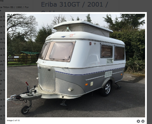

Je cherche désespérément à savoir, en vue d'achat, si je pourrai lui installer un porte vélos sur le timon d'1 superiba Familia Touring GT 310 2001,
1 problème de santé me contraint à l'utilisation de vélos électriques.
Qui peut me renseigner ????

- Eriba-touring-GT-310-2001.png (380.74 Kio) Vu 12767 fois

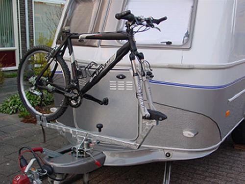

oui cela est possible, mais pas facile ensuite d'accéder au coffre gaz.
sur la notre, il y avait une boule d'attelage sur la flèche pour fixer un porte-vélo, mais après essai, nous avons renoncé.

A l’avant ça fait court, à l’arrière ça fait lourd !
Pas évident, je crains que le poids d’un VÉLO ELECTRIQUE fasse un peu lourd à l’arrière. Et deux me semble de trop.
Pour avoir trimballé nos deux vélos sur plus de 8000 km cet été, je dirais que ça passe tout juste.
Ce supplément de poids à tendance en entrainer du tangage. Heureusement j’ai un anti lacet à 4 pastilles qui limite le roulis ET le tangage.

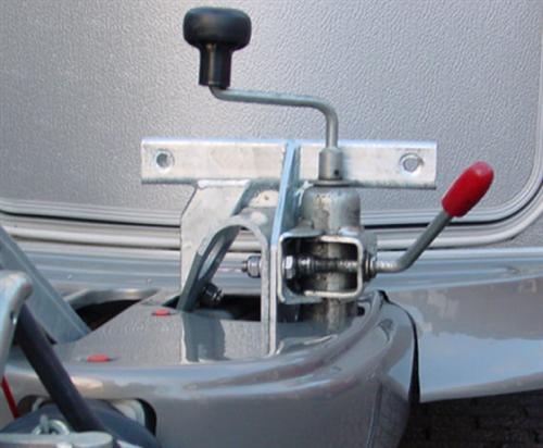

Nouvellement arrivé sur le forum, je recherche des solutions pour l'installation d'un porte vélo sur le timon d'une Triton 430GT de 2008.
Le but recherché est le transport de 2 VAE.
J'ai parcouru la majeure partie du sujet sur le forum.
L'espace entre le coffre de devant et la roue jockey n'est que de 260 mm, comparé aux 305 mm des modèles à partir de 2011.
Il semble qu'il n'y a pas eu la fourniture de plaque d'adaptation pour la fixation du porte vélo, pour ces modèles antérieurs.
J'ai interrogé le concessionnaire à Cernay, la boule de fixation à installer sur le timon n'est plus disponible.
Des plaques de fixation de boules d'attelage étaient disponibles, mais il y a déjà quelques années.

Voir "landeriba dans ses œuvres", j'en ai fabriqué quelques unes, mais ceux qui en ont profité pourront t'en dire plus, je ne fais pas de vélo et ma

Bizarre, sur notre Superpuck de 1998, l'espace est de 35 cm.
J'ai monté un Thulé smart.
