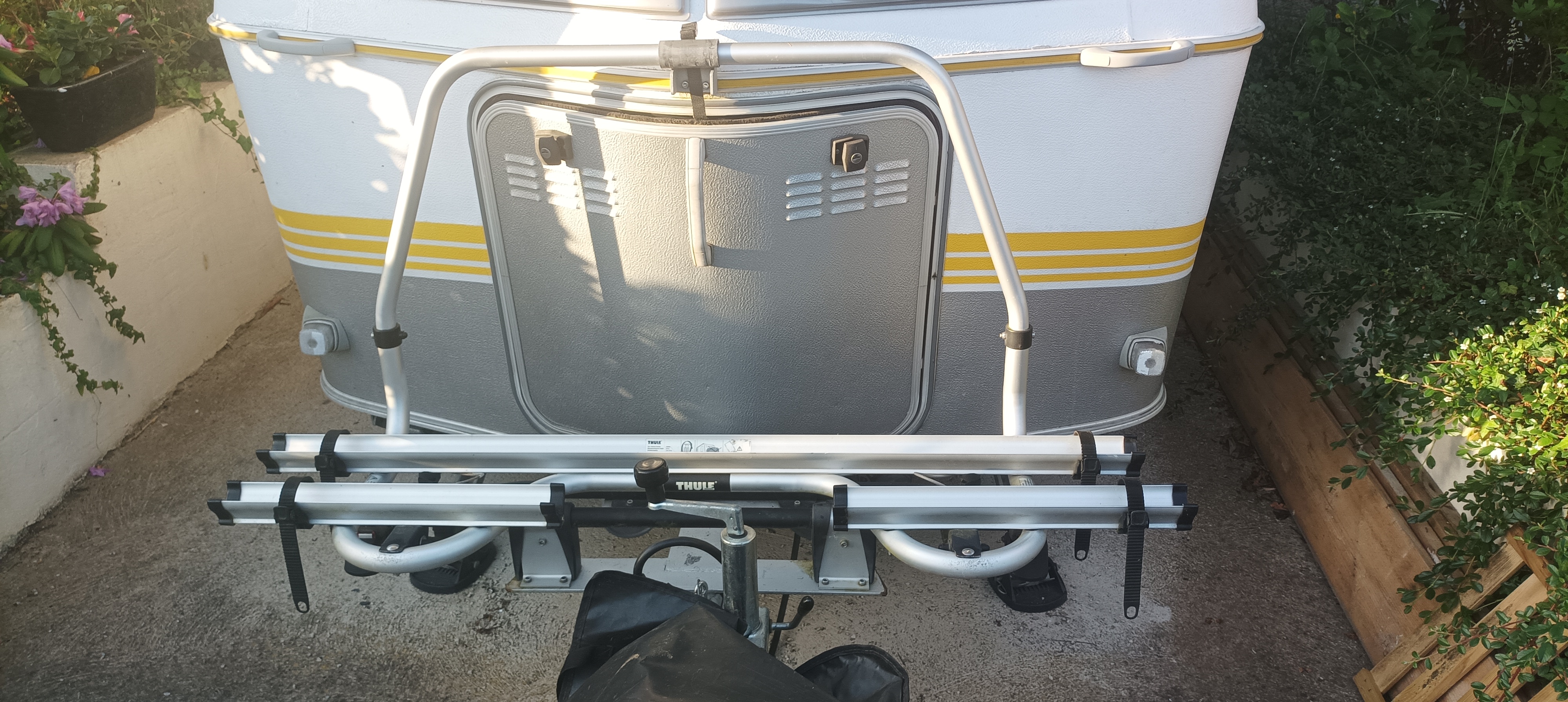

Bizarre, sur notre Superpuck de 1998, l'espace est de 35 cm.
J'ai monté un Thulé smart.

Les plaques de Landeriba pourraient peut être m'intéresser, je continue de rechercher et j'attends d'éventuels d'autres retours.
Pour ce qui est de la cote, réellement disponible, 270 mm grand maxi. Quels sont les cotes du Thule Smart et est ce que pour 2 VAE ça passe.
Autre interrogation, la place dispo par rapport à la voiture, je possède un Grand Scénic 4
Jean-Louis
