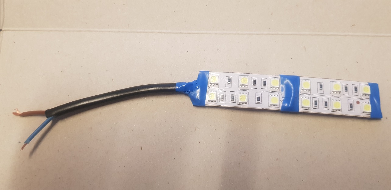

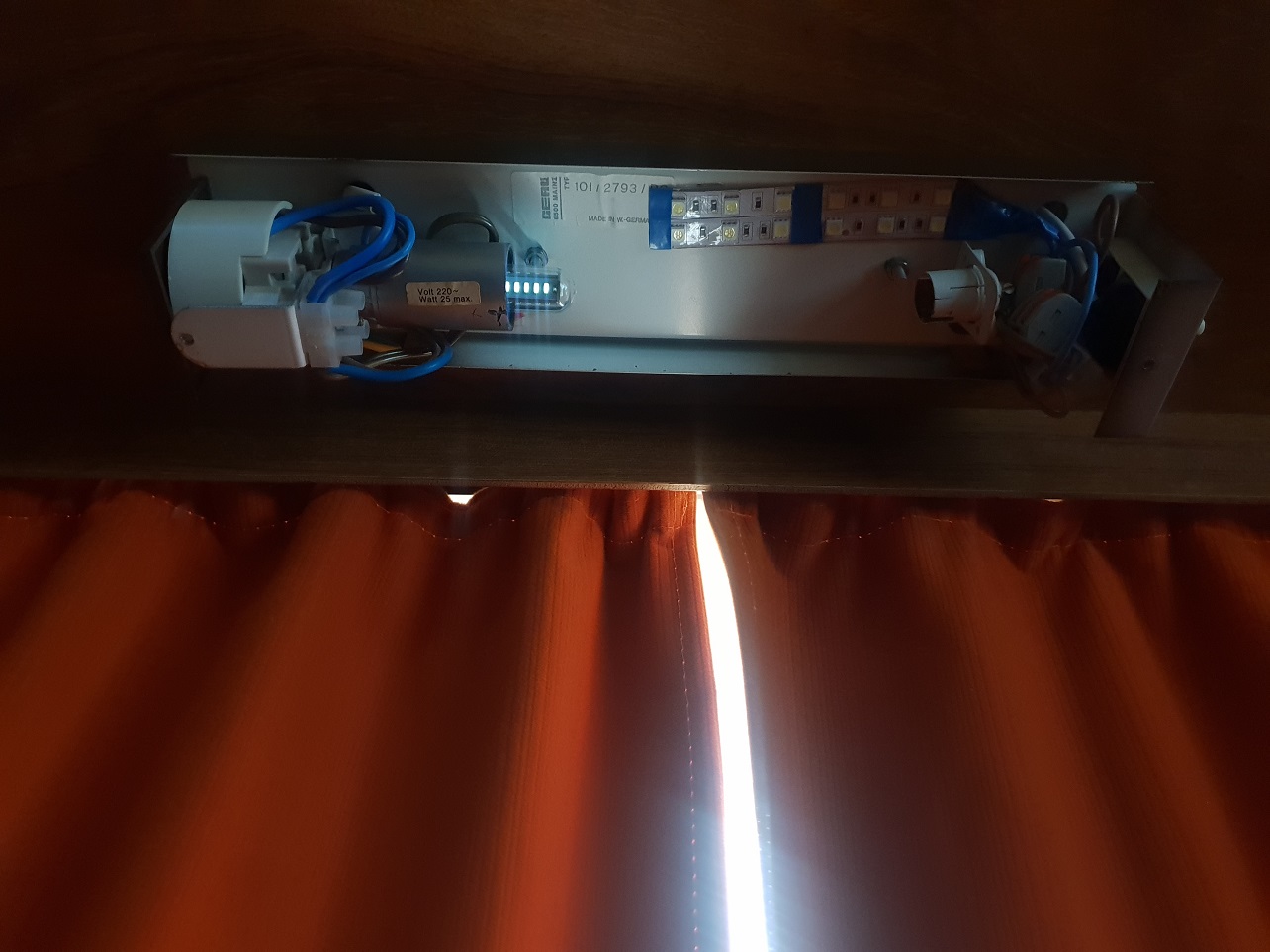

Dans le but de diminuer la consommation électrique de mon : eriba : j'ai installer des LED pour l'éclairage en 12V.
J'aurais pu simplement remplacer les ampoules par des ampoules LED mais je trouve inutile d'éclairer à 360° alors qu'il suffit d'éclairer vers le bas.
L'idée qui m'est venu est donc de réaliser des plaques de led que je collerais au double face dans l'éclairage existant. Je voulais aussi que la modification soit totalement réversible.
Pour les réaliser j'ai pris comme base du ruban LED et au final ça m'aura coûté moins de 20 centimes par applique.
Voici le matériel que j'ai utilisé:
- du ruban led: https://www.aliexpress.com/item/Free-Sh ... 4c4dRUGIcN
- un fer à souder
- un peu de ruban adhésif isolant
- un peu de carton
- du l'adhésif double face
- des reste de fil électrique
- quelques domino de type "WAGO"

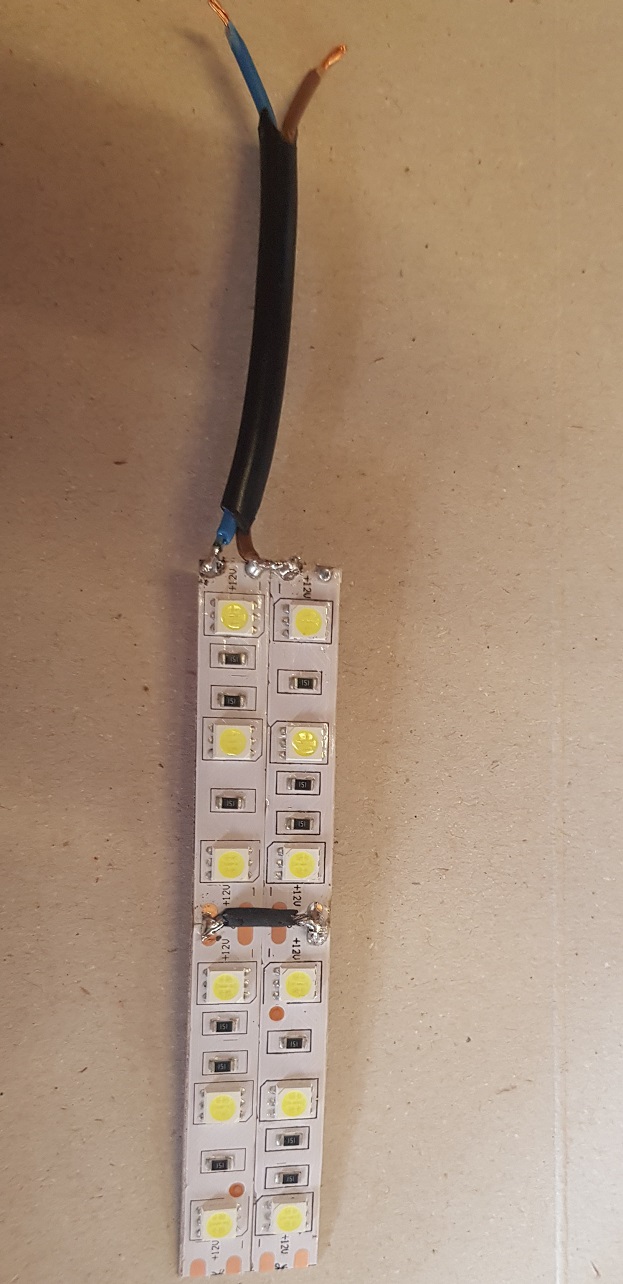

J'ai ensuite découper le ruban LED en petit morceau de 10cm. Deux morceau de ruban sont ensuite collé sur un carré de carton.
Après quelques soudure on obtient des plaquettes de 12 LED d'une puissance d'environ 2.4W (équivalent à une ampoule normale de 21W) :
Une fois bien isolé:

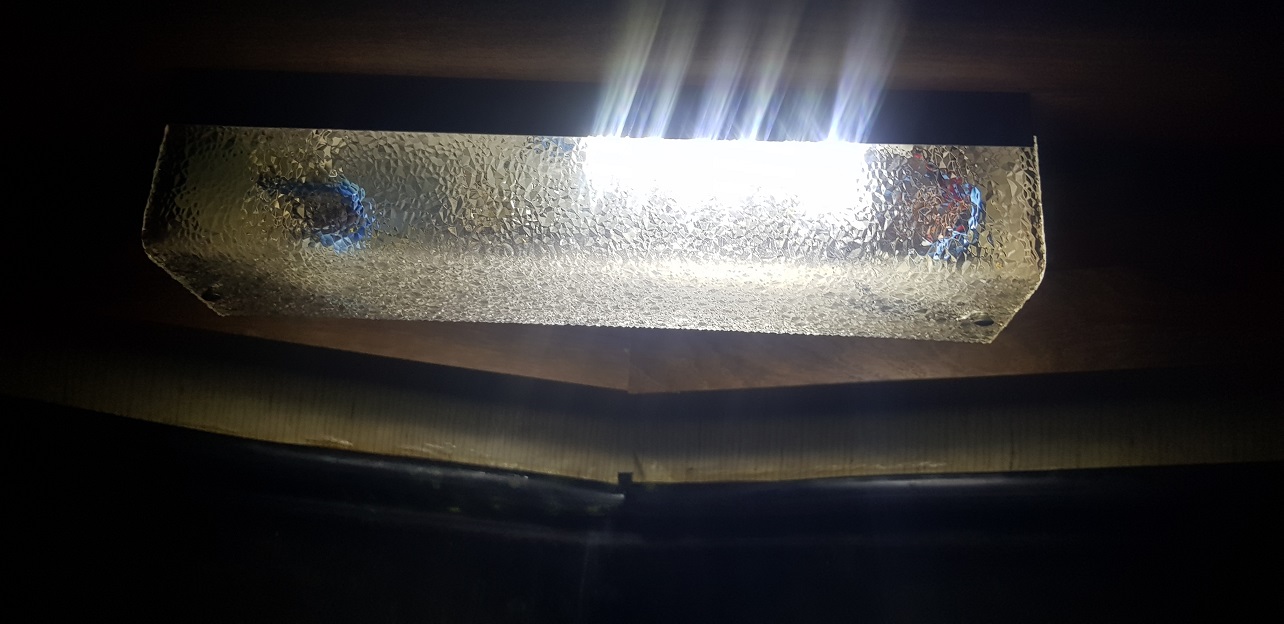

Ensuite il suffit de coller une plaquette par applique, de débrancher la douille de l'ancienne ampoule et de relier les fils ensemble avec les dominos:
L'éclairage me semble suffisant et si j'estime finalement que ça n'éclaire pas assez je peux toujours rajouter une plaquette dans l'applique car il reste de la place.
J'espère juste que ça sera suffisamment solide et que les led n'auront pas une durée de vie trop courte.

A la place du carton il est préfèrable d'utiliser de la baguette alu à cause de l'humidité! Mais l'idée est excellente et économique :super:

Les Comtois a écrit :A la place du carton il est préfèrable d'utiliser de la baguette alu à cause de l'humidité! Mais l'idée est excellente et économique :super:
Le carton c'est juste pour tenir les deux bandes ensemble, j'aurais pu m'en passer mais de cette manière j'ai pu souder tranquillement installé à table et pas dans la caravane.
Si le double face ne tient pas, je remplacerais le carton par de la baguette alu qui sera fixé au boulon qui tient le plafonnier.
Tu as pris blanc chaud je suppute ???
J'ai pris blanc froid (Cold white sur AliExpress), je préfère, je trouve le Warm White trop jaunâtre. Après j'avoue je ne sais pas trop ce qui est mieux ni pourquoi.
J'ai monté deux plaquettes dans le plafonnier avant. Au total j'ai 12W d'éclairage ce qui devrait consommer environ 1A.

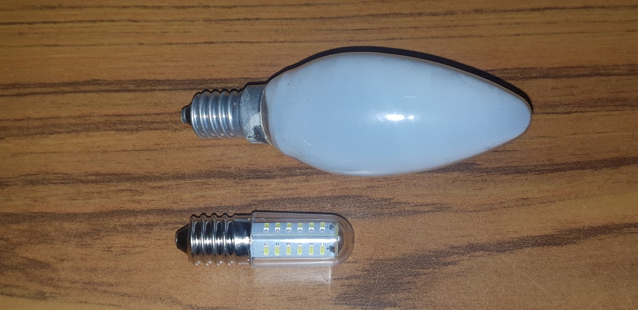

Pour finir sur l'éclairage, après le 12V, j'ai changer les ampoules 220V à incandescence par des ampoules à LED.
J'ai choisis un modèle d'ampoule courte, initialement prévue pour les frigo et d'une puissance de 7W (correspondrait à une ampoule à incandescence de 60W): https://www.aliexpress.com/item/1x-Mini ... 4c4dEHGScO
L'éclairage me semble suffisant, on verra à l'usage:
Le passage à l'éclairage LED en 220V ne m'aura coûté que 5€66 pour les 4 ampoules.

J'ai choisi de mettre des ampoules 220V à LED déjà pour gagner un peu de place dans l'applique. Cependant, il s'avère que ce n'était pas vraiment nécessaire, j'ai suffisamment de place.
La principale raison qui m'a fait passer au LED c'est la chaleur dégagée par l'ampoule à incandescence, les ampoules LED ne chauffe visiblement pas et je préfère cela. J'ai vu, sur un autre modèle d'Eriba (une Familia) que l'applique avait souffert de la chaleur dégagée par l'ampoule.

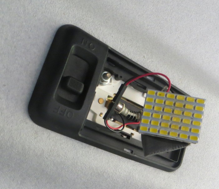

Sur ma précédente caravane, une Fleurette, j'avais remplacé les ampoules 12v classiques par des ampoules LED bon marché achetées sur le web.
Elles fonctionnaient très bien lorsque que j'étais sur la batterie mais scintillaient lorsque que j'étais sur le 220v. Problème du transformateur qui ne délivrait pas un courant correctement redressé. Au final j'ai remis mes ampoules classiques. J'espère qu'il n'en sera pas de même pour toi.

Les leds n'aiment pas le courant alternatif ;-)

djef24 a écrit :Les leds n'aiment pas le courant alternatif ;-)
Je ne comprend pas pourquoi les transfo qui équipe les caravane délivre du 12V AC et non du 12V DC.

J'ai installé dans le Land, sur le plafonnier arrière une plaquette de Leds à la place d'une ampoule navette pour avoir un éclairage puissant en utilisation "bivouac", je fais gaffe de ne pas laisser trop longtemps allumé, le capot transparent devient très chaud. :(
Voilà comment ça se présente
L'ampoule navette est remplacée par une fausse ampoule qui va alimenter la plaquette multi Leds
La plaquette avec ses 36 Leds

LANDERIBA a écrit :Les 240 volts tiédissent mais les 12 v chauffent, je ne sais pas pourquoi.
Souvient toi de tes cours d'élec P=UI ou P= RI 2 ....donc , tu as mis une led bien plus puissante au niveau conso que ta navette d'origine qui ne dépasse pas 5 W en origine (pour une navette) et là tu as mis une 10 watt led ce qui correspond à 60 W ...je me trompe :)
