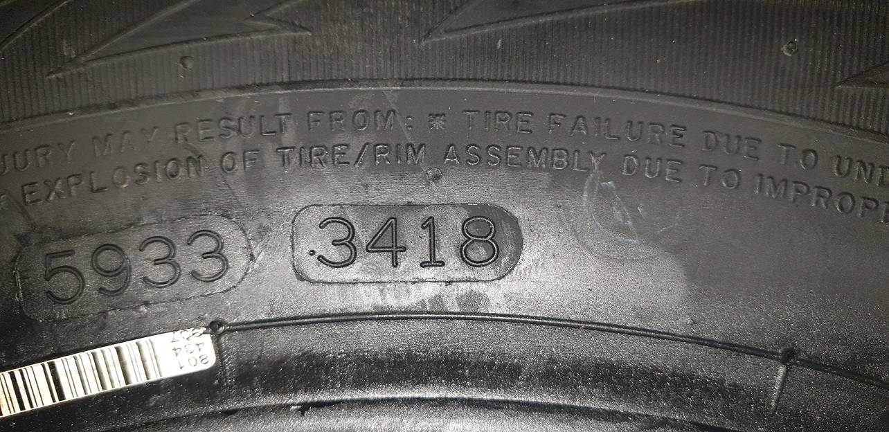

Penses à demander un pneu de fabrication de 2019 .
Ils sont capable de te fournir un pneu de fabrication de 2017 voir 2016 ! !

OK, je penserais à demander pour la date, c'est une très bonne idée.

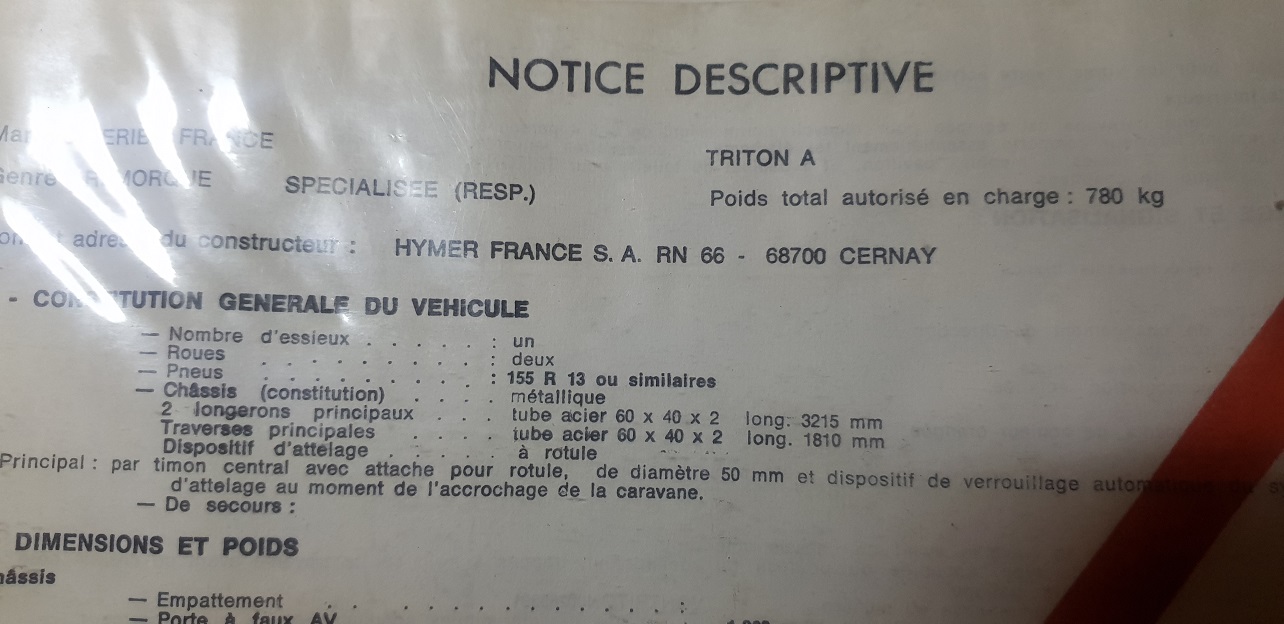

Mon : eriba : à un ptac de 780 kg donc avec 600kg par pneu je pense être bien.

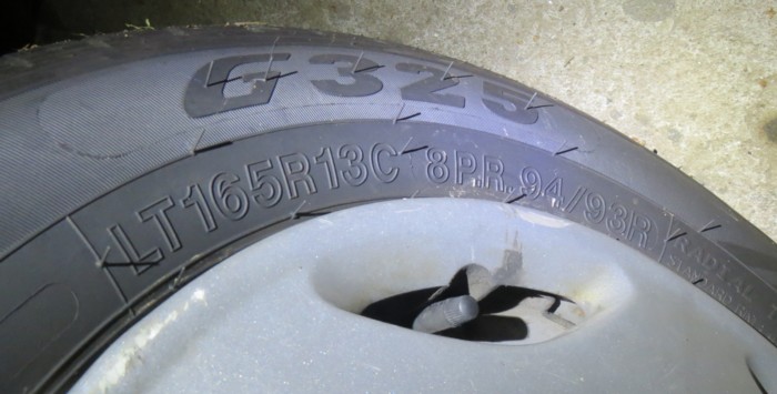

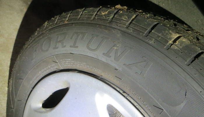

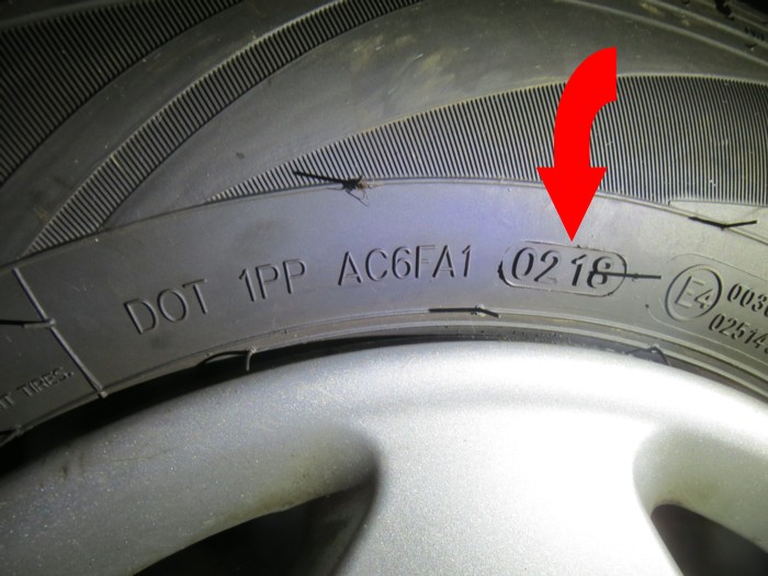

Pour avoir plus de choix je suis passé en 165R13. Ça passe !!
Après deux trains de pneus Uniroyal en renforcés "XL" Rain, en 2018 je les ai fait changer chez Vulco qui m'a conseillé de mettre autre chose, car les carcasses des Uniroyal sont très (trop) souples, effectivement usure sur le coté, avec changement de coté à mi durée.
M'a été monté de pneus inconnus de marque Fortuna, "C", 8 plis, et indice 94 soit 670 Kg.
Date pneuMOD.jpg (84.04 Kio) Vu 16439 fois
Après une saison RAS !!! Gonflés entre 3.2 & 3.5 bars.

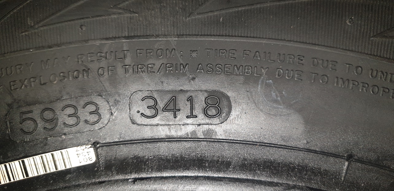

Par contre, la ou je rencontre une difficulté c'est au niveau de la date de fabrication. Si je commande sur internet il m'est impossible de demander des pneus fabriqués cette année. Je pense qu'il me faudra me tourner vers un vendeur physique pour pouvoir choisir.

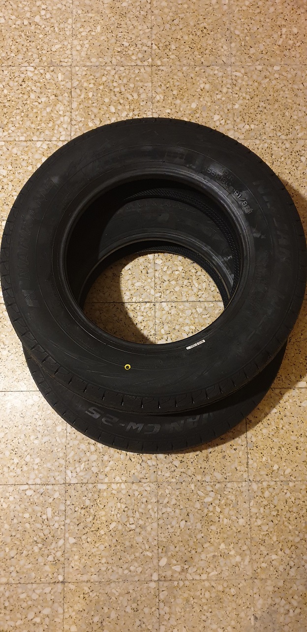

Bonjour à tous !

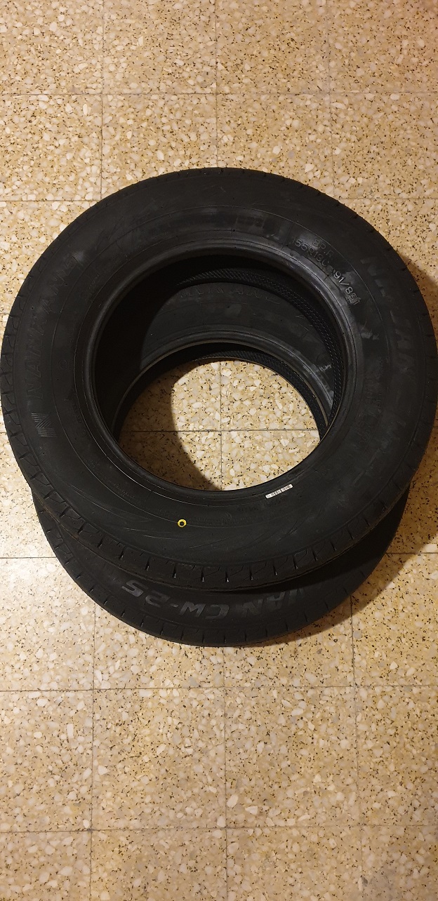

Aujourd'hui je suis allé récupérer les nouveau pneus pour mon : eriba :. Je suis finalement resté sur ma première idée, des Nankang CW-25:
Je les ai commandés à Leclerc Auto. L'argent que j'avais sur la carte de fidélité en a financé une bonne partie. De plus à la commande on m'a assuré que ce serait des pneus récent et c'est bien le cas:
Il me reste plus qu'a les faire monter et je pourrais bientôt partir en vacances !
