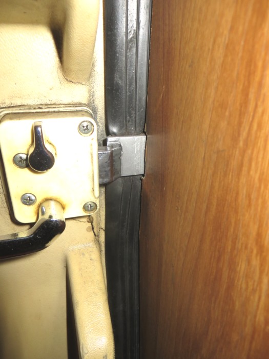

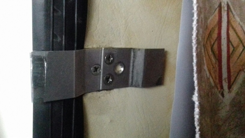

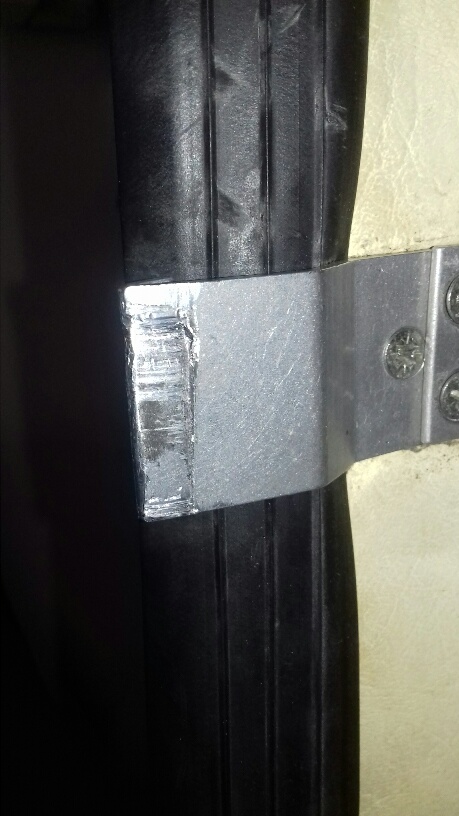

A quoi ressemble votre gâche de serrure sur votre Puck ? Je pense que ma gâche n'est pas celle d'origine. Le penne de la serrure à du mal à passer derrière.
Pour fermer, je suis obligé de baisser la poignée, ce qui fait rentrer le penne dans la serrure, et appuyer fortement sur la porte.
Gache que j'ai dédoublé pour réduire l'épaiseur. .jpg (130.2 Kio) Vu 8826 fois

Montre nous aussi une photo de la serrure ; porte fermée, prise de l'intérieur ; ça aiderait à mieux comprendre ton problème

Ok, malheureusement je ne l'ai plus sous le coude... je lui ai trouvé un garage à 4 km de chez moi. Je la ressors la semaine prochaine pour la préparer pour ma première virée. En fait, je m'étais pas trop aperçu de ce petit bémol, du fait que la porte était ouverte lors de son achat en sous sol.

La partie en biais de la gâche correspond à la partie inclinée du pêne, pour qu'en claquant la porte celui rentre dans la serrure et par le ressort vienne se bloquer derrière la gâche.
Quand tout cela est bien graissé ça fonctionne parfaitement, utilise un lubrifiant sec, genre silicone ou PTFE (téflon).

sur feu la Puck et sur la famillia j'ai constaté le problème.
J'ai pensé à 2 causes possibles :
la première étant, comme le dit Lolofay un problème de séchage de joint
mais aussi une famille très musclée dont 2 ados qui ferment les portes avec un certain dynamisme certainement superflu.
Finalement sur la Familia
j'ai graissé le joint un peu trop sec,
j'ai lubrifié la serrure.
J'ai redressé la gâche de la serrure qui s'est affinée par l'usure et qui se "tord" facilement.
J'ai essayé de "lisser" le pêne devenu rugueux.
Et surtout, en famille, nous avons appris à fermer la porte en baissant la poignée ce qui par ailleurs est fort utile la nuit. :fatigue:
Mapomme

Plus sérieusement "elle se tord facilement c'est certain", j'essaierai d'en refaire une dans un acier plus dur. L'accompagner en baissant la poignée c'est l'assurance tout risques :) En espérant que le filetage dans l'ossature tienne encore 20 ans ;-)
Mais, déjà avec le graissage au silicone .... ça à l'air d'aller mieux.
