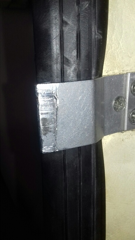

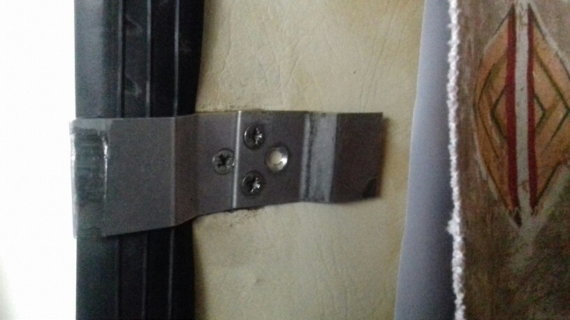

A quoi ressemble votre gâche de serrure sur votre Puck ? Je pense que ma gâche n'est pas celle d'origine. Le penne de la serrure à du mal à passer derrière.
Pour fermer, je suis obligé de baisser la poignée, ce qui fait rentrer le penne dans la serrure, et appuyer fortement sur la porte.
Gache que j'ai dédoublé pour réduire l'épaiseur. .jpg (130.2 Kio) Vu 8850 fois

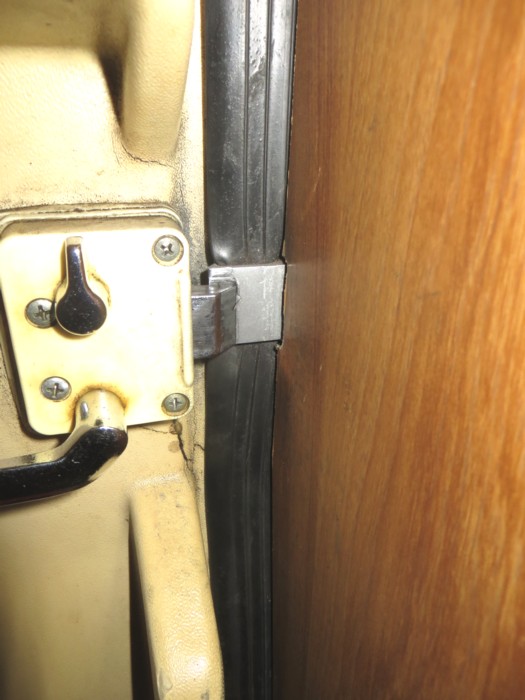

Montre nous aussi une photo de la serrure ; porte fermée, prise de l'intérieur ; ça aiderait à mieux comprendre ton problème

La partie en biais de la gâche correspond à la partie inclinée du pêne, pour qu'en claquant la porte celui rentre dans la serrure et par le ressort vienne se bloquer derrière la gâche.
Quand tout cela est bien graissé ça fonctionne parfaitement, utilise un lubrifiant sec, genre silicone ou PTFE (téflon).
Je vais suivre ton conseil, lubrifier le pêne, pour qu'il glisse sur la gâche... au lieu de la pousser.

salut
et encore la pièce me parait fine .... et divisée en 2 ... à quoi bon retourner une partie ?
souvent cela vient du joints qui durci avec le temps .... un petit graissage de celui ci ferait pas de mal non plus

Je les ai désolidarisé pour gagné en épaisseur. Effectivement le joint de porte est dur... bon conseil, merci

sur feu la Puck et sur la famillia j'ai constaté le problème.
J'ai pensé à 2 causes possibles :
la première étant, comme le dit Lolofay un problème de séchage de joint
mais aussi une famille très musclée dont 2 ados qui ferment les portes avec un certain dynamisme certainement superflu.
Finalement sur la Familia
j'ai graissé le joint un peu trop sec,
j'ai lubrifié la serrure.
J'ai redressé la gâche de la serrure qui s'est affinée par l'usure et qui se "tord" facilement.
J'ai essayé de "lisser" le pêne devenu rugueux.
Et surtout, en famille, nous avons appris à fermer la porte en baissant la poignée ce qui par ailleurs est fort utile la nuit. :fatigue:

Tu as de la chance, les ados quitteront un jour le nid familial....à moins qu'ils se prénomme "Tanguy" ;-) quant à moi.... c'est mon épouse et son dynamisme :grr: A part la renvoyer chez sa mère.... j'vois pas de solution :hehe: :hehe: :hehe:
Plus sérieusement "elle se tord facilement c'est certain", j'essaierai d'en refaire une dans un acier plus dur. L'accompagner en baissant la poignée c'est l'assurance tout risques :) En espérant que le filetage dans l'ossature tienne encore 20 ans ;-)
Mais, déjà avec le graissage au silicone .... ça à l'air d'aller mieux.
