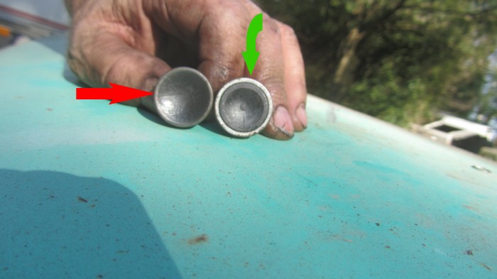

Le couinement provient la plupart du temps des pastilles qui commencent à être usées et la bordure métallique frotte sur la boule d'où le bruit...
La preuve, flèche rouge pastille usée, flèche verte neuve
Anti lacet ALKO1300 014RED.jpg (53.67 Kio) Vu 14510 fois
