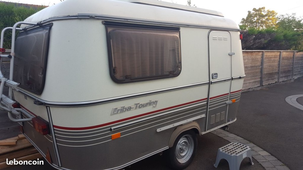

Dans les anciennes, il y a aussi des aérations : dans la porte par ex.
