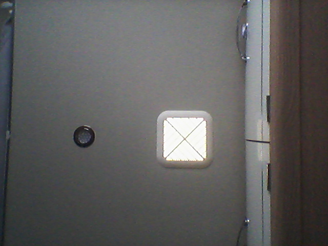

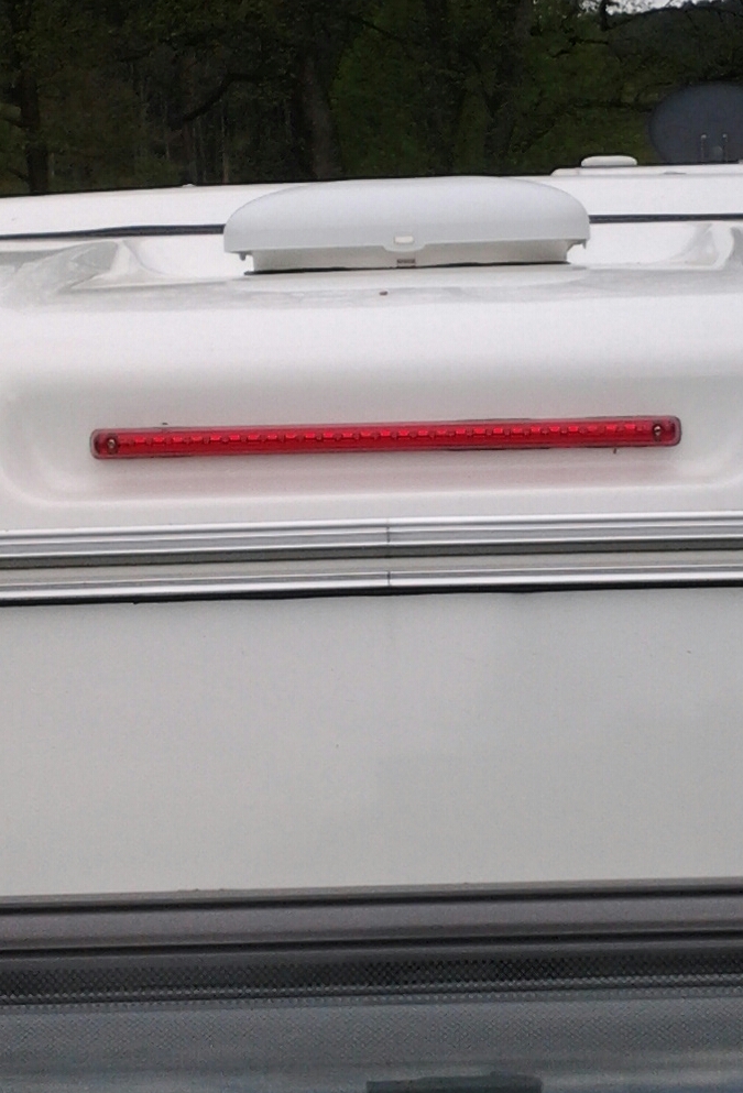

J'aimerais avoir quelques idées concernant le dôme d'aération du toit au dessus de la couchette arrière qui a une luminosité excessive surtout le matin au lever du soleil.
Peut on le peindre ou mettre une housse ou autre chose enfin bref une solution pour résoudre ce problème désagréable sans supprimer cette aération obligatoire,
Merci d'avance.

:hello: Je crois ... que tu as la réponse, effectivement, il s'agit d'une aération "coin lit", et il faut la respecter.
Ensuite oui, tu peux fabriquer un cache avec un tissu noir et élastique pour éviter le jour au camping.
Problème, il faut prévoir un escabeau pour accéder au toit pour la mise en place, car il n'est pas question de laisser en route ton cache, ou alors tu peux aussi essayer du scotch noir large en fixe, mais cela sera "vilain"...
et puis à moins de dormir avec le "champignon" baissé chaque nuit, il y a de la clarté tôt le matin.
Perso, j'aime bien..
:flow: Dan.

Bjr, penses à tout moment que cette aération à été prévue pour l'aération de ton chauffage au gaz.
À ta place je n'y toucherais pas c'est VITAL!!!

Je n'ai pas ça sur l' : eriba : mais je déposerai le couvercle, et une bonne peinture sombre en plusieurs couches à l' INTÉRIEUR du couvercle, puis repose et le tour est joué, ni vu ni connu de l'extérieur !!

:hello: page 41, art 6.4
L'oxygène contenu dans le vh est consommé par la présence de personnes et par l'utilisation des appareils à gaz.
Il est donc nécessaire de renouveler continuellement l'oxygène. Votre vh est équipé à cet effet d'aerations forcés ( par ex. Lanternaux à aération forcée, aerateurs sur le toit où dans le plancher). Ne pas couvrir ni boucher les aérations forcées ni de l'intérieur ni de l'extérieur....
ETC ETC...

FAUX : on peut mettre un panneau solaire sur le Champignon ; c'est ce que j'ai, l'idéal étant un panneau solaire souple
Re: Champignon d'aération
Exact, mais dans ce cas ne pas mettre un panneau rigide qui augmente la hauteur et est friand des branches basses
Puis penser à mettre les fils à l'intérieur du champignon, entre le bord et la toile, pour la même raison...

La peinture noire à l'intérieur c'est the best
Mapomme

un simple bout de tissus foncé fixé par des scratch, solution simple, provisoire et durable (à la française)
fera très bien l'affaire, sans mettre en péril les habitants ,hors période de chauffage intensif au gaz,( genre camping hivernal).

Suite a vos remarques, j'ai décidé de peindre en noir mat le dessous du couvercle de l' aérateur , le résultat me convient et la mise en oeuvre facile
Merci pour vos conseils
