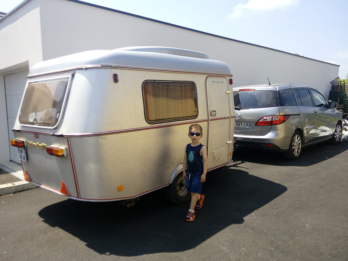

Voila nous sommes revenus avec l' ovni derrière nous !
les pneus sont bons jusqu'à la fin de l 'année et surtout en très bon état d'usure.
Par contre le timon à besoin d'être graissé je crois, j'ai eu du mal à défaire l'attelage une fois arrivé (ou alors caravane et voiture ont eu le coup de foudre et ne voulaient pas se quitter !) heureusement il y a ce forum et j'ai aussi eu le droit à tout un tas de doc d'époque !
Il y en a un qui adore sa nouvelle "petite maison" !!

bien mimi cette petite !
Oui il doit falloir graisser un peu tout ça ...
Pour les pneus , n'attends pas , s'ils ont dormi dehors .... surtout des roues en 10 pouces ...

Félicitations , elle a l'air d'ètre en excellent état

Bel achat c'est un modèle peu courant que cette puck S
Pense à bien graisser l'essieu en même temps tu as 4 graisseurs, et comme dit lolo n'attends pas pour les pneu
Quel est son numero de serie ?
Bravo pour toute sa documentation c'est rarissime
PS: quand tu roules remontes ta roue Jockey à fond la tu risque de toucher

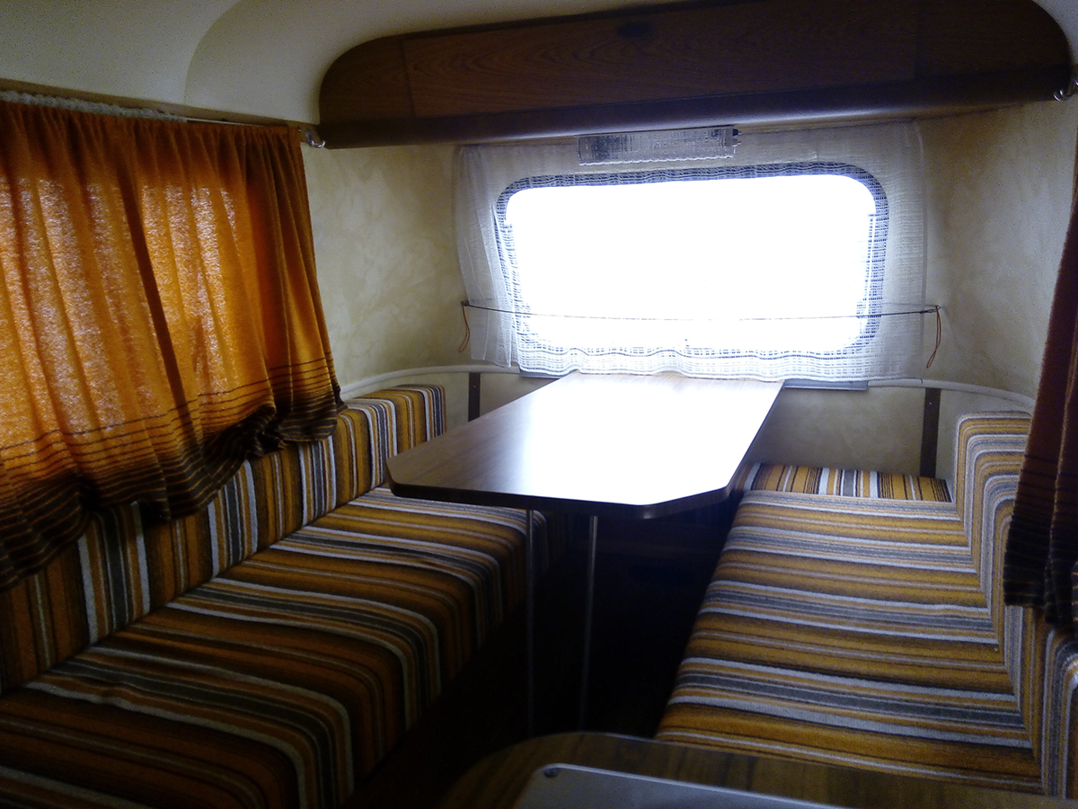

quelques photos intérieurs
il faut que je teste la pompe à eau . sinon question à 2€ …. pour ne pas dire bête … il n'y a pas de prise 220v interieur pour quand on est sur 220v en camping ?

- Messages : 21491
Re: Polette à la maison
As tu regardé sur les luminaires, en bout ???
- Messages : 8382
Bonjour,Hoebus a écrit :quelques photos intérieurs
il faut que je teste la pompe à eau . sinon question à 2€ …. pour ne pas dire bête … il n'y a pas de prise 220v intérieur pour quand on est sur 220v en camping ?
Si sur la droite des luminaires ( au dessus du bloc cuisine et au dessus du lit )
bingo !

Polette dans sa belle robe !
"Déjà essayé. Déjà échoué. Peu importe. Essaie encore. Échoue encore. Échoue mieux" Samuel Beckett

première sortie le Week end du 15 aout, 300km aller retour avalés sans pb par Polette !
la classe des voisins au camping !
voyagé en Eriba c'est un peu aussi voyager dans le temps … mais là on est allé un peu trop loin !!!
