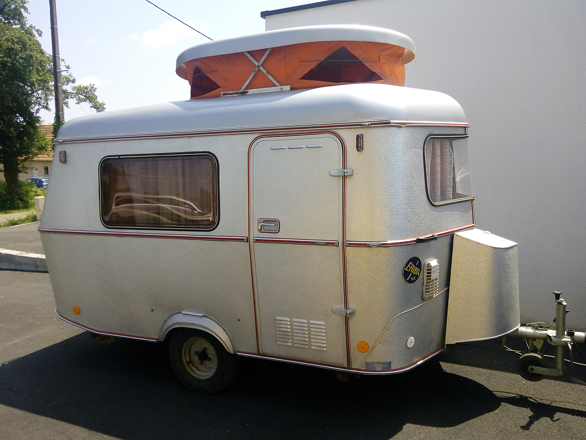

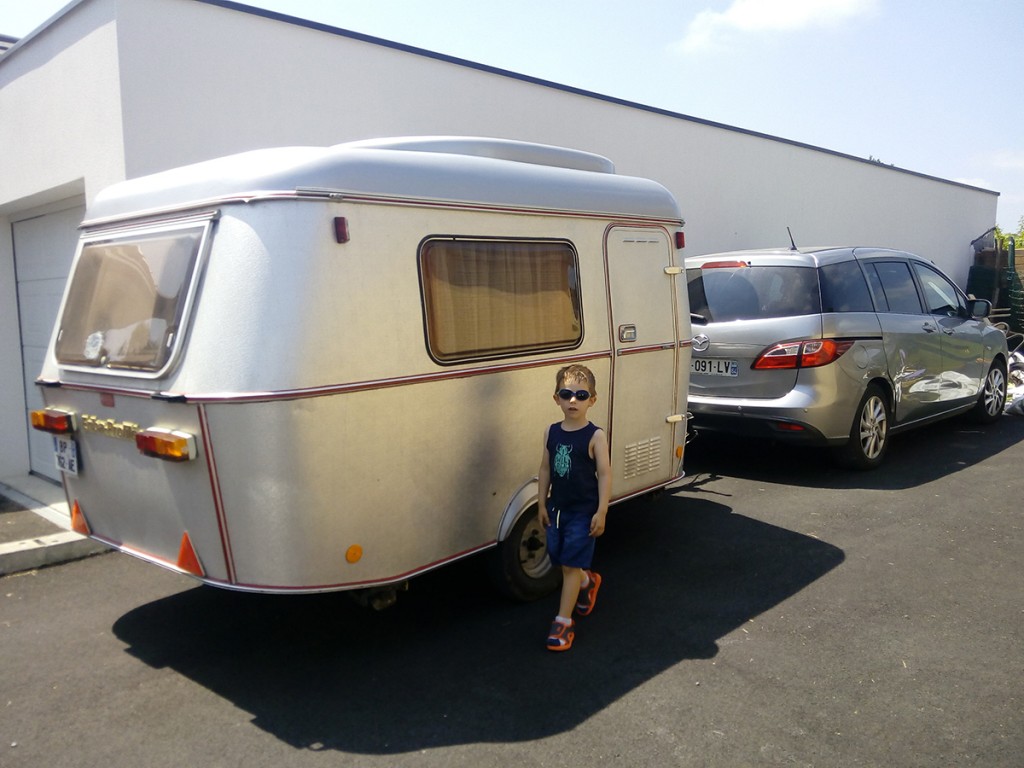

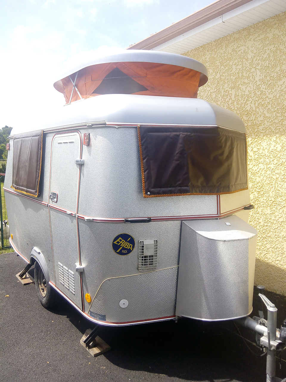

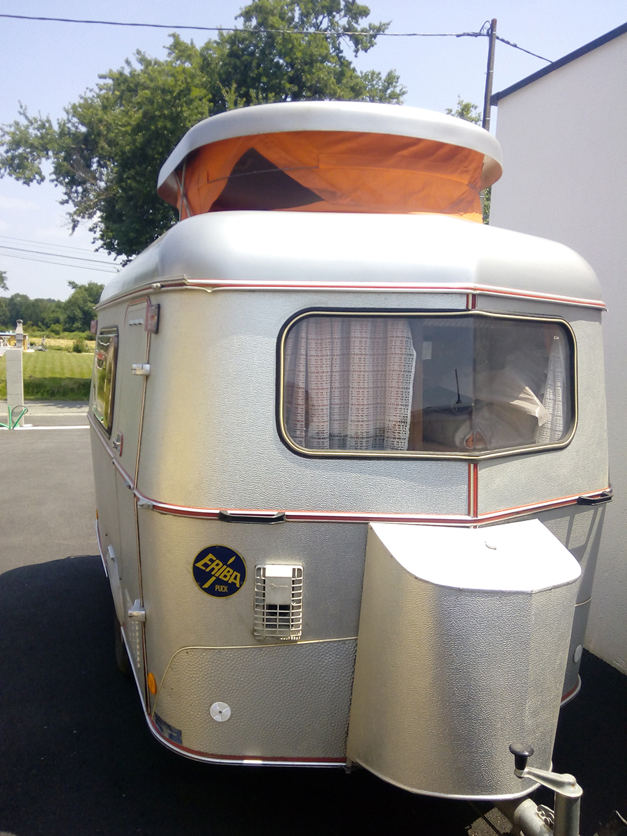

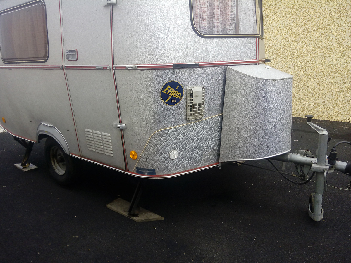

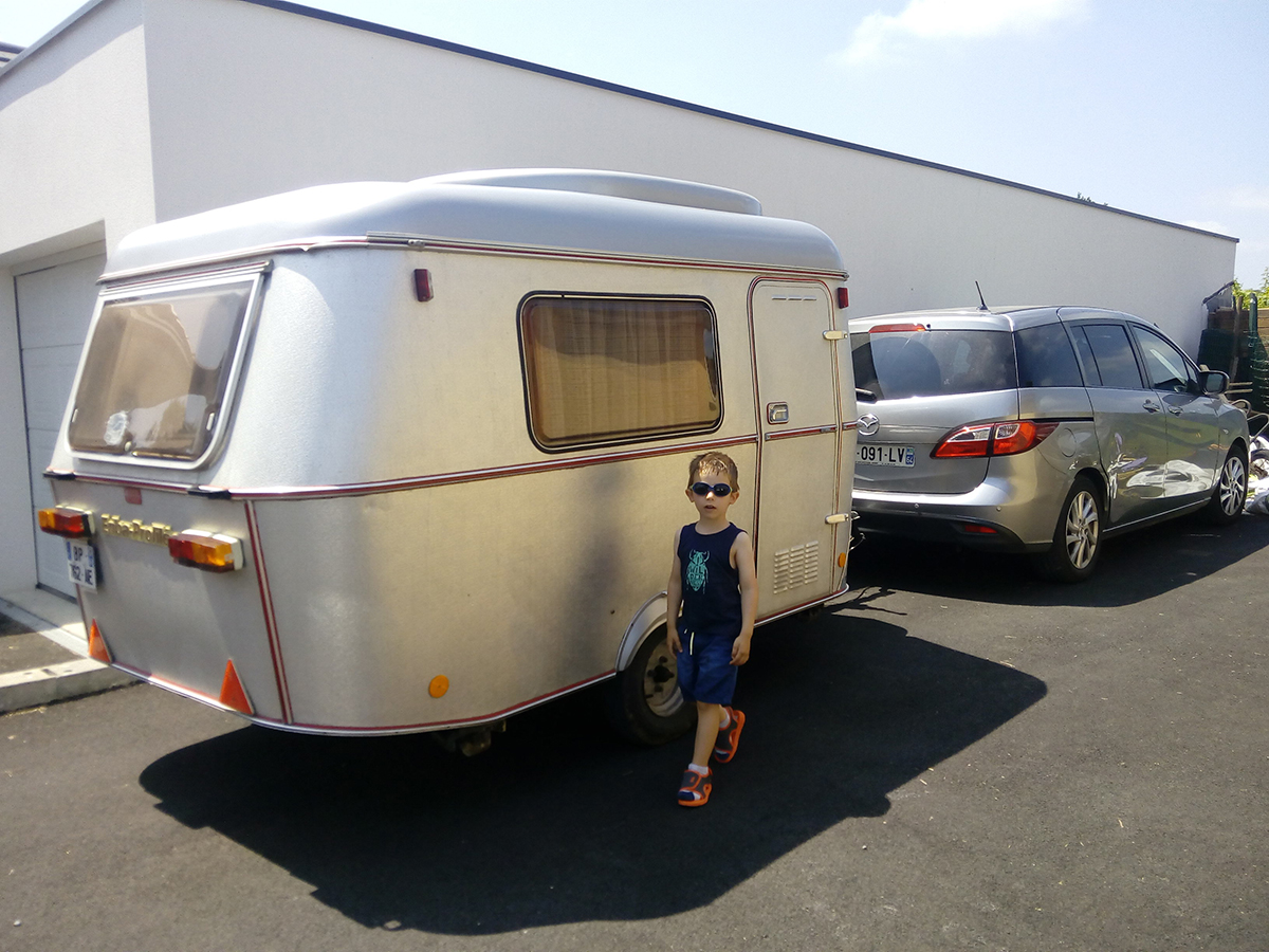

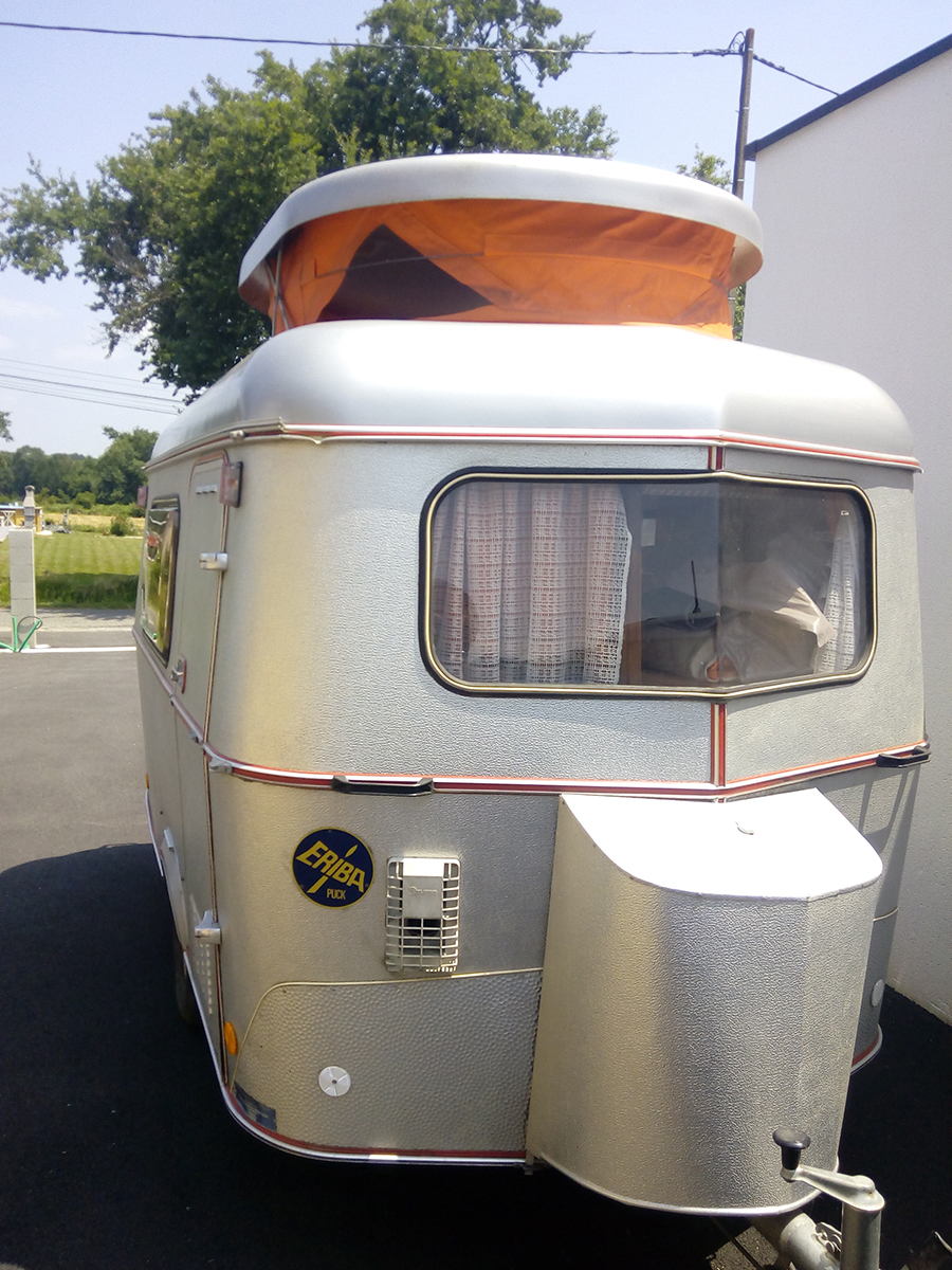

Voila nous sommes revenus avec l' ovni derrière nous !
les pneus sont bons jusqu'à la fin de l 'année et surtout en très bon état d'usure.

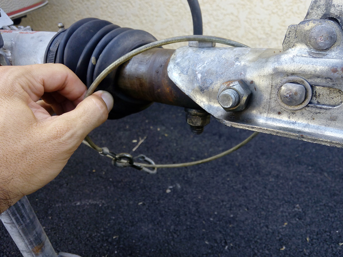

Par contre le timon à besoin d'être graissé je crois, j'ai eu du mal à défaire l'attelage une fois arrivé (ou alors caravane et voiture ont eu le coup de foudre et ne voulaient pas se quitter !) heureusement il y a ce forum et j'ai aussi eu le droit à tout un tas de doc d'époque !
Il y en a un qui adore sa nouvelle "petite maison" !!

Re: Polette à la maison
bien mimi cette petite !
Oui il doit falloir graisser un peu tout ça ...
Pour les pneus , n'attends pas , s'ils ont dormi dehors .... surtout des roues en 10 pouces ...
Laurent
Félicitations , elle a l'air d'ètre en excellent état :super:
Bel achat c'est un modèle peu courant que cette puck S
Pense à bien graisser l'essieu en même temps tu as 4 graisseurs, et comme dit lolo n'attends pas pour les pneu ;-)
Quel est son numero de serie ?
Bravo pour toute sa documentation c'est rarissime :loving:
PS: quand tu roules remontes ta roue Jockey à fond la tu risque de toucher :hello:

Hoebus a écrit :Voila nous sommes revenus avec l' ovni derrière nous !

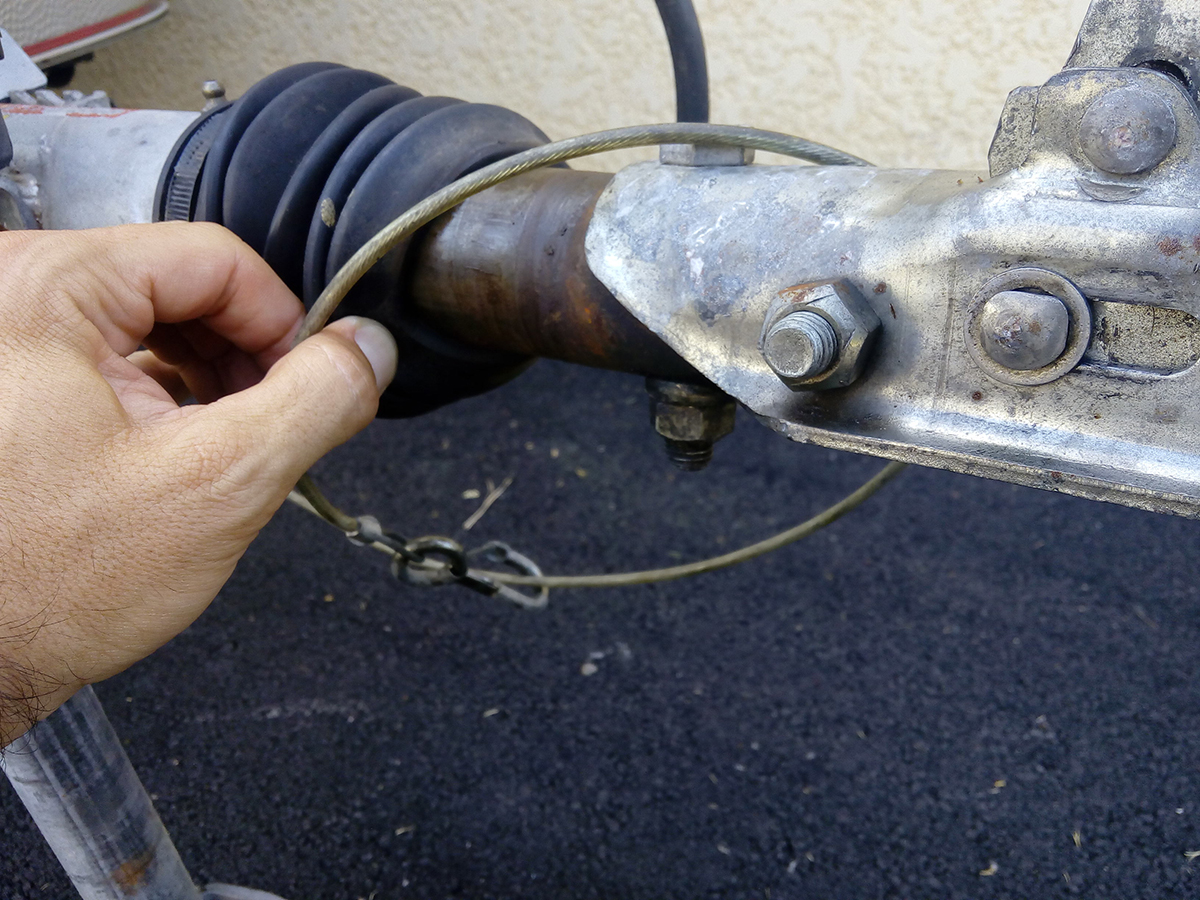

Pour dételer sans soucis il ne faut pas que l'attelage soit sous tension !!!
Ce qui arrive souvent lors de l'arrêt, le frein à inertie fonctionnant. Il suffit de pousser sur la : eriba : pour la faire reculer de quelques centimètres et le tour est joué; et si les bras ne sont pas costauds, on peut toujours avancer la voiture légèrement :mdr3: :mdr1:

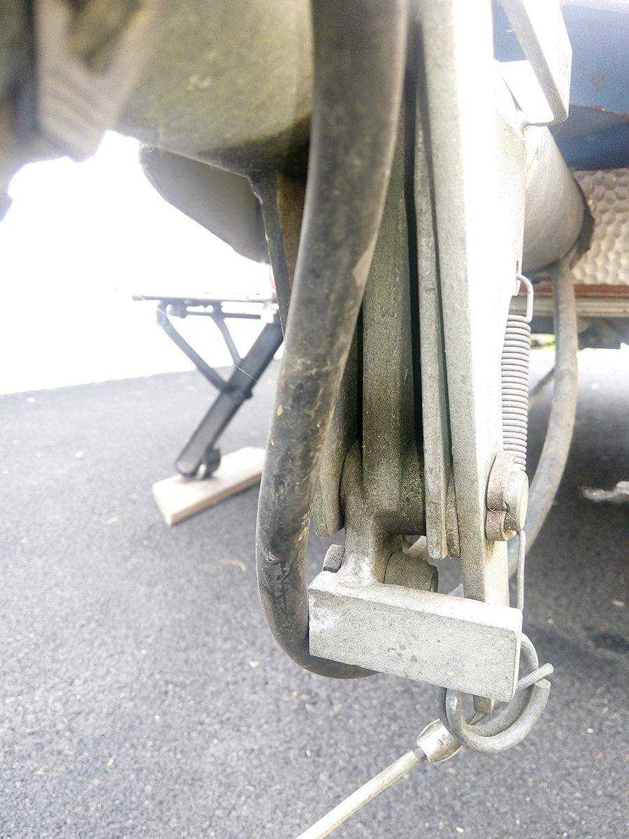

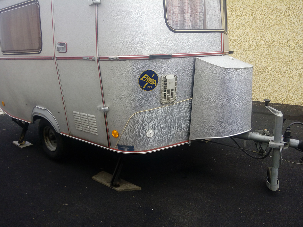

Je vais faire un petit tour de graissage avant de faire des essais car le "grand départ" est (normalement) pour vendredi.
J'ai vu les roulements à graisser (démonter les roues ) et le graissage du timon ( 2 graisseurs sur le dessus )
Y'a t il d'autres points de contrôle ou graissage ? j'ai essayé de faire le tour du forum mais j'ai falli me perdre :gene: donc désolé si les infos sont déjà concentrées quelque part ...
merci :super:

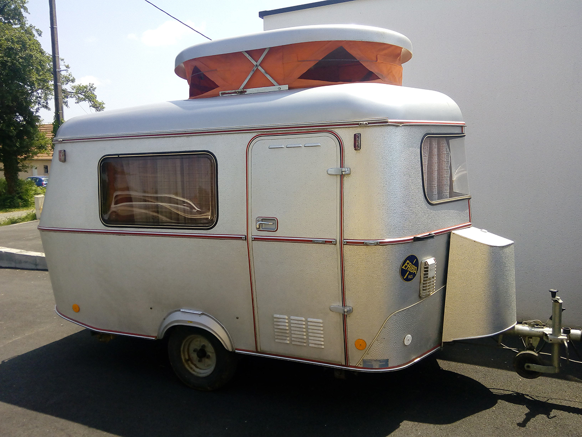

voila Polette sur ses béquilles ! pour démonter et graisser les roulements j'ai lu sur la doc qu il ne faut pas le faire sur les béquilles ? faut il mieux rajouter un cric en sécurité ? en tout cas le timon bouge bien j avais du faire une fausse manip avec le frein de recul a mon précédent essai . et il ira surement encore mieux après le graissage !

Dams a écrit :Bel achat c'est un modèle peu courant que cette puck S
je n'en vois que 2 sur le timon ? :triste1:
"Déjà essayé. Déjà échoué. Peu importe. Essaie encore. Échoue encore. Échoue mieux" Samuel Beckett
Normalement il y a 3 graisseurs sur le timon, le 3ème est sur l'axe du frein à main.
Ôter les roues pour graisser les roulements, il te faudra aussi retirer les tambours, et comme c'est une ancienne avec roulements coniques bien prendre des repères pour resserrer les écrous en même position, attention la rondelle derrière l'écrou a un sens !!! En sortant le tambour penses à tenir la cage du roulement sinon elle tombe par terre, pas top !!!
Profites en pour dépoussiérer les freins + réglage
Et si tu oublies les repères, serrer l'écrou copieusement à la clé un max, faire tourner le tambour de quelques tours, desserrer l'écrou de plus d'un tour et le resserrer à la main, goupiller dans le trou le plus proche en serrant si besoin.

merci de la réponse. je pense que j appellerais demain pour essayer de trouver un professionnel pour une revision/état des lieux car avec ces roues du coup je ne me le sens pas … déjà que je ne trouve pas ce fameux troisième graisseur ! :désolé1:

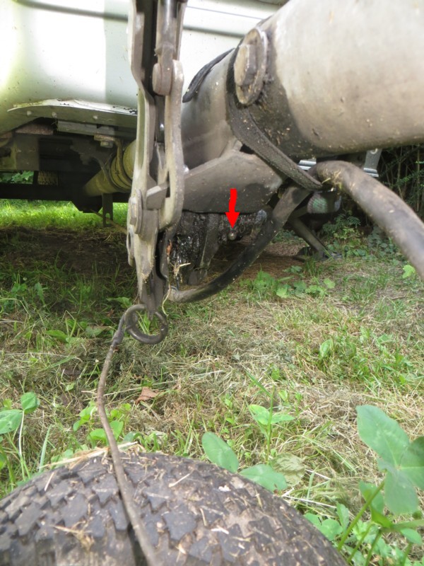

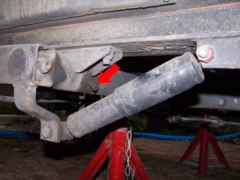

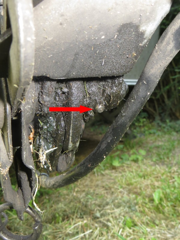

Tu as juste 2 graisseurs sur le timon ... par contre 4 autres sur ton essieu !
Si tu as un 3ème graisseur? il est au bout des flèches rouges
Graisseur levier frein3.jpg (160.63 Kio) Vu 19545 fois
Graisseur levier frein2.jpg (135.23 Kio) Vu 19545 fois
C'est celui que personne ne graisse !!! :(
Et sur l'essieu, si essieu à lames de torsion
Cachés sous le bouchon rouge.

non que 2 ici, pas de 3ème "secret" a priori . par contre 4 sur l'essieu (2 de chaque coté ), il y a meme encore les caches sur 3 d'entre eux d'ailleurs ! est ce la graisse pour les roulements ? pas besoin de démonter les roues si je graisse par là ?

Non pas besoin d'ôter les roues pour graisser les lames de torsion, mais ça ne graissera pas les roulements de roues !!

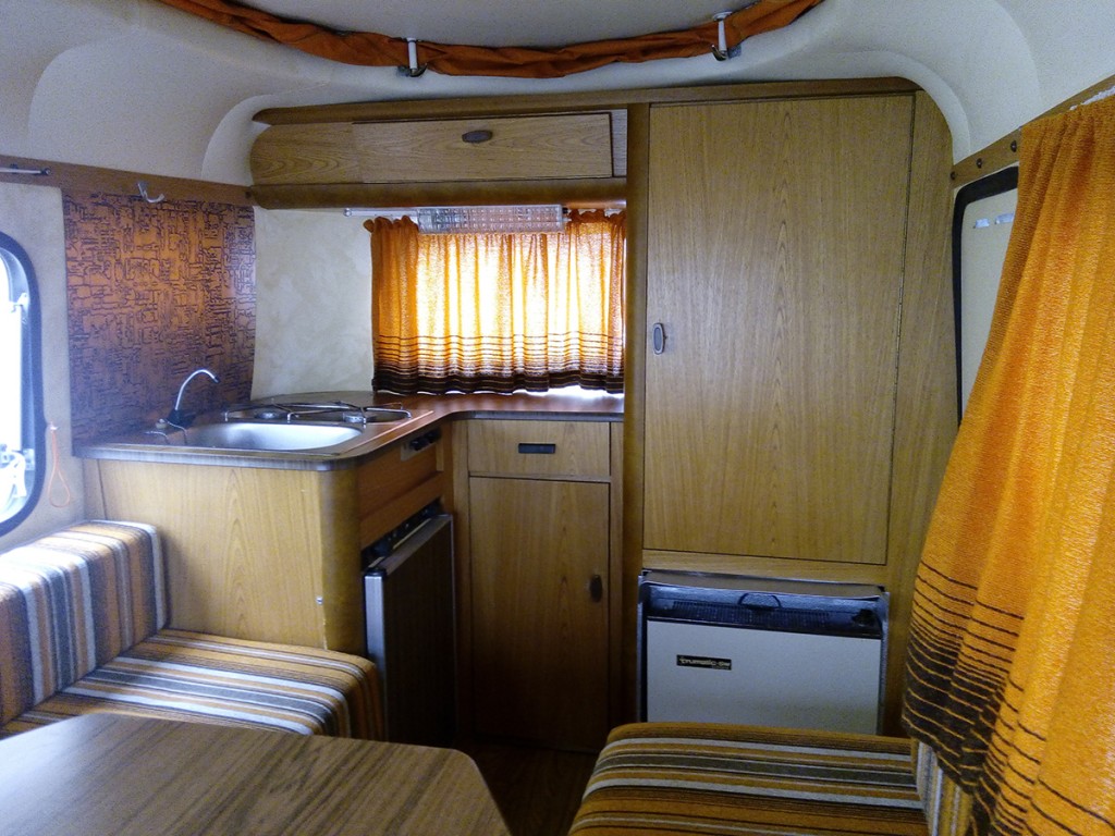

quelques photos intérieurs

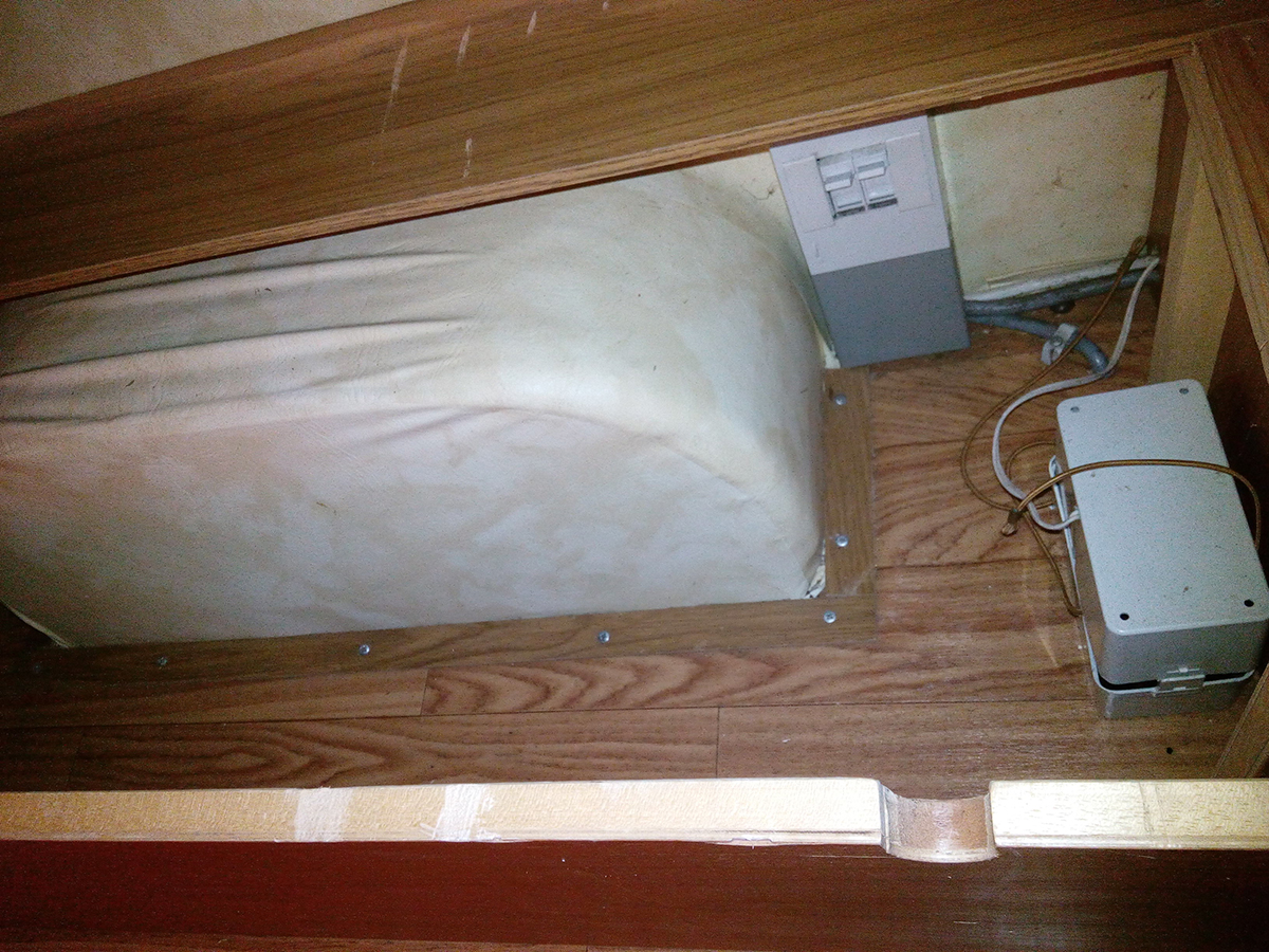

il faut que je teste la pompe à eau . sinon question à 2€ …. pour ne pas dire bête … il n'y a pas de prise 220v interieur pour quand on est sur 220v en camping ?
As tu regardé sur les luminaires, en bout ???
Messages : 8381
Hoebus a écrit :quelques photos intérieurs
il faut que je teste la pompe à eau . sinon question à 2€ …. pour ne pas dire bête … il n'y a pas de prise 220v intérieur pour quand on est sur 220v en camping ?
Si sur la droite des luminaires ( au dessus du bloc cuisine et au dessus du lit )

bingo ! :merci:

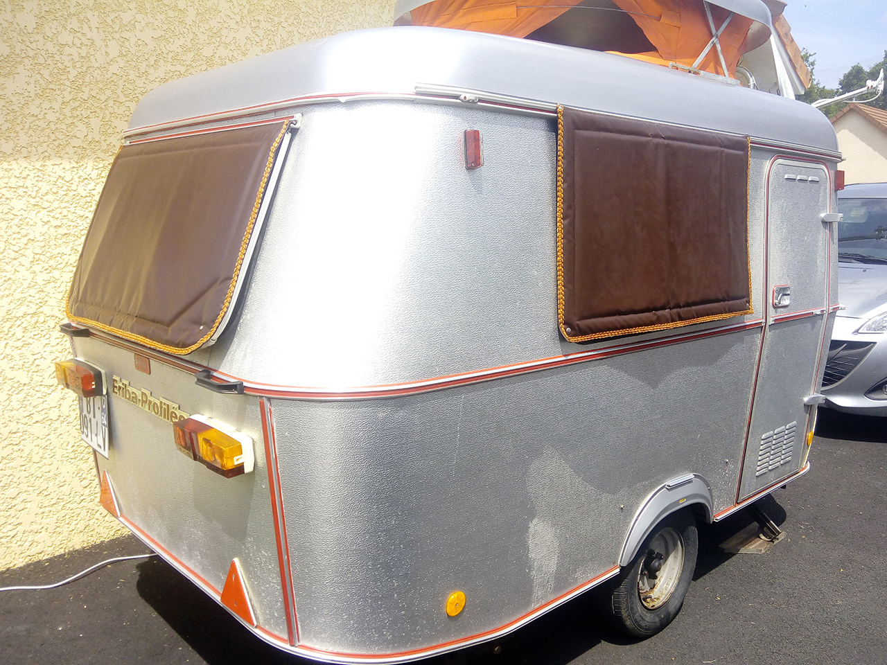

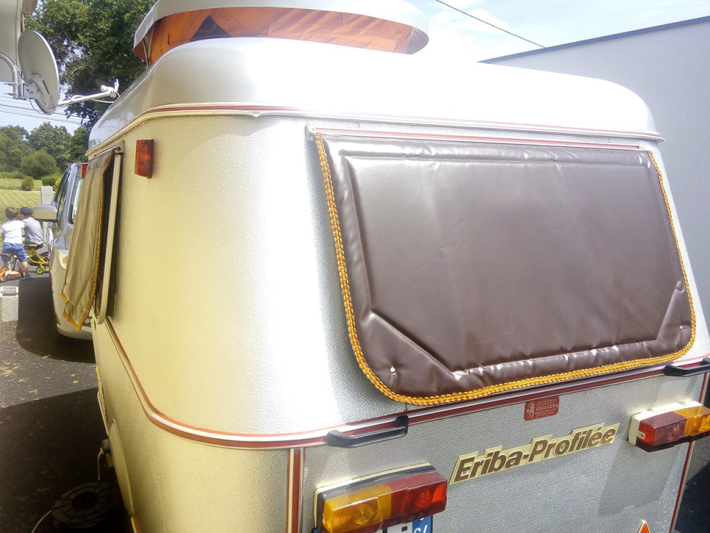

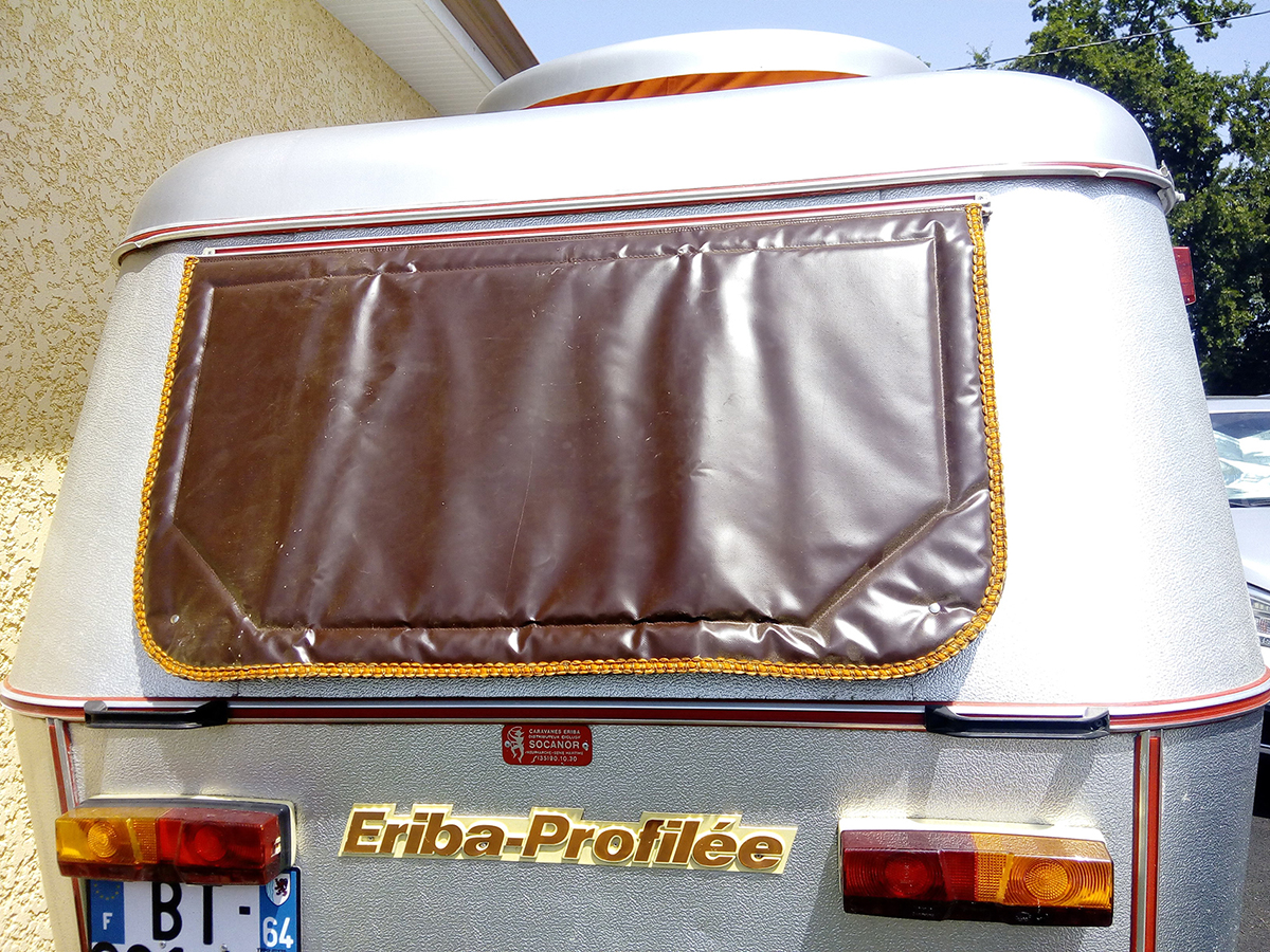

La trouvaille du jour, qui confirme aussi que c'est une puck"S" d'ailleurs ! 2 jeux de 2 stores 'Iso" pour les fenêtres ouvrantes

La facture datant de 1983 à tout hasard Aurais-tu les coordonnées actuel?
Je suis à la recherche de ce style de store.
Je suis preneur d adresses

alainvar a écrit :La facture datant de 1983 à tout hasard Aurais-tu les coordonnées actuel?
alors non je pense que toutes ces boutiques ont fermées ou, si elles sont encore ouvertes, ne proposent plus ces produits qui sont effectivement de très bonne facture (cuir souple refermant une doublure épaisse avec coutures épaisses "à l'ancienne")
Message non lu par Hoebus »
Polette dans sa belle robe !
première sortie le Week end du 15 aout, 300km aller retour avalés sans pb par Polette !
la classe des voisins au camping !
