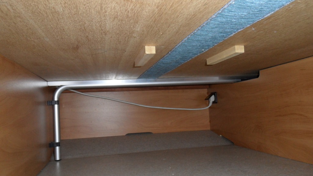

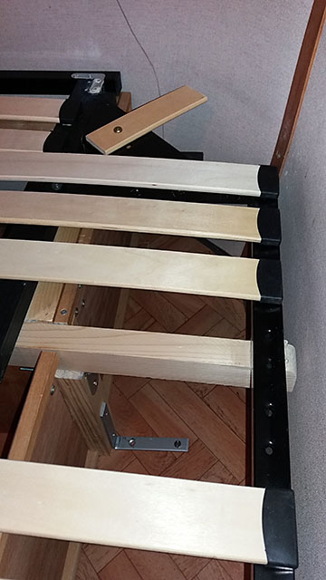

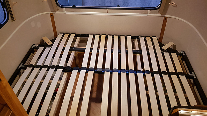

Bonsoir à tou(te)s,

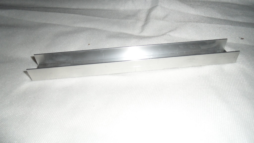

Pour l'instant, sur notre Triton 420 achetée en août dernier, nous avons gardé les coussins sur lesquels nous avons mis dans le sens de la longueur un matelas 190 x 140 en mousse très dense et de belle qualité acheté sur Amazon (de mémoire 99 € port compris) ; nous y avons très bien dormi (2 séjours d'une semaine pour l'instant) mais je trouvais les barres de soutien un peu instables, surtout celles vers l'avant qui sont en 2 parties et avaient tendance à se replier vers les caissons ; j'ai trouvé à l'Entrepôt du Bricolage un profilé alu de 27,5 mm de largeur, 15,5 mm d'épaisseur par 3 m ; je l'ai recoupé aux bonnes longueurs et posé sur les 2 supports ; il tient très bien, les rigidifie et rattrape le léger creux qu'il y avait entre les 2 supports avant ; ça a bien meilleure allure qu'avant, a surtout l'air plus solide pour 14 € et 1/4 h de travail et est démontable en 2 mn.
Bon, ce n'est pas grand chose mais si ça peut être utile à quelqu'un.
Bon dimanche.
Bernard

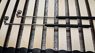

Reçu les 2 vérins commandés sur le site "ruedelamer.com "
Ressort gaz 600mm 28kg

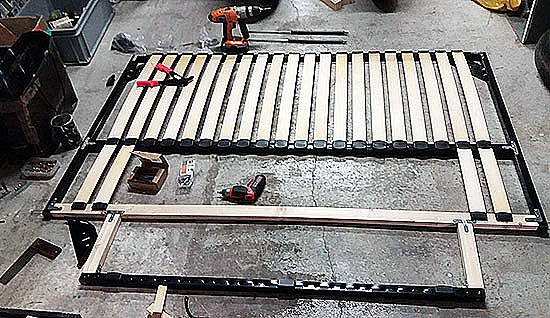

Montage du sommier dans le garage.
Les tubes sont assemblés par des rivets.
La partie droite et arrière ne sont pas encore solidarisé car il va falloir les retirer afin de pouvoir introduire le sommier dans la caravane.

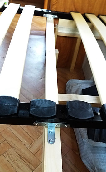

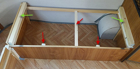

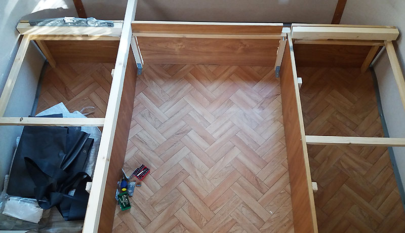

Pour la mise en place du sommier je me suis un peu inspiré de vos réalisations.
Renfort du plan arrière pour pour l'encrage des charnières.
Pause de liteaux pour l'appui du sommier et rigidification des coffres.

Ajustement et fixation du cadre dans la caravane.

Pour les vérins il s’avère que 28 kg c'est beaucoup trop.
Il faut forcer pour faire descendre le sommier, mais surtout il remonte aussi sec.
Je vais essayer de me les faire changer ...

Me suis fait changé les 2 vérins (site ruedelamer.com) par des 8kg et ça suffit.
